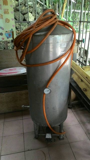

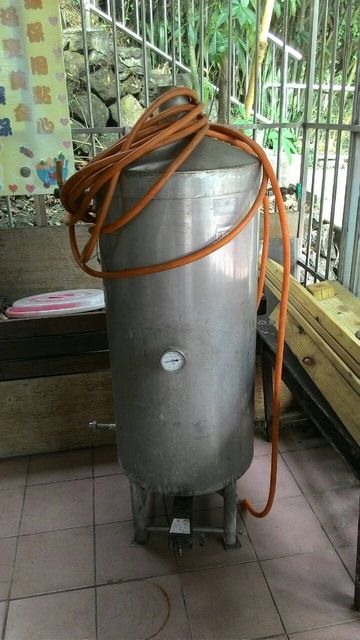

發表於 2015-3-11 08:28:31 | 顯示全部樓層
我在?home的時候,就已經預留柴爐用的熱水管線,三間衛浴與廚房皆能同時使用熱水,40加侖的柴爐是"沒有屋頂"拍賣場買的,很好用,園內的木柴與小花蔓澤蘭(曬乾後)是最好的就地燃燒材。
不過在冬天夜裡洗澡,如果同時三間浴室都有人洗澡 或者遇上親友大軍來住宿,40加侖不夠用,我會加開備用電爐,柴爐熱水用完,切換開關,使用電爐熱水 (平常off 不供電加熱狀態),這時候柴爐就可以繼續燒柴加熱,等電爐的水用完,在切換柴爐,電爐的水此時可以繼續加熱~互相支援,可支援15-20人的熱水澡。
重點是....柴爐的餘溫還可以"孵韓籍" (烤地瓜)!!

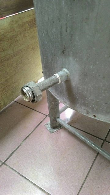

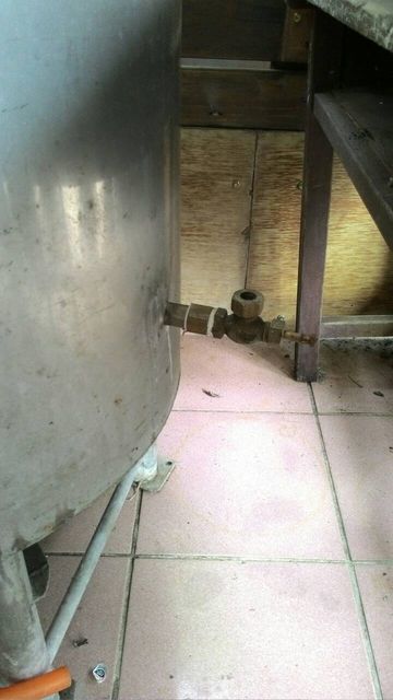

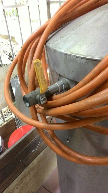

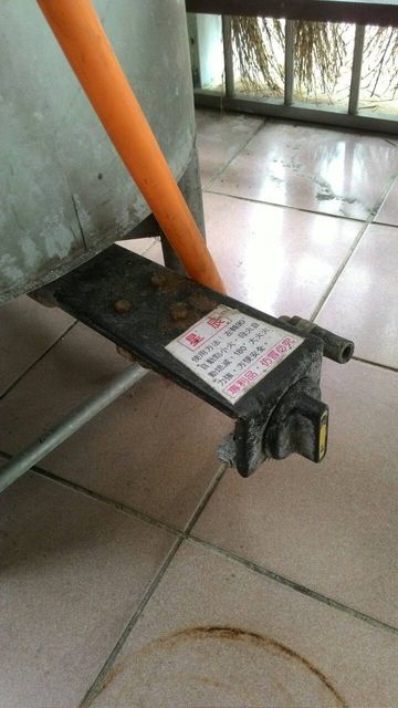

發表於 2017-1-12 11:26:44 | 顯示全部樓層
ojo24 發表於 2015-3-11 08:28
我在?home的時候,就已經預留柴爐用的熱水管線,三間衛浴與廚房皆能同時使用熱水,40加侖的柴爐是"沒有屋 ...
請問一下
上下左右的4個接孔
其弁酮O什麼?
要怎麼接呢?

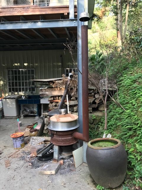

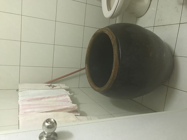

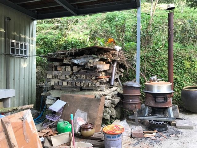

發表於 2017-1-12 16:52:31 | 顯示全部樓層
本帖最後由 cherrypeng111 於 2017-1-12 19:58 編輯
因看章子怡的電影,她泡水缸降熱病的發燒,
突發奇想,可利用水缸當泡澡桶。實驗後,太好用了,省水、保溫、可泡到肩膀只露頭。
只是水缸尺寸只能女生的身材。
柴燒爐用約60公分直徑的鋼圈加工做成灶,但因鍋子佔掉太多爐膛空間,於是在底下加放一個40公分直徑的汽車鋼圈,作為點火與增加燒柴的空間,結果發現這樣的配置非常好點火,小鋼圈放較易燃的柴薪,因煙囪效應,火很快點燃。當小鋼圈的柴燒完,大鋼圈的木柴也已點著。此時將包好錫箔的地瓜放入小鋼圈,大鋼圈的灰會掉到小鋼圈,幫忙加熱。水好了,地瓜也熟了。
eddieleu + 20 太棒了!
