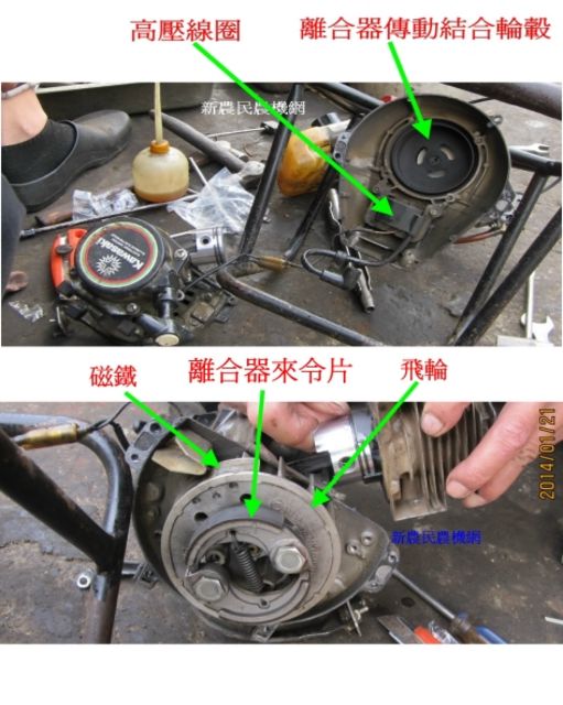

發表於 2014-4-24 21:59:32 | 顯示全部樓層
本帖最後由 edwin9135 於 2014-4-24 22:06 編輯
windidf 發表於 2014-4-24 18:02
那~~如果用塑鋼土先去補軸心缺損部份,再用半圓片卡風扇盤呢??
飛輪(or磁飛輪)Flywheel有三個弁遄G
1.上有磁鐵,提供高壓線圈產生高壓電。
2.安裝離合器來令片,傳遞引擎動力到輪轂,再由輪轂傳到減速機。
3.散熱。
由第2點看可見飛輪是傳遞動力元件。
2HP-8000rpm的引擎可將曲軸鍵槽壓毀,塑鋼土無此能力來承受引擎扭力。
飛輪焊接只是表面,軸孔處無法焊接完全,一樣無法承受扭力。且8000rpm轉速如何做動平衡?
更換新零件,才能解決問題。(當然零件要有品質,是經分析過的,不是仿的)
祝早日解決問題!
另提供新農民農機網圖片(已變更)
