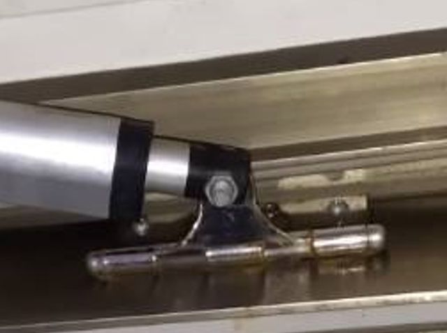

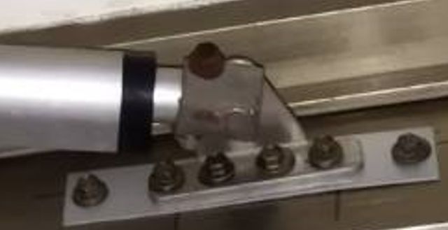

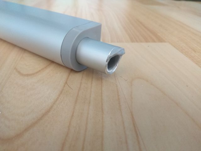

五金壞了, 拿不锈鋼活葉來替代, 磨了好久.
那個塑膠頭壞了, 拿一截鐵管來改裝.
當時上網拍, 沒找到哪裡能買到這個電動推桿!
24185
 樓主| 發表於 2022-10-28 19:51:26 | 顯示全部樓層
ming0722 發表於 2022-10-28 19:43
我是在新屋買的... 因為剛好在桃園,可以自取省運費,所以算我便宜
他們是自產自銷,所以您要的零件他們可能有...
只是我也是第一次買,也不知道他們的品質如何,好處是離家比較近,有問題可以跑去找他..
參與人數 1威望 +5 收起 理由
ming0722 + 5 太棒了!

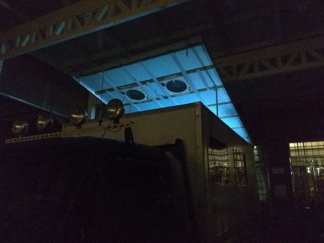

 樓主| 發表於 2022-11-8 13:56:33 | 顯示全部樓層
我的塑膠頭也撑爆了,因想增高掀頂高度,所以將角度改變,結果其中一支的塑膠頭就爆了,拿回去換塑膠頭,修理費200元,順便再買2支500mm的,換掉200mm的電動推桿,90度垂直上垂直下這樣比較不吃力,塑膠頭也不易爆掉,果然掀頂高度從38公分增高到72公分,室內高度接近220公分,真的是太爽了,就和外面的掀頂露營車差不多高度了
我問過老闆,他也有鋁頭的,但不建議使用,因為怕頂壞客戶的結構或電動推桿,如果塑膠頭爆了,可能是結構和電動推桿的角度不對或其它原因,如果一直頂下去可能結構會變形
參與人數 3威望 +40 收起 理由
Taichi + 15 太棒了!
ming0722 + 5 我很贊同

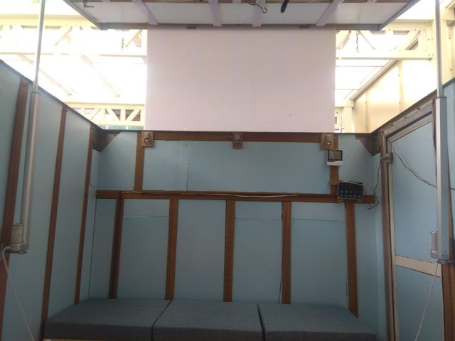

 樓主| 發表於 2022-11-11 09:47:57 | 顯示全部樓層

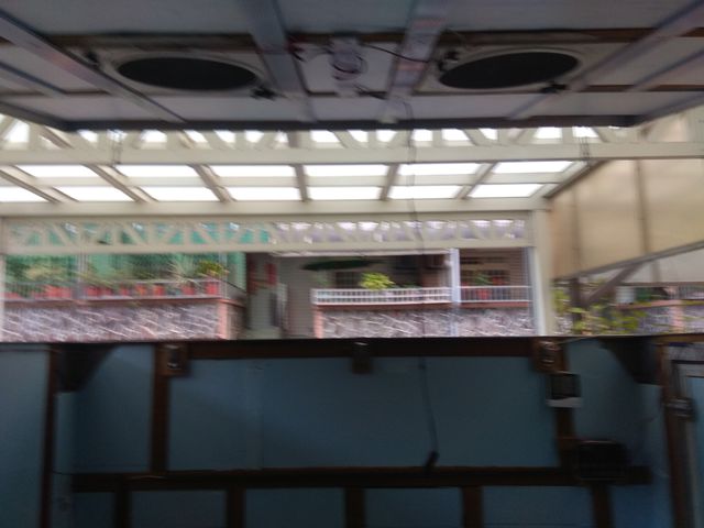

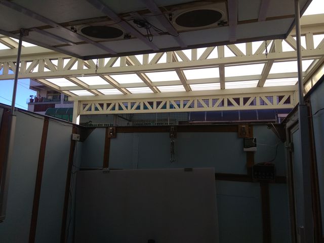

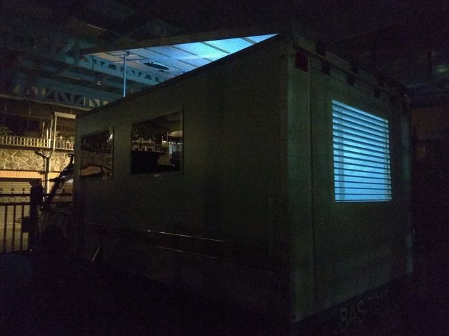

不敢講全世界,但全台應該是第一台半開放式電動軟硬掀頂承載式露營車了...最高的空間可達220公分,搞上下舖也不是問題...
一般掀頂露營車,升起後,有個很大的弱點,在車內走來走去,車子晃,車頂晃的更厲害,這樣對不管是電動或油壓支撐腳的壽命會有影響,電動螺桿是還好,是靠螺旋的,但油壓的很難說,會不會睡一睡,油壓漏油軟腳,整個掀頂垮下來..或是掀頂後2支油壓強度不同,造成長短腳,車頂左右高度不同..
雖然可以在車子外面後輪加上2支千斤頂來解決這問題,但會很麻煩,下雨天還要在車外處理..
所以露營車越自動化越好,最好車停好,到後車廂就可以馬上休息睡覺吃飯..這樣對常夜衝的人很方便,至少不會到定點,還要花很多時間拆裝,弄到半夜才能有一張床睡覺..
現在可以掀頂了,但如何封閉上面的空間也是一個問題....
1. 最簡單的方法是,請廠商特製182寬x300長x80高的三角掀頂雨衣護罩,直接在外面罩上去就可以了,就像下面的影片.
    請廠商報價,不便宜...6千多元跑不掉...
   好處是平常沒穿雨衣,當然就是變敞篷車,整個開放結構,採光通風視野都是一流的,但碰到下雨或晚上,要穿雨衣就
   很累了,同樣的掀頂的結構加強似乎沒有幫助..
  https://youtu.be/EgTYbZO61dg
2. 直接就是把掀頂布固定進去,就像目前一般的掀頂露營車一樣,但收納時會有一坨帆布卡在車頂,而且如果碰到下大雨,
   通常有可能發生滲水漏水現像,所以還是要買掀頂帳用的雨衣,罩上去, 整體費用會非常高..
   另外也無助於改善掀頂車頂的結構..

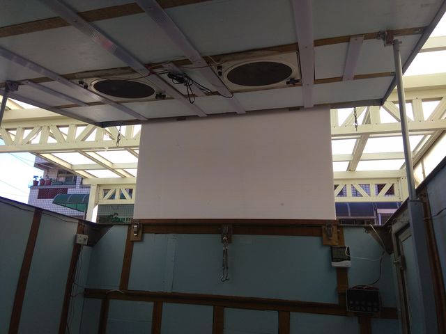

3. 最終我想到一個方法,目前可以改善掀頂車頂的結構,也就是前方是採用硬板可以輔助撐起車頂,來減輕支撐腳的負擔,
    ,如果要收納方便,可以做對折式,電動螺桿上升時,自動也會把硬板帶上去,最後再把兩折硬板上下串起來即可,如果是
    用整塊硬板也可以只是要多一道收續,也就是升上去後,再拿那塊硬板頂住..
    經過測試後,發現前方整塊硬板上去是最穩的,硬板當剪力牆也大大的增加掀頂車頂的結構,在車內走動,用力搖車子,車頂和車身是同時晃動,不像之前,車頂和車身晃動是不一樣的..
   目前這塊硬板的功能很多,除了加強車身結構外,因為是硬板,自然是好看硬挺,另外還可以在外面彩繪,裡面則保留白色,
   還可以當投影幕...
   材質則可以選擇輕質PC中空板,依功能選半透明(隱私兼透半光)或全透明(賞景)或全遮光,當然是三種都有是最棒的,可
   以依需求選擇不同的硬板..
   至於掀頂後的兩邊,則採用尼龍帆布,用魔術沾固定,不用時收下,就是半開放式透風透光,使用時,就會變封閉..
   但目前這種方式雖夜間擋蚊蟲沒問題,但下大雨會不會漏水滲水,這要測試後,再想辦法解決, 若不怕麻煩,那就給掀頂穿雨衣是最簡單的方法...

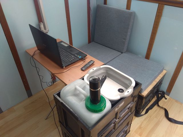

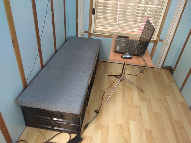

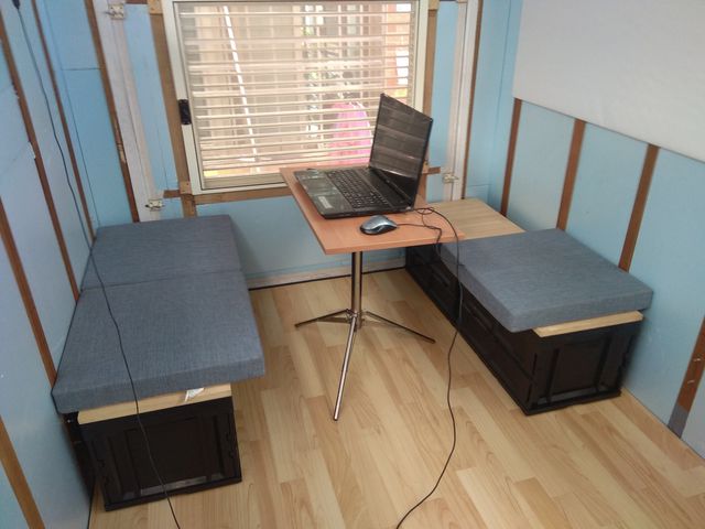

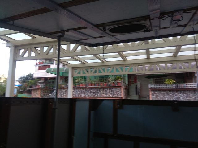

 樓主| 發表於 2022-11-14 13:41:22 | 顯示全部樓層
個人覺得 將模組化的收納椅和桌子,移到後面,把加強 掀頂結構的板子拿掉,改為四方框架,讓板子可以活動拆下.視野會比放在前面好
在尾部辦公打電腦,或4人對坐用餐 喝茶喝咖啡聊天睡午覺, 尤其是山上,不時向天空望去,就會有270度的環景山景又保有不落地的隱私 ,另外也可以從旁邊的後尾百葉窗望出去,這樣室內的對流及採光和空間感是最大的,夏天排風扇也不用開了,自然光夠亮,也不需開燈,只是我會再加一個下雨警報器,若開始下雨就會響,就會再第一時間知道要降車頂了..
目前是將最沒技術性的雲杉企口板美化封牆,及車頂天蓬使用菱格皮布,留在最後,處理完後,內部質感就大提升了 _
突然發現我這種開放式電動掀頂模式配合下雨警報器,也可以放在農地拿來當過渡期,用來午休或過夜..又不會感覺太小太擠不舒服.. 當然傍晚就記得要降車頂了.否則燈光一打,蚊子大軍就來了..
參與人數 2威望 +31 收起 理由
Taichi + 15 太棒了!
水蛙 + 16 太棒了!
2438

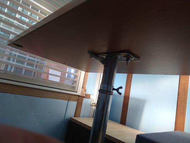

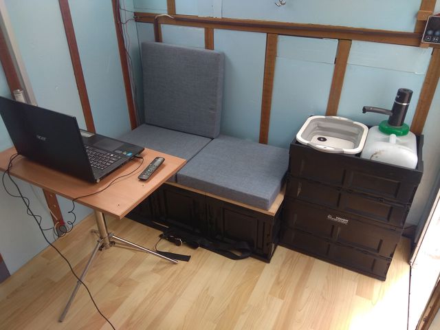

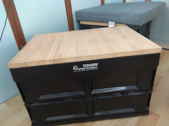

 樓主| 發表於 2022-11-14 14:47:03 | 顯示全部樓層
水蛙 發表於 2022-11-14 14:40
那電腦桌的腳架長的好像007的腳架耶!
是的,是007的腳架,可以多用途,所以不用額外花錢...
這腳架其實蠻穩的,原本想到淘寶買露營車專用的折腳桌...後來發現最多只能前後移動,而且還有按裝軌道
007的腳架,可以上下調高調低,前後左右移動,還可以拿下車,不需要軌道....
至於桌板也是不用錢,用報廢廚具的門板改的...

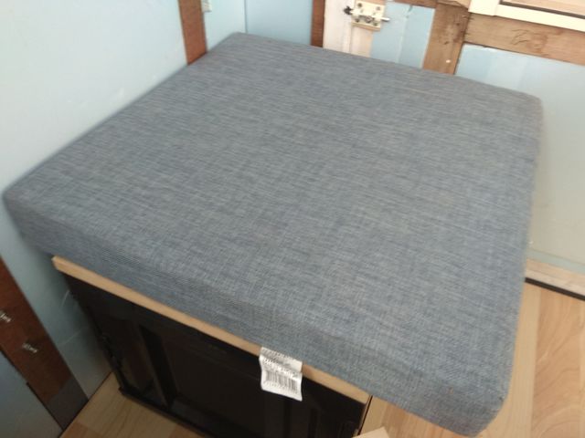

至於椅墊是大潤發買的成品 50x50x7 公分,一個399元,值感還不錯,
收納箱是用50公升的硬漢箱(53x36x30公分),不便宜一個780元,但結構和耐用度比costco 的收納箱好很多..

發表於 2022-11-14 14:53:52 | 顯示全部樓層
2home 發表於 2022-11-14 14:47
這腳架其實蠻穩的,原本想到淘寶買露營車專用的折 ...
果然是007的腳架 ,不過缺點是,車輛行進間腳架就無法站立了
