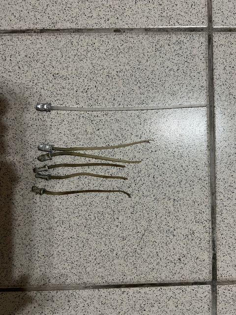

發表於 2023-8-26 11:18:20 來自手機 | 顯示全部樓層
真的覺得割草機割沒幾下就沒力了,要換牛筋繩。
明明電池還有很多格的電,為什麼要一直換牛筋繩,換了才有力,想不通,為什麼?
20
877
15219
發表於 2023-8-26 13:00:49 | 顯示全部樓層
iki 發表於 2023-8-26 11:18
明明電池還有很多格的電,為什麼要一直換牛筋繩,換了才有 ...
馬達過熱
你換的過程中
馬達可以休息
休息一陣子之後
又可以了
iki + 15 太棒了!
700810
發表於 2023-8-26 13:01:22 | 顯示全部樓層
牛筋繩不適合割很大量的草...
看繩上都是草汁 怕是整個割草頭都跑進草叢了...
解決方法只有 調到專家模式..5500RPM
不然就是換成三刀頭的刀片了
