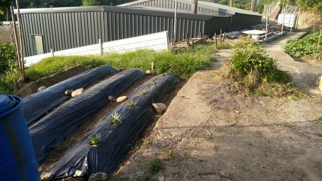

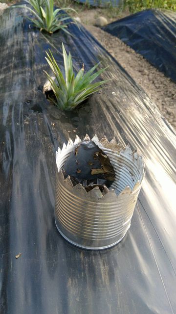

種鳳梨
使用自製鐵罐齒狀打洞器
銀黑膜間隔45~50公分打洞
溝底應該也要蓋抑草蓆防雜草 免得除草時鳳梨葉刺人

發表於 2020-8-10 09:13:25 | 顯示全部樓層
tsou4 發表於 2020-8-10 07:53
種鳳梨
使用自製鐵罐齒狀打洞器
銀黑膜間隔45~50公分打洞
間距有點遠+銀黑膜(銀色是否朝上?)可反光防蟲接近...
那是鳳梨頭苗嗎?

 樓主| 發表於 2020-8-10 10:43:26 來自手機 | 顯示全部樓層
本帖最後由 tsou4 於 2020-8-11 06:09 編輯
eastern 發表於 2020-8-10 09:13
那是鳳梨頭苗嗎?
銀色面朝上嗎? 該不會我用反了...
間距難道要30公分?!
我都拿鳳梨頭(修正為鳳梨屁股)來種 因為目前沒有側可移植

發表於 2020-8-10 11:45:00 | 顯示全部樓層
本帖最後由 eastern 於 2020-8-10 11:47 編輯
tsou4 發表於 2020-8-10 10:43
銀色面朝上嗎? 該不會我用反了...
間距難道要30公分?!
黑色面會吸熱,恐會影響根系...
間距40公分以上較佳;應該有施基肥了吧!
這是明年的鳳梨...

 樓主| 發表於 2020-8-11 06:03:38 來自手機 | 顯示全部樓層
eastern 發表於 2020-8-10 11:45
黑色面會吸熱,恐會影響根系...
還好剛種有辦法翻面再種過
基肥之前有用幾包菇土
