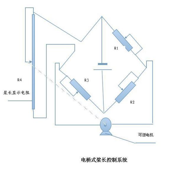

電橋式槳長控制系統
本帖最後由 bdlhz618 於 2013-12-5 12:27 編輯
    電橋式槳長控制系統
  要想解決電網消納難,棄風現象嚴重,風電成本居高不下的問題,風力發電機就應該儘量恒必v輸出,並儘量工作在風力發電機的額定必v下。風力發電機恒必v輸出並工作在風力發電機的額定必v下,不僅為後續的接受電網,提供了穩定的風電,也為自身選擇匹配的風力發電機,讓其儘量滿負荷運轉,節省不必要的設備浪費,創造了條件。
  那麼,怎樣才能在外界的風忽大忽小,忽有忽無,不斷變化的情況下,使風力發電機輸出必v基本穩定呢?這有兩種方法可以選擇:一種方法是,在風大時使風力機的效率降低,即讓風力機風能利用係數Cp值減小,Cp值小了,轉化的機械能就少了,發出的電量就少了;反之,在風小時使風力機的效率增加,即讓風力機風能利用係數Cp值增大,Cp值大了,轉化的機械能就多了,發出的電量就多了,從而使風力發電機輸出必v基本穩定;第二種方法是,在外界風大時少收集一些風能,在外界風小時多收集一些風能,由此實現發電機基本上的恒必v輸出。
  水準軸螺旋槳風車採用的就是第一種調槳距,改變Cp值的方法;而調槳長的萬向風車則是採用了第二種調漿長,改變掃風面積的辦法。這兩種控制風力機輸出必v或轉速的不同方法,就是調槳長的萬向風車和螺旋槳風車最根本的區別。
  這兩種辦法相比較,哪個更好?這裏用一個比喻來說明:假設一個人想要減肥,有兩種方法可供選擇,一是採用讓自己得病,降低身體素質的方法來減少體重;另一個是用少吃一些高糖、高脂肪食物,控制每天的食物攝入量,也就是用節食的方法來減少體重。兩種辦法中,第一種方法,損害了人的體質,甚至減少壽命;第二種方法,減少了脂肪,增強了體質,兩種方法孰優孰劣就不言而喻了。
  那麼,調槳長的萬向風車是怎樣實現調漿長的呢?採用這種方法會不會帶來別的其他問題呢?下麵就來介紹一下調漿長的方法和簡單的控制系統。
  調槳長的萬向風車的專利說明書中說,葉槳做成2~3節,並像無線電接收機拉杆天線一樣嵌套在一起。葉槳內部設有滑道和滾輪,使葉槳能輕鬆自如的進行伸長和縮短。
  這裏要說明一下的是,葉槳內部的滑道和滾輪非常重要,它是葉槳承受重量的主要部件(螺旋槳風車稱為龍骨),外部的蒙皮只是起到整流罩的作用而已,不承受多大力量。這就要求,滑道一定用品質又輕強度又高的材料製作。滾輪是為減少摩擦設置的,與系統控制品質關系很大,一定要使摩擦力儘量小。為了實現更好地控制葉槳伸縮,並能顯示葉槳長短位置,一定要設置槳長顯示電阻,如圖中的R4。
  這樣,就可以採取以下控制策略:
  1、對葉槳長度進行連續的比例積分微分輸出必v定值控制,實現恒必v輸出;
  2、對葉槳長度進行不連續的階梯式控制,實現輸出必v的階梯式變化;
  3、根據風速大小,進行程式控制,使風車在不同的風力級別有不同的葉槳長度;
  4、手動控制或遙控,風大時縮短,風小時伸長,主要用於保證風車的運行安全,增加風能利用範圍。
  有人可能會產生疑問:這麼複雜的控制系統,會不會增加成本而帶來新的問題?
  這種擔心大可不必,因為,從現代控制技術來說,控制系統的差別是相當大的,由高精尖的太空船、衛星控制,到洗衣機的控制,無論在控制精度上,還是成本上,相差都是天壤之別,設計人員都會根據不同情況選擇不同的控制系統。
  風力發電機的控制要求並不很高,特別是對於小型風力發電機來說,只要根據風速的大小實現簡單的比例控制就可以了(開環控制),成本幾十元就能搞定。
  下麵介紹一種電橋式槳長控制系統供參考。見下圖:
