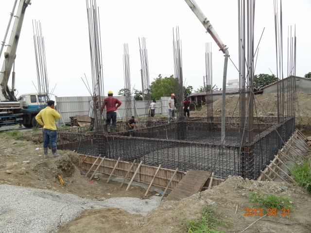

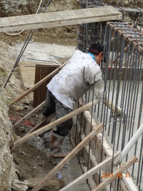

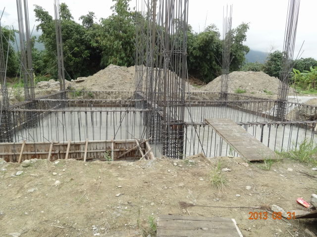

  補PO進度:

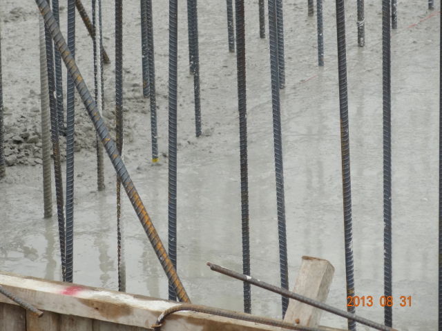

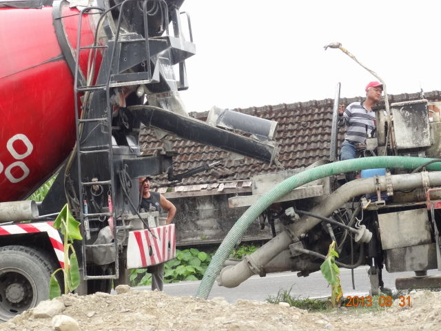

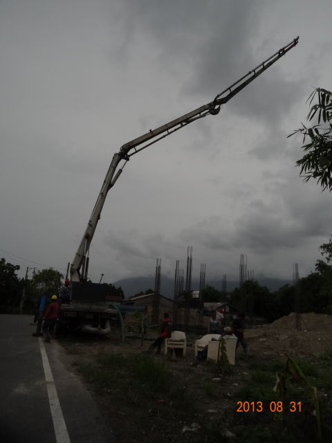

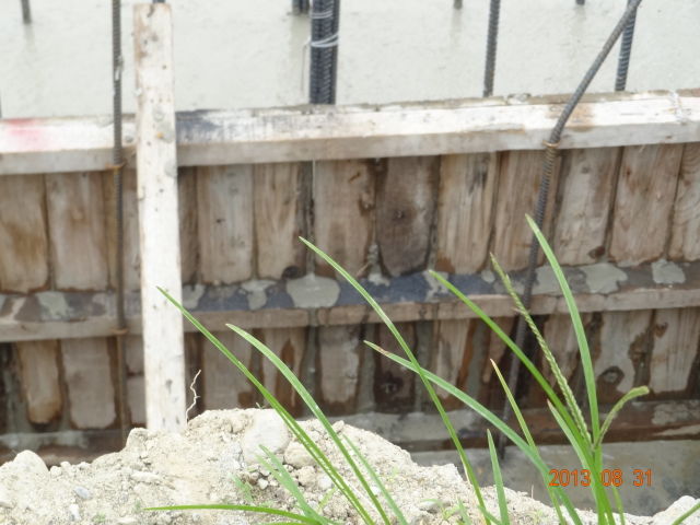

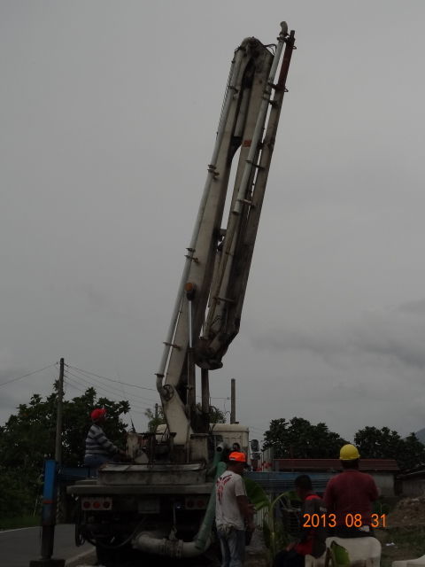

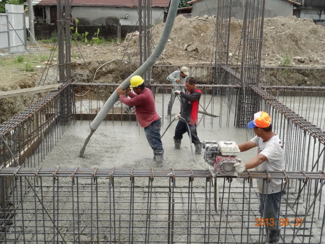

  8月31日下午1:00大底混凝土澆置:
  早上先進行測高程(沒有拍到)
  中午12:30清潔,由工地經理親力親為:

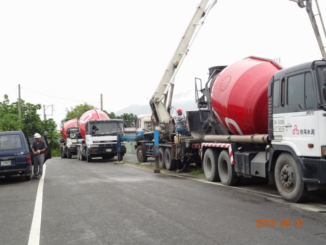

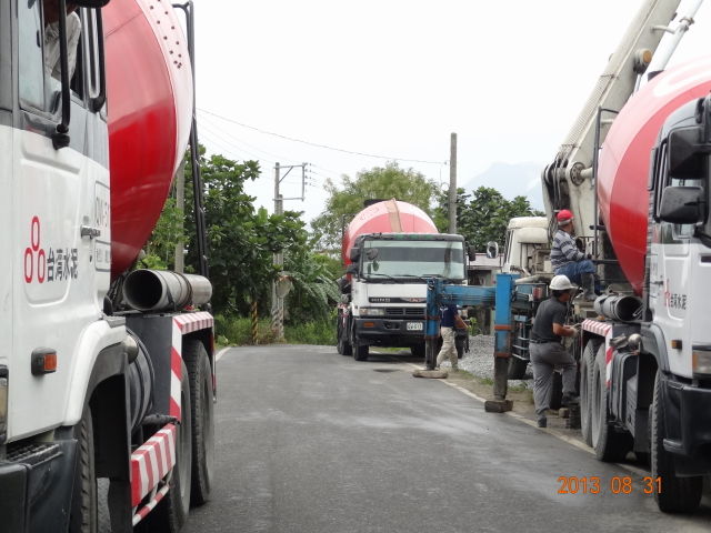

  俗語青龍:
  預拌混凝土車和青龍配合,才能灌漿:

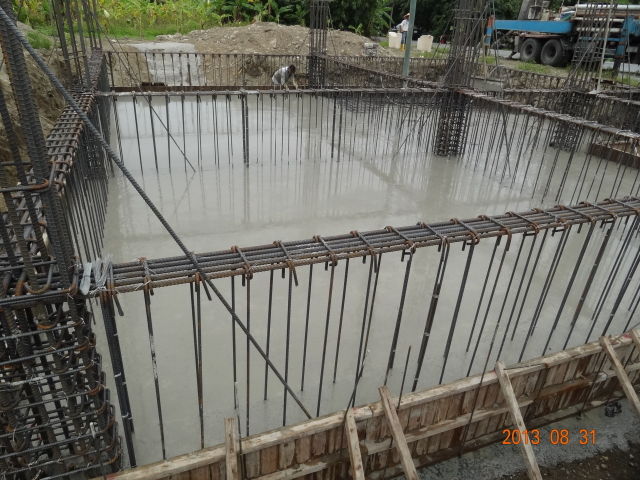

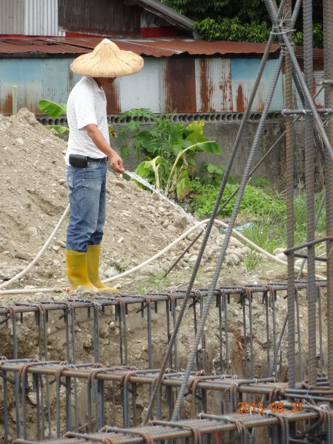

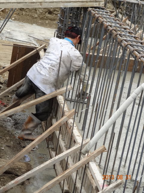

  開始灌漿了,眼看烏雲密佈,很擔心下大雨,還好, 整個過程,都沒有下雨!

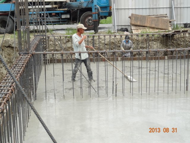

  有用震動器擣實:
  另有人負責抹平,連角落都注意到了:

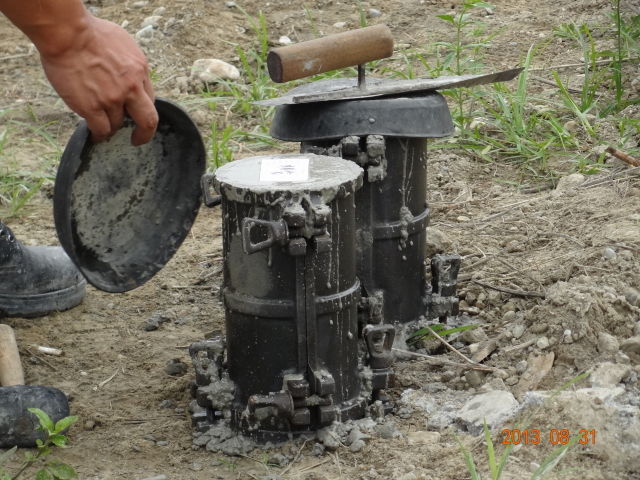

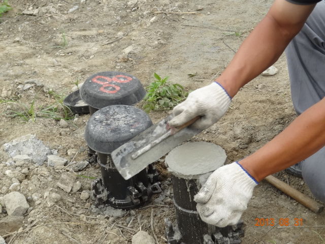

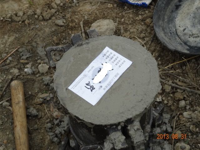

  做三個水泥強度試體,要記得簽名,以免被調包。
  不過,使用台泥,應該可以放心,因為他們會主動提供紙張、簽字筆給您簽名:

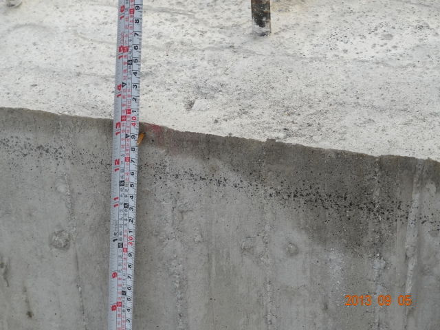

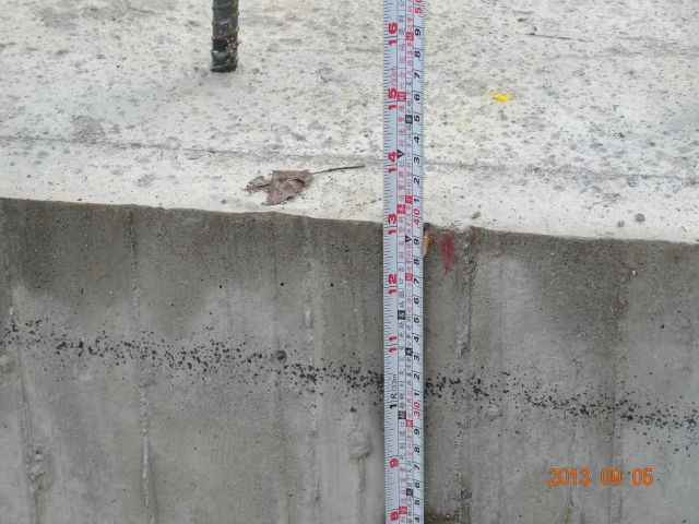

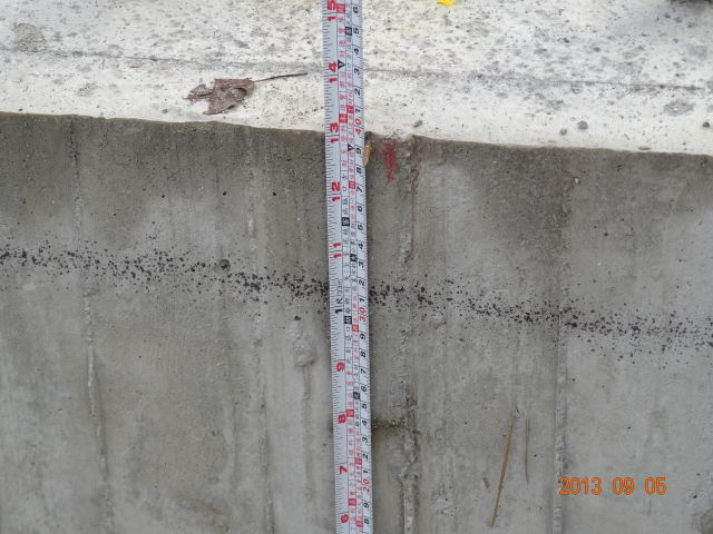

  到下午3:00終於灌漿完成,有滿漿吔!
  有灌到高程(紅色那一條線):
  這一次,共用8車混凝土(45立方米),含聽尾2次:
   更開心的是,灌漿完當天晚上就下雨,且接連二天,也都下雨!

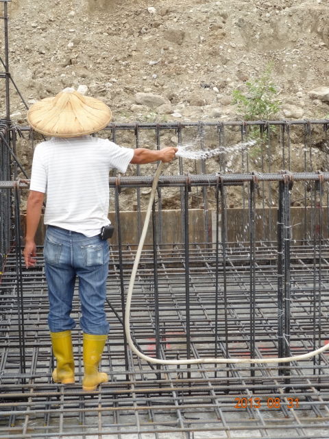

   感謝雨神幫忙澆水養護

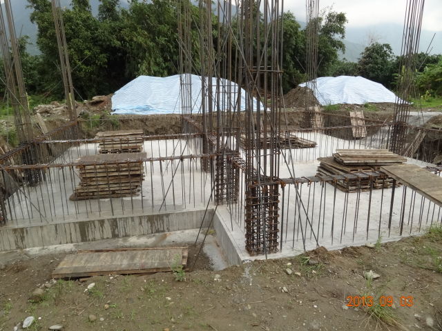

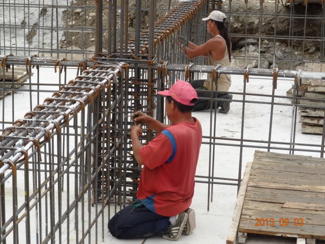

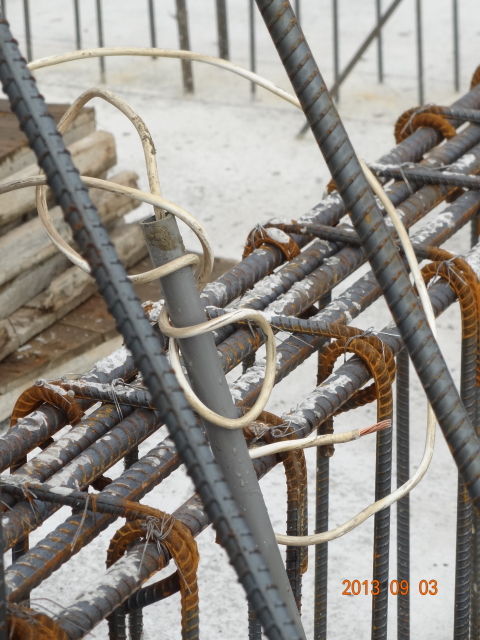

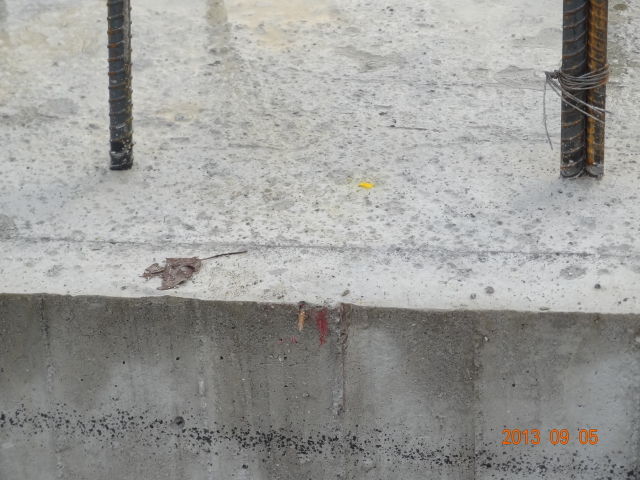

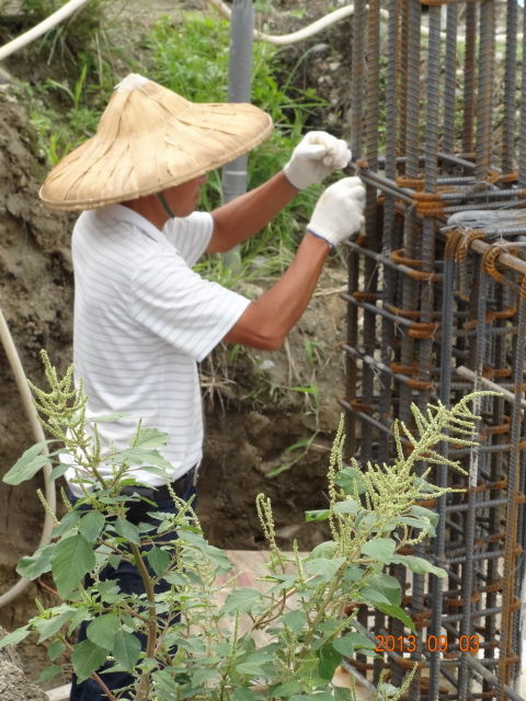

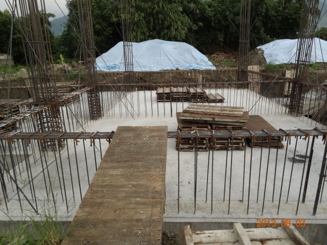

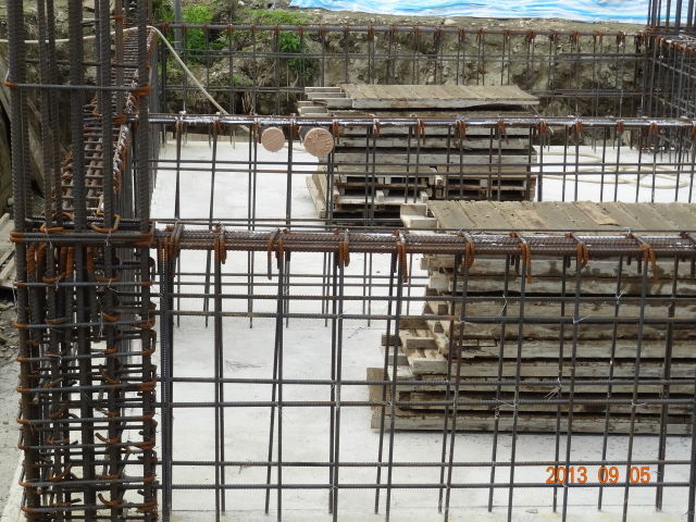

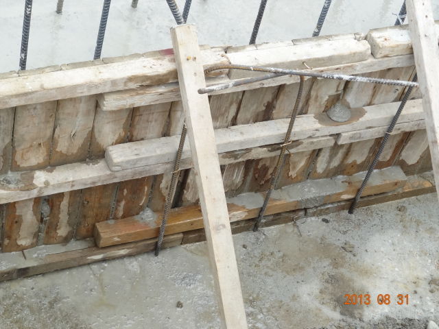

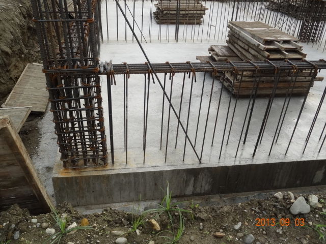

  9月1日到9月8日,大底養護,兼找水電工班。

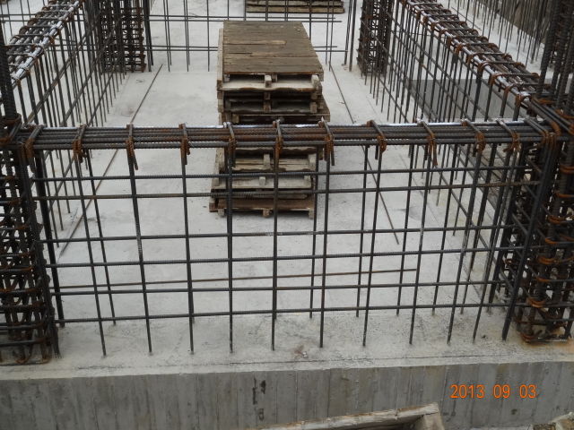

  9月3日星期二,陰,早上拆大底側模,下午綁地樑腰筋、水電(舊有水電商承做)接地線
    來人:工作人員5人+水電1人+工地經理
  照片說明:
  側模拆除,看到灌漿很札實,白ㄆㄠ ㄆㄠ 幼綿綿的
  聽說,用台泥灌漿,都會白ㄆㄠ ㄆㄠ 幼綿綿的。

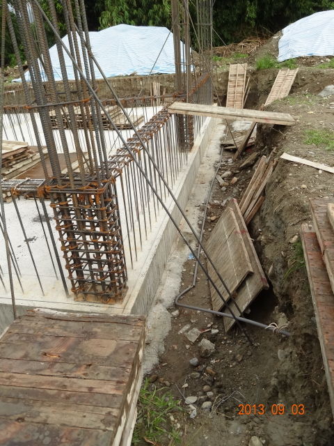

 樓主| 發表於 2013-9-10 09:48:33 | 顯示全部樓層
  順帶一點:
  開挖出來的土方,一定要覆說A不然,會被環保局記點。

發表於 2013-9-10 12:43:52 | 顯示全部樓層
啥!地樑腰筋還沒綁喔!這招厲害!很想看看師傅怎麼把腰筋放進去.會不會幹聲四起啊!

 樓主| 發表於 2013-9-10 12:57:33 | 顯示全部樓層
雞腿 發表於 2013-9-10 12:43
  謝謝您的關心!
  早上拆大底側模,下午綁地樑腰筋
  接下來就要綁腰筋了!
  請多多指教,謝謝!

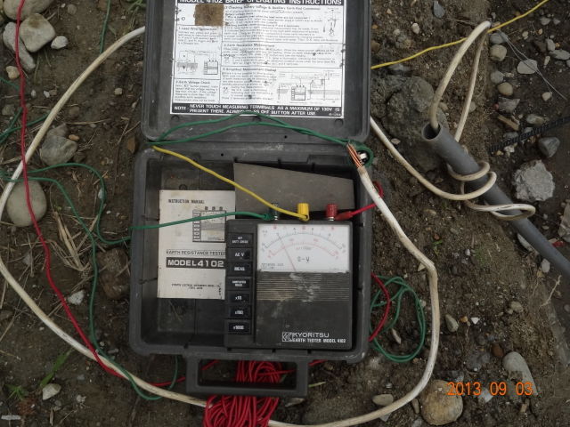

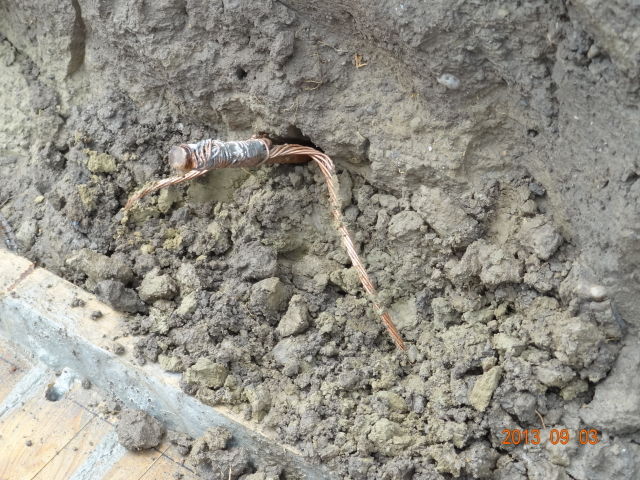

 樓主| 發表於 2013-9-10 13:19:48 | 顯示全部樓層
本帖最後由 人間過客 於 2013-9-10 18:04 編輯

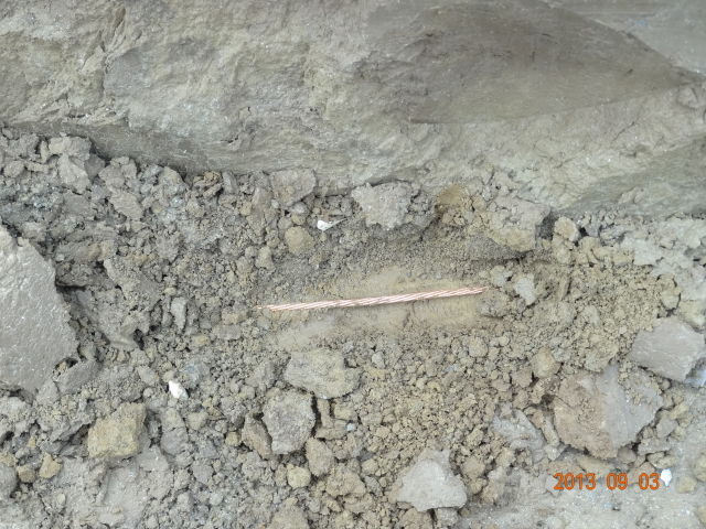

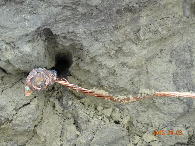

  在台中太平區時,由於被告知患擴張型心肌病變。家人體諒氣溫對我的影響,終於在三年前裝了一台冷氣機。
  剛安裝好的第三天下午,烏雲密佈,陣陣雷響。
  二人坐在和室地板上,突然,一道雷電從窗外射進來,不偏不倚,打在冷氣機上,爆出一陣火花!
  冷氣機就這樣陣亡了!
  離奇的是,當時,冷氣機並沒有插插頭。(小氣成性的我們,電器不用,一定拔插頭,包括小夜燈。)

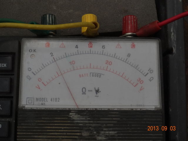

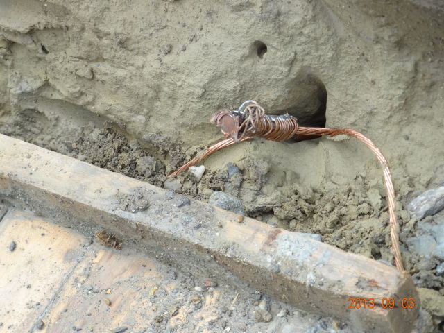

  有了這個可怕的經驗,這次自己貍苳l,就要求水電做接地線--做真的,不是做做樣子。
  水電師傅用三根各180公分的銅棒,插入原始土地內(也不知道為什麼,不能插在回填的土地上),再接上14m/m的電線:
  並測電阻:

發表於 2013-9-10 16:09:30 | 顯示全部樓層
本帖最後由 yellow1 於 2013-9-10 16:10 編輯
作了接地銅棒..............雷擊,一樣會掛!..........
這個泵車的管尾和抹平作的很好......拍拍手!這應該是我目前看過第一名的!

 樓主| 發表於 2013-9-10 18:11:24 | 顯示全部樓層
  筏式基礎大底灌40公分高,四周都有達到高程:

 樓主| 發表於 2013-9-10 18:22:08 | 顯示全部樓層

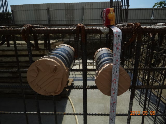

本帖最後由 人間過客 於 2014-3-18 17:45 編輯

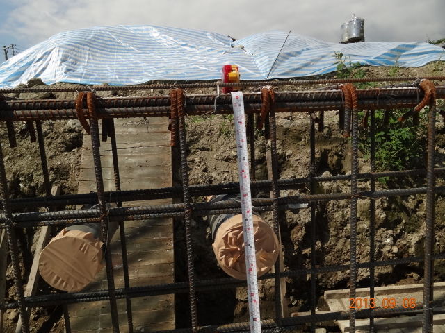

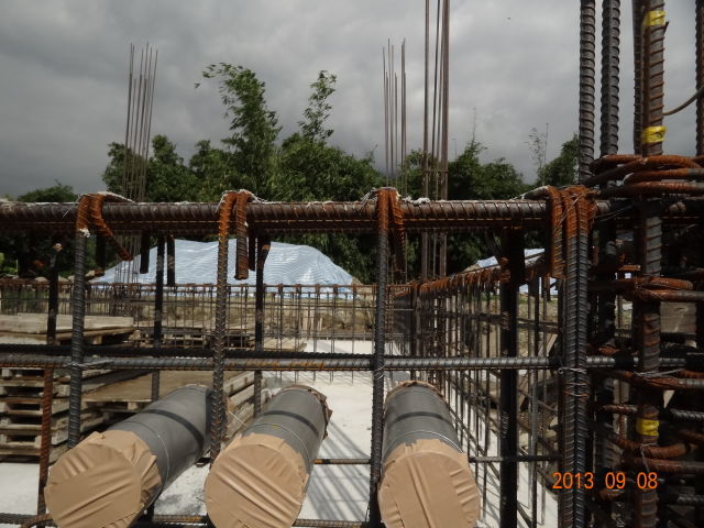

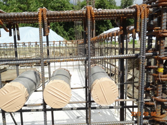

  9月7日(星期六)水電套管(新水電工班接手進場)
  房子前面三個套管是電力及弱電管,旁邊分別是糞管及污排管:
open808 + 8 詳細解說
