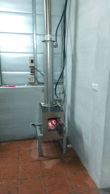

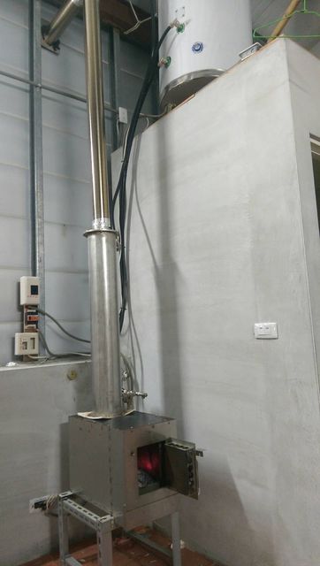

1.1代版 材爐  儲熱桶  300公升

發表於 2017-1-12 20:45:50 | 顯示全部樓層
姜姜好 發表於 2017-1-12 20:19
1.1代版 材爐  儲熱桶  300公升
姜大:整理好了,請問價格?

發表於 2017-1-13 07:14:23 | 顯示全部樓層
請問  儲熱桶要多大

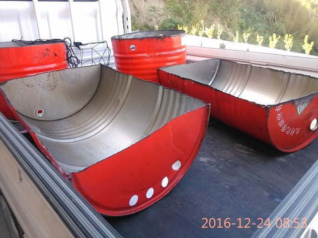

我這回想挑戰 柴火直接底燒大的保溫桶(開放型也可 有蓋就好)
有人可以找到這 "桶子" 嗎?

發表於 2017-1-13 19:45:00 | 顯示全部樓層
姜姜好 發表於 2017-1-13 19:38
要開人肉湯大會嗎?
你怎麼知道 我最喜歡裸湯了
弄個大水箱.直接加熱讓溫度上50度
然後保溫就好
應該很簡單也很便宜 . 還不用維修
我試過家裡電熱水器 加熱1次 2人可以洗2天(花蓮木材比電便宜多了)
幫我做啦

發表於 2017-1-13 20:27:06 | 顯示全部樓層
姜姜好 發表於 2017-1-13 07:14
請問  儲熱桶要多大
40到50加侖

發表於 2017-1-14 07:10:47 | 顯示全部樓層
copy 發表於 2017-1-13 21:56
上星期把腳架弄好了,這個借您試躺,好用自己買.
我倒可以幫您在下方燒柴.
我的想法很簡單
ㄧ個1噸水塔底下放小烘爐(小小就好)
想到就燒(不是要將水加到滾,約50度就夠了)
水塔加溫度計,市售水塔不能燒,所以要找桶子或魚箱
烘爐 100元就買有了
這可以迅速放泡澡水(別漏水就要好久,泡湯興致就 花去了)
進水穩定少量累積就好
理論上小家庭全日供應熱水應沒問題
