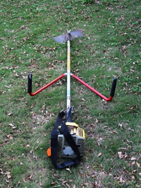

Zefram 發表於 2015-2-10 13:28
裝好了
贈送的輔助桿 很好用
雖然你是第二個訂貨的人 不能贈送給你 但因為你有要幫我做測試報告的任務 才特別加贈輔助桿給你
並不是每個網友都有贈送 在此特別澄清
P.S 為何大大的輔助桿是裝在那個的地方?正確的安裝方式如下圖所示
9142
9142

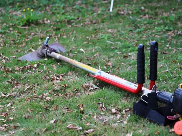

發表於 2015-2-10 14:40:00 | 顯示全部樓層
jheng168 發表於 2015-2-10 14:07
並不是每 ...
加裝了 9個墊片 刀片快貼齊輔助器 變的很好割
石階也直接給他騎上去 刀片完全不會割到
因為我人比較高
輔助桿裝平行 個人覺得會比較好用
eastern + 12 太棒了!

 樓主| 發表於 2015-2-10 15:13:53 | 顯示全部樓層
Zefram 發表於 2015-2-10 14:40
這樣的使用方式有一點誇張 墊了9個墊圈都快貼地了 草需割這麼低嗎
輔助桿的使用方法 連我這個原創著到現在都還摸不清大大是怎麼使用的
只能說佩服

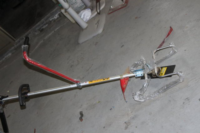

發表於 2015-2-10 15:35:40 | 顯示全部樓層
jheng168 發表於 2015-2-10 15:13
輔助桿的使用方法 連我這個原創著到現 ...
原先握把位置是剛剛好 可以用掃的
可是裝輔助器跟輔助桿後 會卡卡的
現在把握把 調到最後面 再裝原廠的方式 比較好用了

 樓主| 發表於 2015-2-10 17:24:08 | 顯示全部樓層
Zefram 發表於 2015-2-10 15:35
原先握把位置是剛剛好 可以用掃的
可是裝輔助器跟輔助桿後 會卡卡的
輔助桿是裝在夾片的中間, Zefram大為何是鎖在旁邊,除非您的桿子是24mm

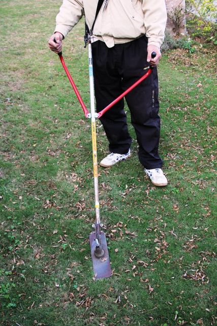

 樓主| 發表於 2015-2-10 17:29:33 | 顯示全部樓層
剛剛一直在研究Zefram大的輔助桿使用方法
沒想到意外發現輔助桿還有另外一種弁遄A可當硬管割草機的牛角方向盤,而且角度可隨個人體型調整
縮放自如,如下圖所示
參與人數 3威望 +44 收起 理由
wayneshen57 + 20 太棒了!
Zefram + 12 非常有創意!
eastern + 12 太棒了!

發表於 2015-2-10 18:11:27 | 顯示全部樓層
jheng168 發表於 2015-2-10 17:24
用數位尺 量是26mm沒錯
照片如果看起來怪怪 應該是閃光燈 反光的關係
