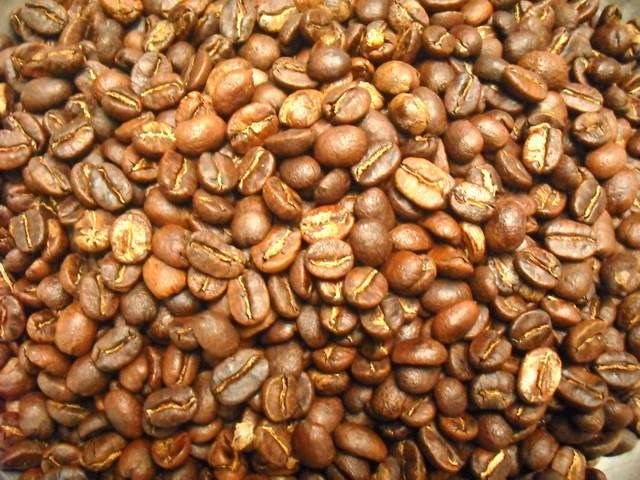

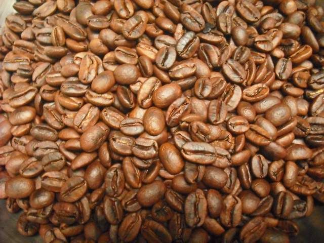

 樓主| 發表於 2018-2-9 18:19:37 | 顯示全部樓層
下午又幫朋友烘了1.2KG
宏都拉斯 威爾森小農Lempira種 日曬
瓜地馬拉 花神貝拉卡摩娜莊園波旁
