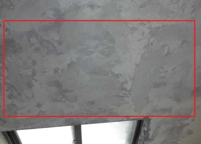

eastern 發表於 2018-7-16 09:36
再來請教蝙大...

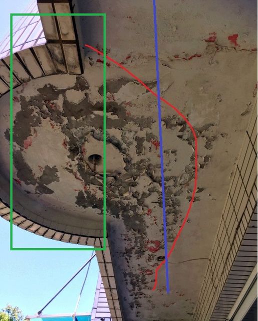

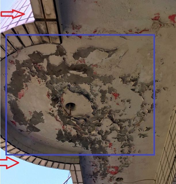

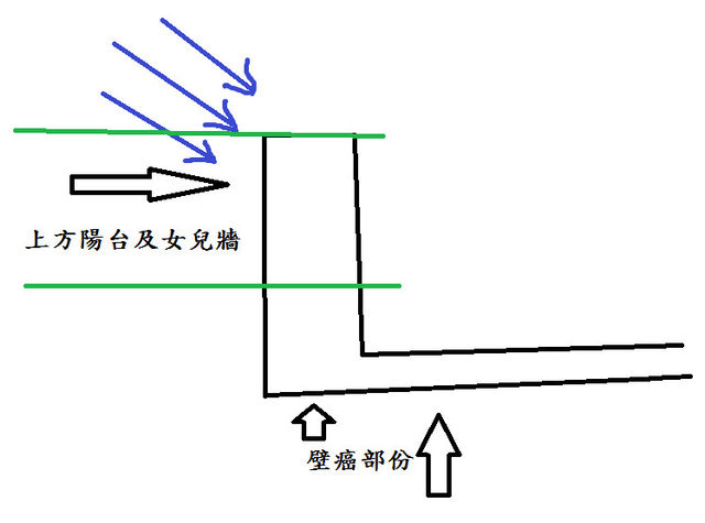

老屋簷陽台天花板,整理時想說一勞永逸,上了油漆...過好一陣子變成這般...
小弟 就 照片分析 ~
1: 因為 外陽台 底部 沒有水管 ~ 所以 水管漏水 部份排除 ~
2: 以 陽台 中線劃分來看 ↓↓↓ 感覺上 前面部份 靠 外面 或 樓上 女兒牆 滲水進來 ~ 成份較大
藍線 代表雨水 ↓↓↓ 綠線 代表 外牆 如果 塗防水漆 ~ 以能 塗到 最上方 女兒牆頭 為佳 ~
3: 如果 是 小弟 處裡 會是 這樣 ↓↓↓ 內圍  表面油漆層 全部清除~ 再塗上 矽酸質底漆 ~
   外牆 檢查磁磚 及 磁磚縫~ 看看有無裂縫~ 有的話 清除裂縫內 灰塵 青苔 後 ~
    塗上 矽酸質底漆~ 再用 水泥補上~ 再塗上 防水底漆 ~

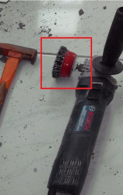

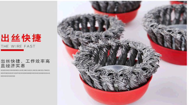

用 這種 扭鋼絲輪 清表面油漆 壁癌 很快 ~
這範圍不大 ~ 買 1加崙的 就夠了 ~ 1~2千元 就能 全部弄好 ~
矽酸質底漆
防水底漆
塗完底漆 ~也可以 再塗上 防水面漆
給您參考 ~ 小弟 要出發 去作 苦工 了~

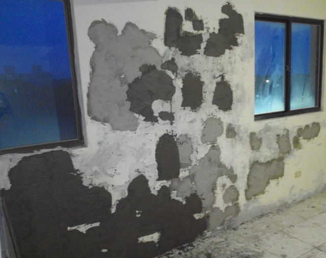

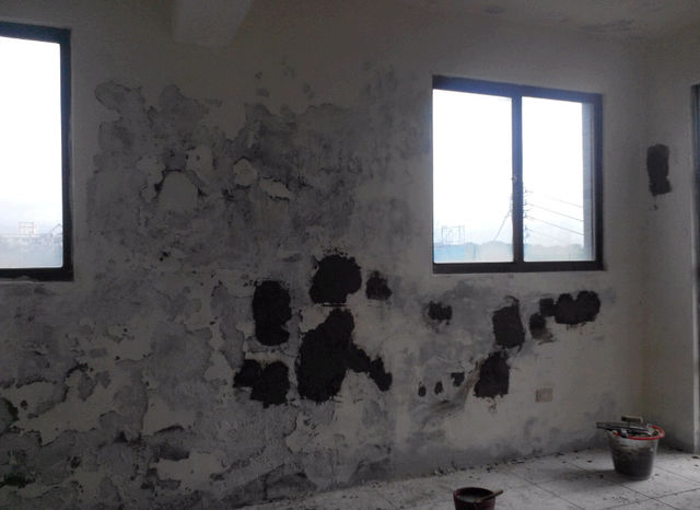

 樓主| 發表於 2018-7-17 21:53:35 | 顯示全部樓層
0000 發表於 2018-7-17 20:11
不好意思請問一下
關於壁癌處理的方式
如果不考慮美觀的話直接把剝落的油漆括除乾淨

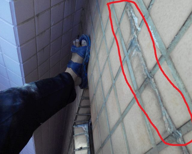

不一定, 視 壁癌 發生原因 而定 ~ 有可能 1年 或 2年 或 更久 ~~
以 小弟 樓梯間 這塊牆 為例 ↓↓↓ ( 這是 已經 塗好矽酸質底漆 的樣子 ) ~
↑↑↑ 去年年底 下大雨 ~ 這 內牆 居然 會 滴水 ~
↑↑↑ 這塊牆 對應 出去的外牆 ↓↓↓ 就是 這個 裂縫 ~
小弟 修復的步驟 是 ↓↓↓
1: 先處理 外牆 >>> 高壓水注 清洗 刷去青苔灰塵 後>> 塗上 矽酸質底漆>> 再補上 防水水泥
                              再來 防水底漆 >>> 防水面漆 ~~
2: 再處理 內牆 >>> 敲去 粉化的 水泥層 >>刷乾淨表面後>> 再塗 矽酸質底漆 >> 再補上 防水水泥 ~~
這樣 處理後 ~ 上星期 颱風 帶來一些雨 ~
於 颱風 隔天 去檢查 有無漏水 ~ 結果 是 很滿意 ~ 牆壁 沒半點 濕氣 ~~
所以 如果 沒有 處理 壁癌 發生的源頭~ 只 處理 我們 內牆表面~ 防水效果 應該 撐不久 ~~
小弟 的 感想 ~ 報告完畢 ~~

 樓主| 發表於 2018-7-24 23:08:25 | 顯示全部樓層

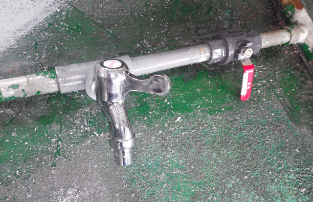

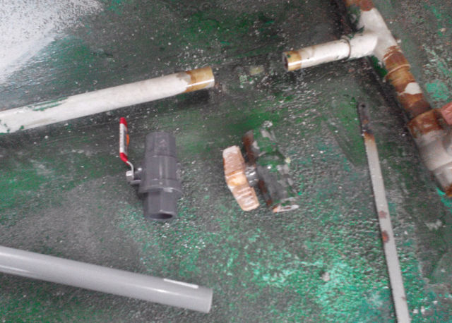

頂樓 水管開關 有點漏水 ~ 索性 換掉 再加裝 一個 水龍頭 ~ 方 便 洗頂樓 ~
每天 中午 才開始 作工~  這面 牆 花了 兩個 下午~ 所以 有些水泥 看起來 乾的 ~ 有些 濕的 ~
沒有 敲掉 整面牆 重作防水 ~ 因為 我覺得 作防水 ~ 外牆 比 內牆 重要 ~
外牆 作的 跟 金鐘罩 一樣的外層~ 雨水 根本 進不來 內牆 ~~
所以 我的 外牆 作的 很仔細~ 內牆 就 隨便 作一作 就好 ~~
防水水泥 雖然 比一般水泥 貴 ~ 但是 效果 真的 很不錯 ~

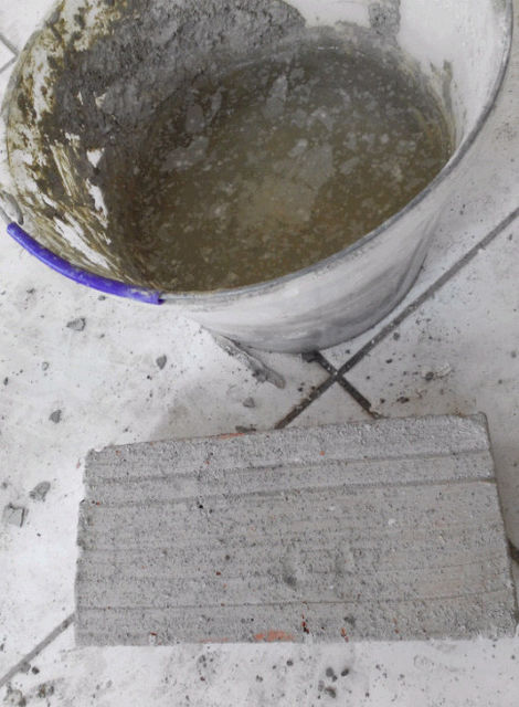

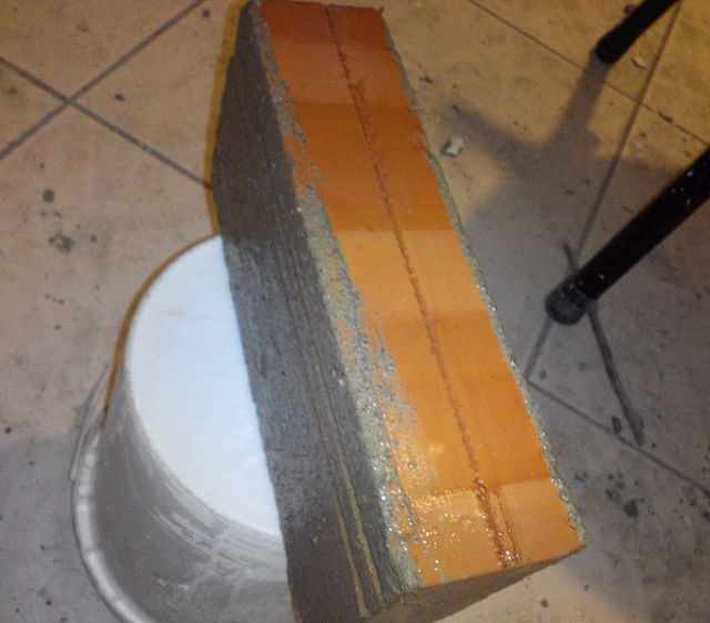

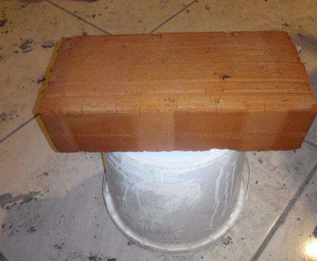

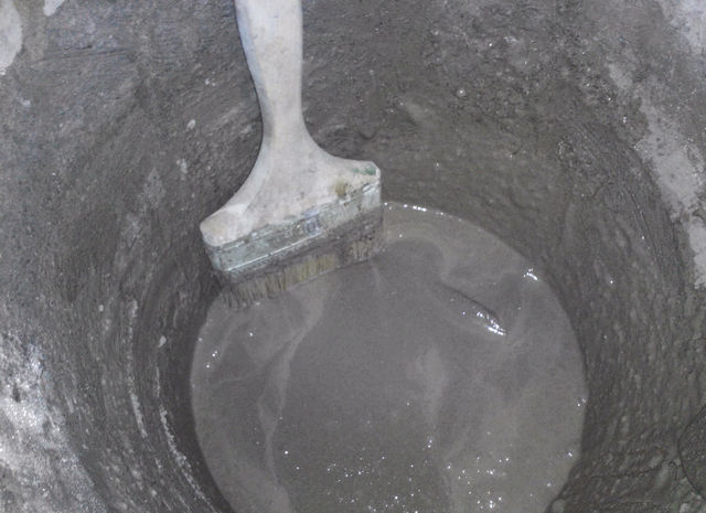

土水水泥 工程~ 花 3天半 整棟完工 ~ 現在 等 水泥 乾個 幾天~ 再來 抹粉 油漆 ~

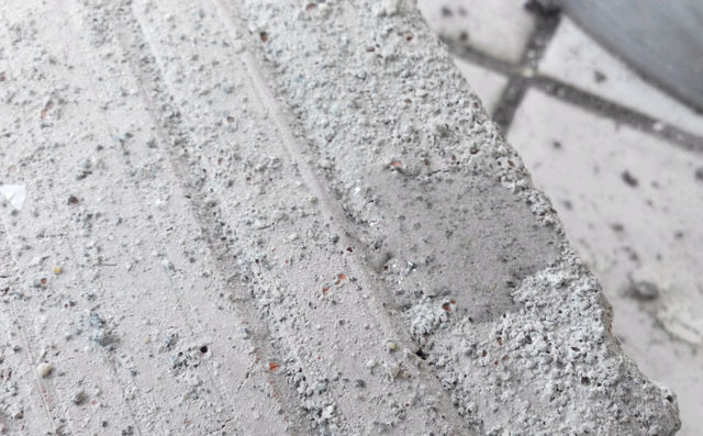

小弟 無聊 前兩天 有作個 實驗 ~
拿 防水水泥 用 油漆刷 ~ 刷薄薄的一層 ~ 在 磚塊 上面 ~ 看看 磚塊 會不會 也 變成 防水的 ↓↓↓
等 兩天後 水泥 全乾了 ~ 滴水 測驗 ↓↓↓
磚頭 變成 不吸水 ~ 效果 還不錯 ~~

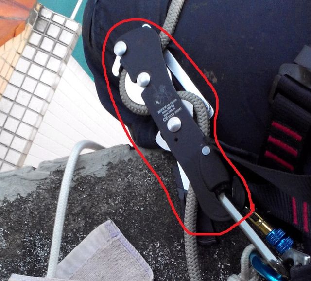

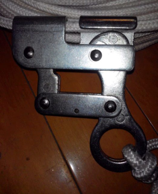

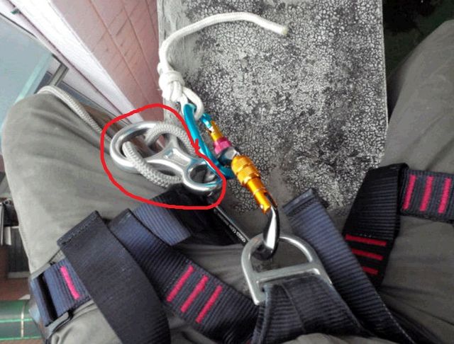

有 同學 問到 垂降裝備 ~ 小弟 是 用 這幾種 ↓↓↓
8字環
STOP下降器
防墜落器
其實 有 STOP下降器 就 不用 8字環 了 ~STOP下降器  也比 8字環 好用多了 ~
小弟 用 8字環 純粹 是太閒~ 加減 玩一下 速降 ~ 懷念 一下 當兵的時候 ~ 這樣 ~
以上 都是 下面 這幾間店 趁 雙11 打折 時候 買的 ↓↓↓  雙11 有打折 促銷  錢差蠻多的 ~
8字環>>>https://item.taobao.com/item.htm?spm=a312a.7700824.w4002-18340285005.25.2e1e7f90aUdRfP&id=12785103623
半身安全带 >>>https://item.taobao.com/item.htm?spm=a1z09.12.0.0.11ca2e8dlL3r44&id=520694999436&_u=t2adm6j427a5
STOP下降器>>>https://item.taobao.com/item.htm?spm=a312a.7700824.w4002-18340285005.37.2e1e7f90aUdRfP&id=20234476425
SUT 户外高空 右手式上升器>>>https://item.taobao.com/item.htm?spm=a1z09.12.0.0.11ca2e8dWL6aRz&id=520001528470&_u=t2adm6j40faf
工作繩 我是買 12mm的 >>>https://item.taobao.com/item.htm?spm=a1z2k.11010449.931864.6.527c509dzeOAIz&scm=1007.13982.82927.0&id=554195297030&last_time=1532797497
防墜落器 我買 22元 那個 >>>https://item.taobao.com/item.htm?spm=a1z09.12.0.0.11ca2e8dlL3r44&id=538457952529&_u=t2adm6j4ae55
主鎖 這邊買的 >>>https://item.taobao.com/item.htm?spm=2013.1.20141001.2.3e9b4508mM99st&id=42529547949&scm=1007.12144.81309.42296_42296&pvid=805fb026-6a7a-4546-a569-88daa93419ac&utparam=%7B%22x_hestia_source%22%3A%2242296%22%2C%22x_mt%22%3A0%2C%22x_object_id%22%3A42529547949%2C%22x_object_type%22%3A%22item%22%2C%22x_pos%22%3A2%2C%22x_pvid%22%3A%22805fb026-6a7a-4546-a569-88daa93419ac%22%2C%22x_src%22%3A%2242296%22%7D&utparam=%7B%22x_hestia_source%22%3A%2242296%22%2C%22x_mt%22%3A0%2C%22x_object_id%22%3A42529547949%2C%22x_object_type%22%3A%22item%22%2C%22x_pos%22%3A2%2C%22x_pvid%22%3A%22805fb026-6a7a-4546-a569-88daa93419ac%22%2C%22x_src%22%3A%2242296%22%7D
還有些 一些 鎖具~ 是 7年前 在 山上 整理地 鋸樹 要 攀樹 時 ~ 在台灣 買的 ~
在 台灣買的 ~ 都很貴 ..........
後來 又買的 靜力繩 在這買 10.5mm 的 >>>https://detail.tmall.com/item.htm?id=542094984763&spm=a1z09.12.0.0.11ca2e8dlL3r44&_u=t2adm6j4b02a
現在 我的 繩子 接一接 ~ 已經夠 小弟 從 20樓 左右的高度 ~ 爬下來 ~ 呵

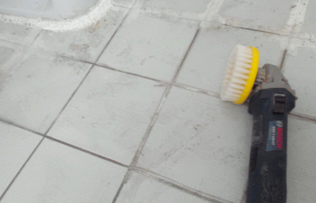

用這種 刷子 刷地板 ↓↓↓ 一點也不費力 ~ 就可以 刷的很乾淨 ~
還有 菜瓜布 的 這種 ↓↓↓ 也是 很好用 ~ 這兩種 刷子 便宜又好用 ~ 掏寶 買的 ~~

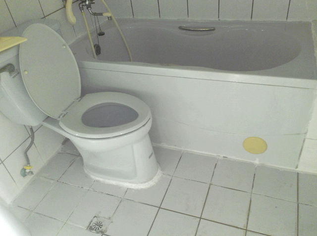

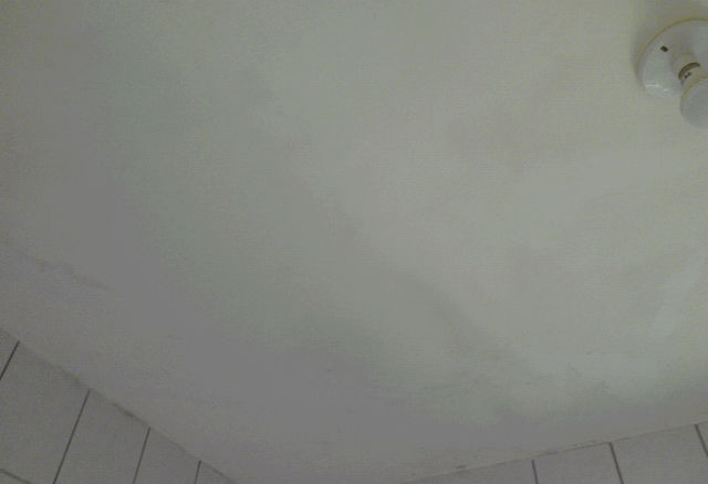

4樓 廁所地板 弄好了 ~ 不漏水 了 ↓↓↓
這是 3樓 廁所天花板 ↓↓↓
這是 3樓 廁所天花板 之前 漏水的錄影 ↓↓↓ 很嚴重 吧 ~ DIY 修復 免錢 ~

只是 防墜落 的話 ~ 您 可以 買 這種 ↓↓↓
https://item.taobao.com/item.htm?id=44621312568&ali_refid=a3_430585_1006:1110849093:N:%E9%AB%98%E7%A9%BA%E4%BD%9C%E4%B8%9A%E5%AE%89%E5%85%A8%E5%B8%A6+%E5%85%A8%E8%BA%AB:864496fc294e0574288460d4f6b12a6b&ali_trackid=1_864496fc294e0574288460d4f6b12a6b&spm=a230r.1.14.1#detail
( 其實 這幾種 小弟 也都有買 ~ 現在 放在 桃園 ~ 明天 在 照相 回來 ~)
最好 買 雙勾 的 ~ 移動時 或 爬高時 ~ 1邊 勾好~ 才能 放掉 另一邊 的 勾子 ~ 等於 隨時 都有個 勾子 勾住 ~
繩子 也最好 用 好一點的 ~ 1般來說 要 承受 我們 體重的 5倍 以上 ~ 才安全 !!
比如說  60公斤的人 用的繩子 最少 要能承受  300公斤 以上 的 拉力重量 ~ 這樣 ~~

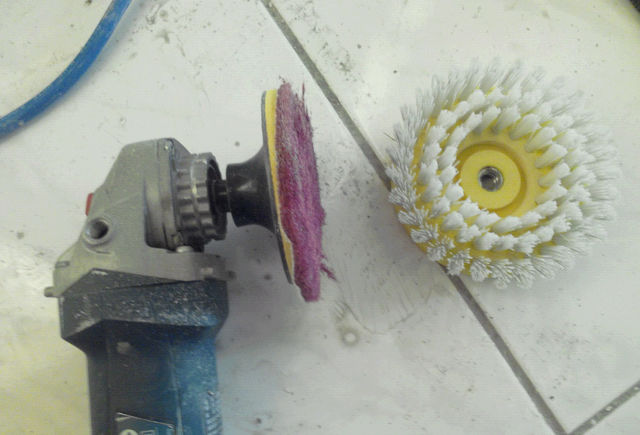

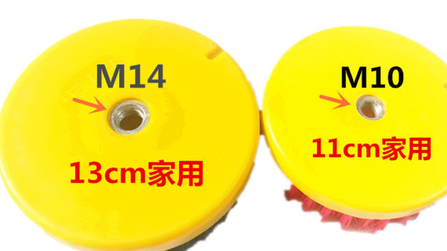

同學 問到 掏寶 刷子 連結 ~ 在這邊買的 ↓↓↓
刷子 包郵  ( 小弟 是 買 11公分的 )>>>https://item.taobao.com/item.htm?spm=a1z0d.6639537.1997196601.33.7dbf5886UwvbrT&id=554827471690
菜瓜布 的 >>>https://item.taobao.com/item.htm?spm=a1z0d.6639537.1997196601.22.7dbf5886UwvbrT&id=540130672249
菜瓜布 底座的 打磨抛光盘 >>> https://item.taobao.com/item.htm?spm=a1z0d.6639537.1997196601.13.7dbf5886UwvbrT&id=541072496904
也可以 買 這個 黏在 抛光盘上 打蠟 >>>https://item.taobao.com/item.htm?spm=a1z0d.6639537.1997196601.4.7dbf5886UwvbrT&id=536017038733
手持砂輪機 一般 都是 4吋的 ~ 所以 上面 那幾種產品 要買4吋規格 的 ~
4吋手持砂輪機 是 用 M10螺絲 ↓↓↓  砂輪機 最好 是 能 調速的 免得轉速太快 ~
電動刷子 刷地板 ↓↓↓
