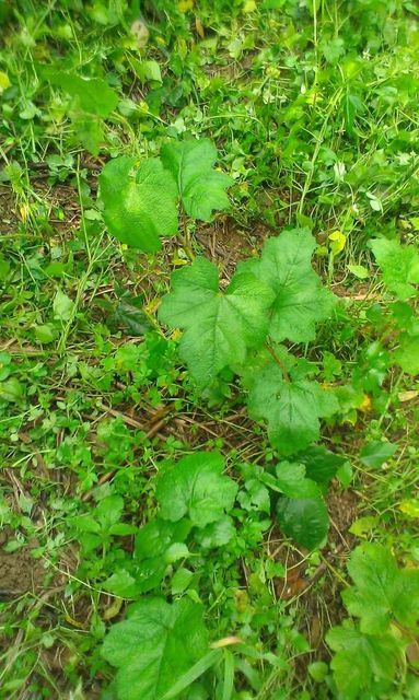

今日有事到2home,順便上山查看放生的大蒲瓜情況。
我記得播種前除草,沒看到有這種長得像大蒲瓜葉子的野草啊!
忽然在播種的區域,出現好幾棵,讓人納悶是不是蒲瓜。
大蒲瓜的莖應該有細毛、但沒有刺才對,這種植物的莖有很多刺。
如果不是大蒲瓜,那麼:
1. 我放生的大蒲瓜,可就全部陣亡了。實在楫僭琚C
2. 這種植物,到底是什麼啊?

發表於 2017-6-6 07:35:22 | 顯示全部樓層
本帖最後由 笨羊 於 2017-6-6 07:46 編輯
笨羊 發表於 2017-6-5 23:20
我記得播種前除草,沒看到有這種長得像大蒲瓜葉子的 ...
> eastern        2017-6-6 07:02        山葡萄?
查了一下山葡萄圖片,看起來不像。

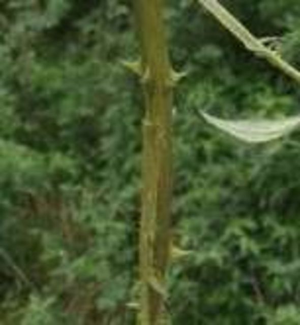

該「野草」的重要特徵:
1. 大片葉子,心型,極像蒲瓜。
2. 頂端幼葉,長法很像瓜類。
3. 好像沒有看到卷鬚。
4. 莖,有三角刺,不是細毛或不傷人的細刺。像這樣:

 樓主| 發表於 2017-6-7 16:16:34 | 顯示全部樓層
笨羊 發表於 2017-6-6 07:35
查了一下山葡萄圖片,看起來不像。
我關西田園中也有像這樣的雜草,會長很大叢...趁早除掉它吧!

發表於 2017-6-7 17:58:19 | 顯示全部樓層
查了一下山葡萄圖片,看起來不像。
萬桃花嗎?

發表於 2017-6-7 21:42:41 | 顯示全部樓層
chen168 發表於 2017-6-7 17:58
萬桃花嗎?
應該是「羽萼懸鉤子」(粗葉懸鉤子):

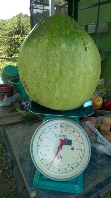

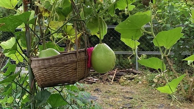

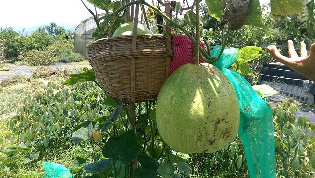

發表於 2017-6-12 14:36:42 | 顯示全部樓層
本帖最後由 皓首 於 2017-6-12 16:44 編輯
     語言很有意思,有時只多一個字意思大不同。閩南語“歕雞胿”與“歕雞胿仔”前者是“吹牛、誇大其辭”後者是“吹氣球”。
     這巨大型瓠瓜生長的速度像“歕雞胿仔”絕不“歕雞胿”,一個星期從目測約2~3台斤長到11.5台斤,1天長超過1斤聲勢驚人,前幾天家人採了一顆食用並傳照片給我。
     2017/05/30
     2017/06/06
