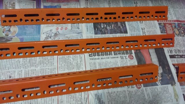

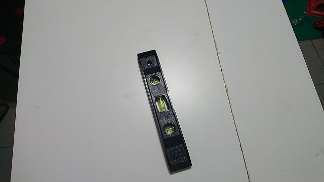

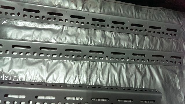

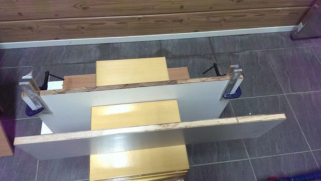

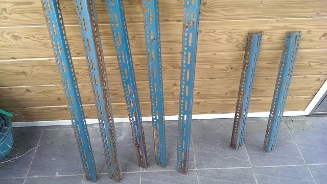

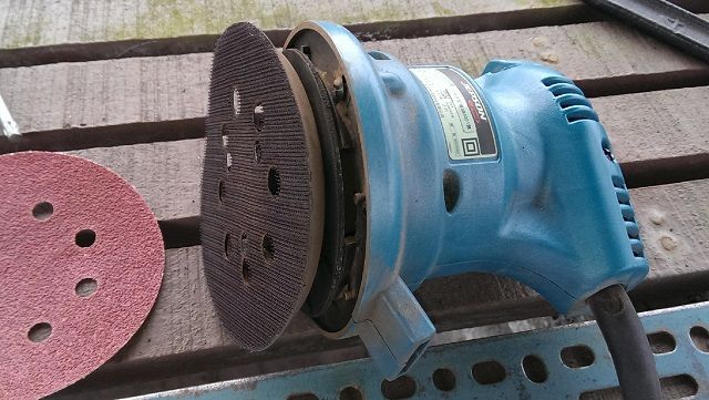

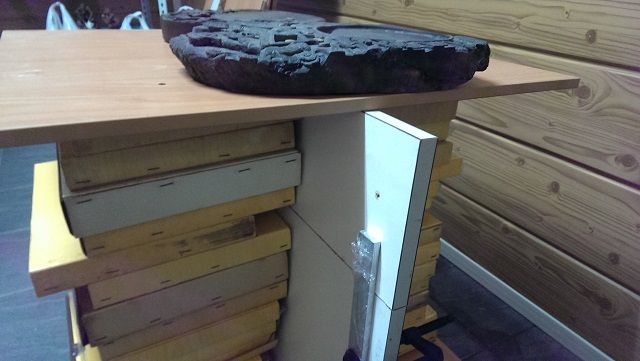

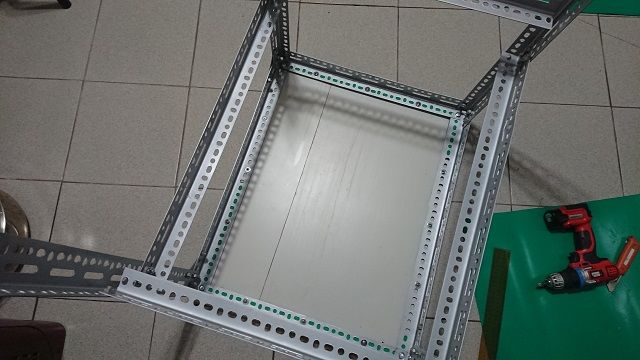

 樓主| 發表於 2017-10-16 17:45:22 | 顯示全部樓層

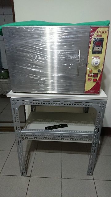

DIY乾燥機架
     4月中參加團購買了食物乾燥機,就想做個架子安放,利用現有回收角鋼與木板湊合來做,利用每月一次南返下雨天無法下田的時間有一搭沒一搭斷斷續續地做,簡單的架子前後約3個月才完成。

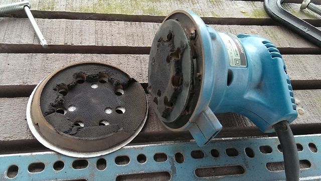

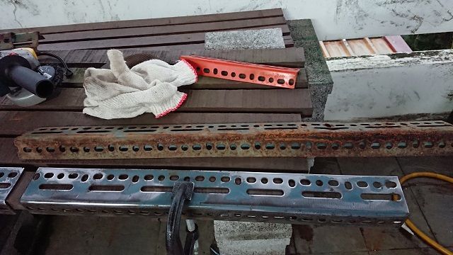

     角鋼放在田裡已生鏽,除鏽時久未使用的圓磨機海綿老化脫落,還好還有一部平面砂輪機堪用,否則手工可能要磨到天荒地老。除鏽後先上防鏽漆再上銀灰色漆。
    回收的木板是合板貼了美耐板,不夠大需接合,沒有專業夾具,土法煉鋼找到4支鋁方管餘料,包覆保鮮膜後用C型夾固定做成溝槽,使接合容易施工。
    角鋼組合後架面木板用螺絲固定並調水平,粗手粗腳總算完工乾燥機上架。
參與人數 14威望 +253 收起 理由
思田 + 15 太棒了!
綠色之星 + 20 太棒了!
jonce + 20 太棒了!
冷凍餌 + 20 學長好強大啊~
LKK46 + 20 太強了!
copy + 20
阿妙 + 8
hdaniel418 + 10 太棒了!
phl001 + 20 太棒了!
都市農民 + 20
皓首舞墨

發表於 2017-10-16 23:39:42 | 顯示全部樓層
本帖最後由 copy 於 2017-10-16 23:41 編輯
皓首 發表於 2017-10-16 17:45
DIY乾燥機架
     4月中參加團購買了食物乾燥機,就想做個架子安放,利用現有回收角鋼與木板湊合來做, ...
我剛好有影印機未使用的底座(夠深不高,有門有輪),跟辦公室用的鐵櫃類似.
使用時覺得吵又熱,有輪子就方便移到遠些的地方.
真是愛物,保鮮膜包著等好價要賣出?

 樓主| 發表於 2017-10-17 18:39:53 | 顯示全部樓層
copy 發表於 2017-10-16 23:39
使用時覺得吵又熱,有輪子就 ...
真是愛物,保鮮膜包著等好價要賣出?
是擔心被溢出的強力膠黏住,包了保鮮膜方便處理。

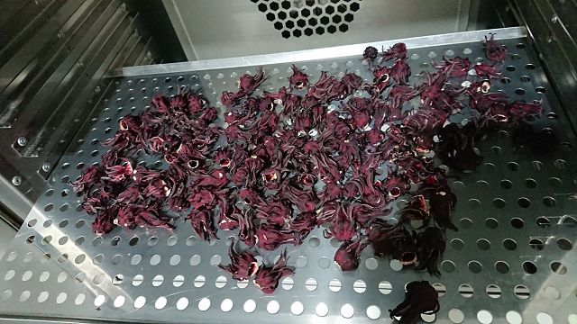

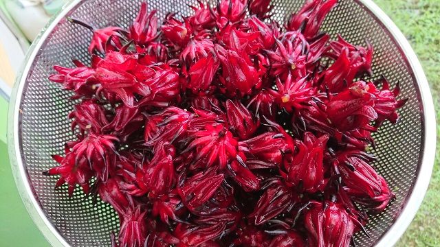

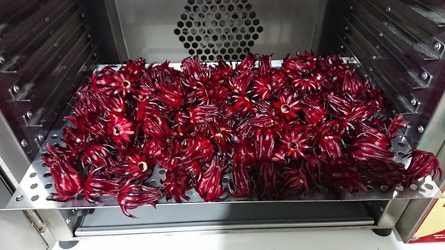

 樓主| 發表於 2017-10-17 19:00:29 | 顯示全部樓層

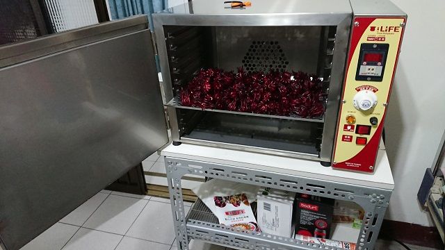

洛神花
     該倒伏的都沒站著,該早生的才開始來花。中秋節當天到田裡才開始下雨,沒辦法做甚麼事,想到去年的乾燥洛神花已用完,眼看今年的洛神花還未全熟,閒著也是閒著,雨中採一些應急,順便試一下買了將近半年還沒用過的乾燥機。
參與人數 8威望 +145 收起 理由
思田 + 15 太棒了!
綠色之星 + 20 太棒了!我還在用自然乾燥法
jonce + 20 太棒了!
冷凍餌 + 20 成品很棒~我也想下手了~~~
wenchi + 10 太棒了!
皓首舞墨
