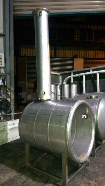

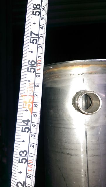

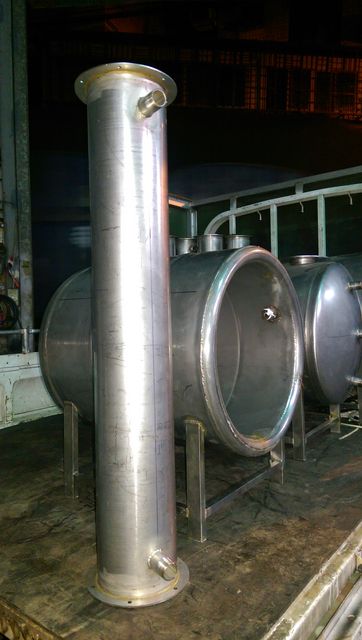

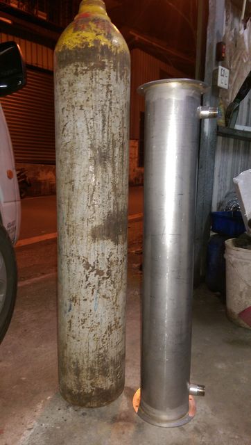

 樓主| 發表於 2015-3-21 21:29:42 | 顯示全部樓層
本帖最後由 姜姜好 於 2015-3-21 21:32 編輯
第二代  炫風爐  . 水煙雙套管
延宕  多時  . 已經開始組裝

發表於 2015-3-23 18:13:39 | 顯示全部樓層
姜姜好 發表於 2015-3-21 21:29
第二代  炫風爐  . 水煙雙套管
姜大大的二代炫風爐,看起來燃燒室外層也是裝水進去,相信可以吸收更多的熱量。
是否二代爐沒裝風扇?想要的山上用熱水爐子是愈簡單愈好,不用再牽電線供電給風扇。
