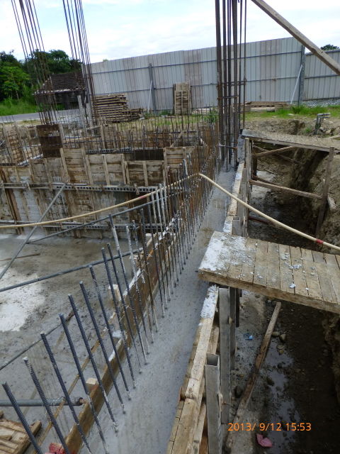

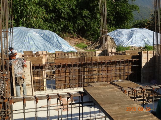

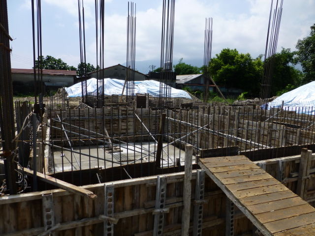

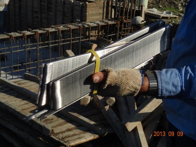

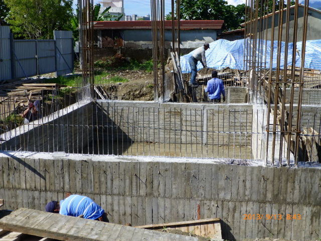

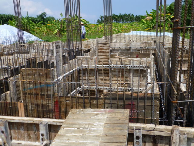

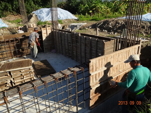

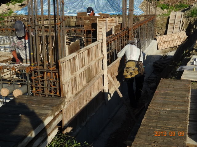

  9月9日(星期一)上午7:00地樑封模
  地樑封模:
  檔在內模和外模之間的「檔仔」:

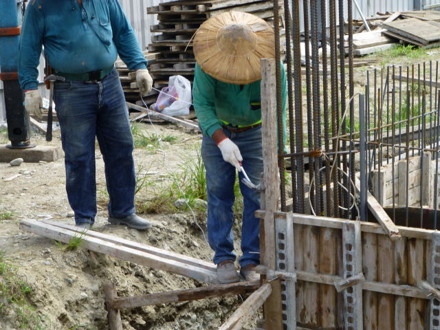

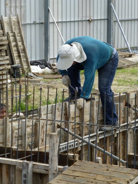

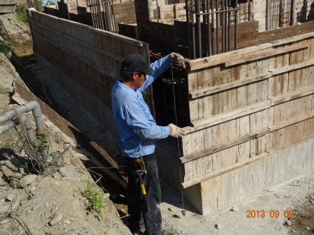

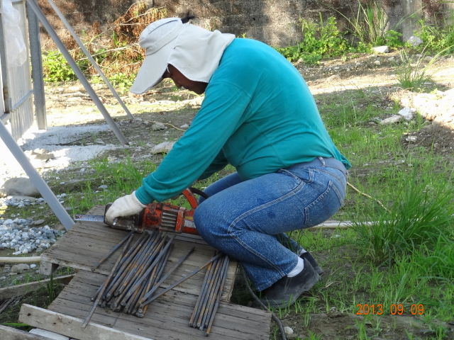

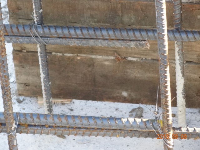

  現場裁切鋼筋:
  垂直線:

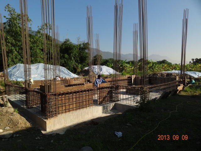

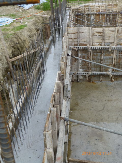

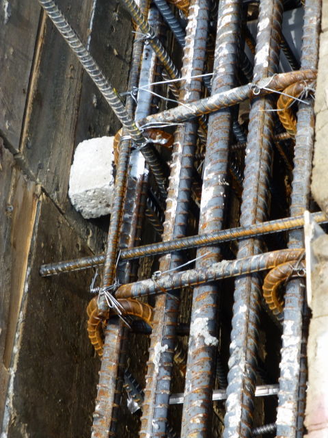

  9月10日(星期二)下午1:00灌漿

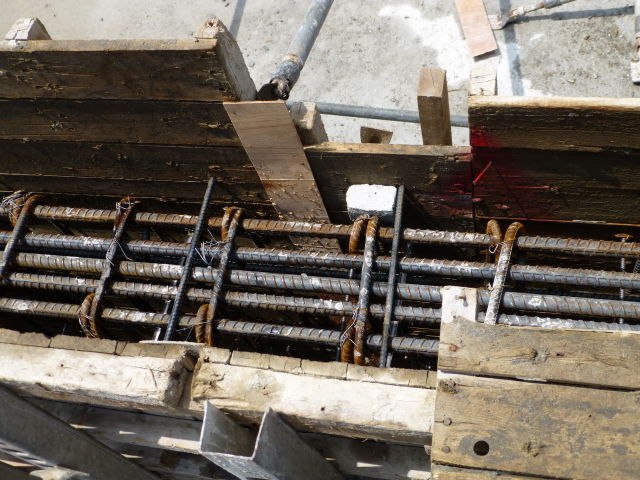

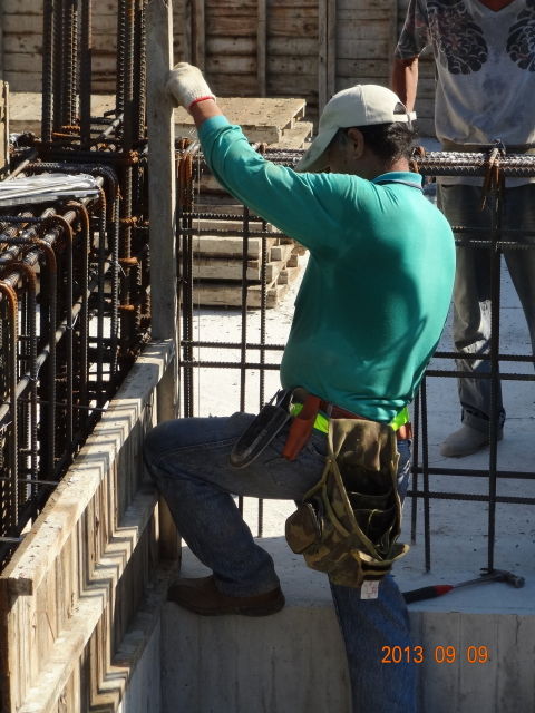

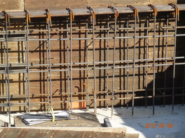

  灌漿前留清潔孔:

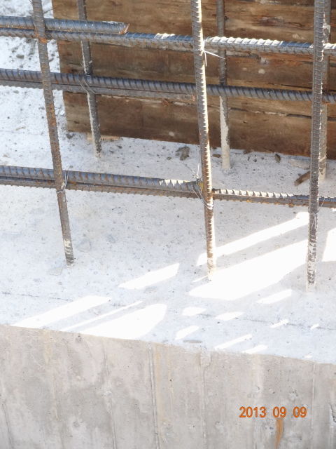

  地樑灌漿前,鋼筋工會來預放一樓牆面的鋼筋,讓牆面的鋼筋從基礎延伸上來:

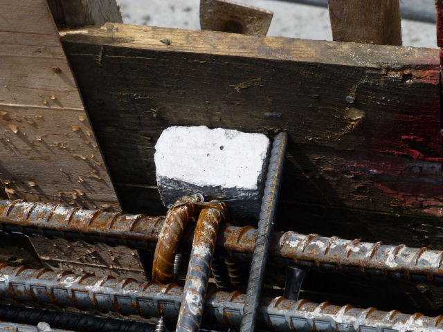

  拿水泥塊墊著,以確保地樑鋼筋的保護層,保護鋼筋不銹蝕,以免強度降低,使鋼筋與混凝土之間握裹力降低,結構安全性下降。

發表於 2013-9-11 00:24:35 | 顯示全部樓層
人間過客 發表於 2013-9-10 12:57
  謝謝您的關心!
  早上拆大底側模,下午綁地樑腰筋
會質疑腰筋要如何放進去的原因是邊柱處應設90度彎鉤,看您的照片腰筋在邊柱處並未設90度彎鉤,難怪腰筋放得進去!

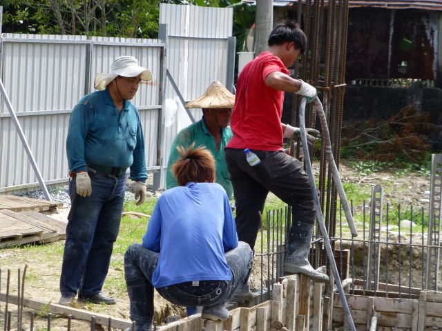

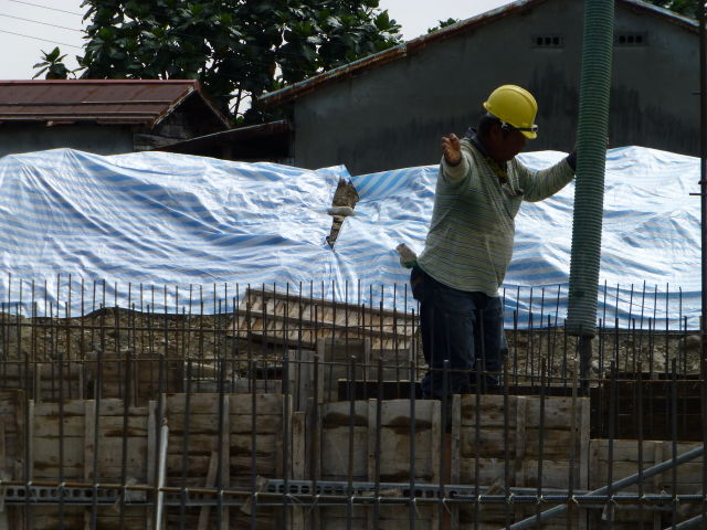

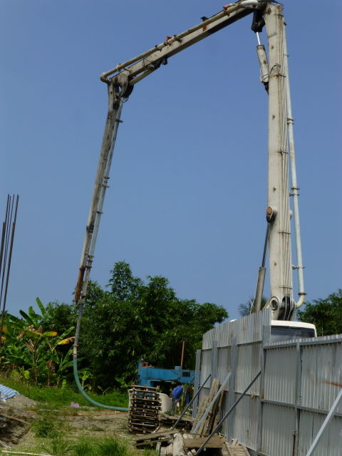

  9月10日星期二,上午清板模,下午1:00地樑灌漿

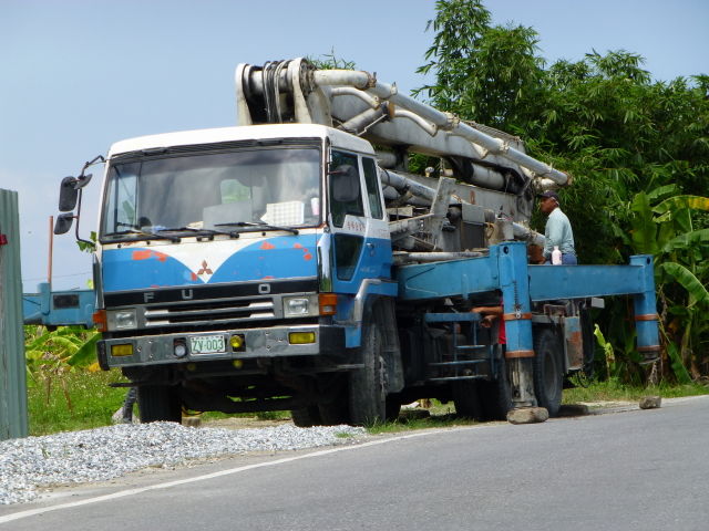

  共用4車混凝土(24立方米)。
  來人:灌漿及抹平、搗實共5人+工地經理及雜工1人+板模老師傅2+台泥業務+台泥品管、混凝土車司機4人
  灌漿前,要先清潔要灌漿的部位,並且將模板充分潤濕。
  下午開始灌漿,一樣用台泥,現場不加水。

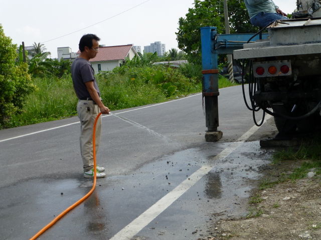

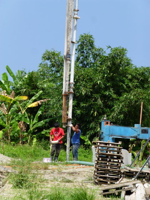

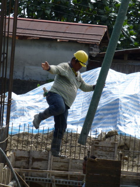

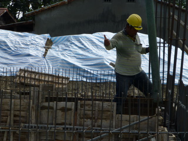

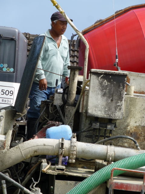

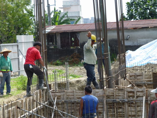

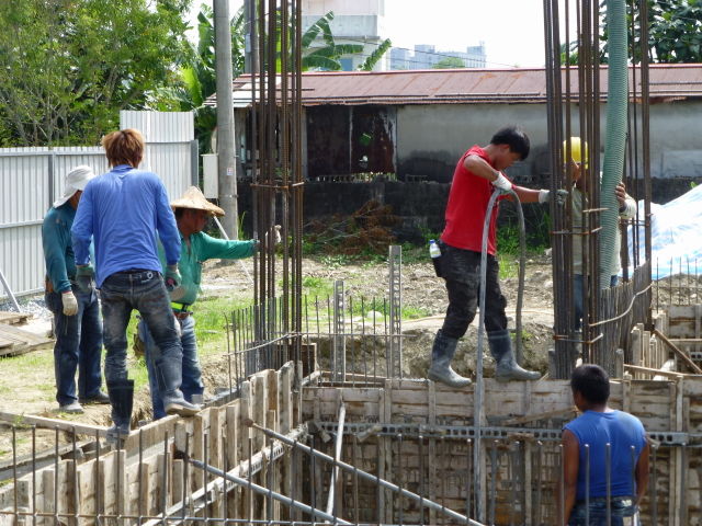

  泵浦車和青龍連結:
  灌漿時,操作泵浦車人員要和負責青龍的師傅配合(看青龍師傅的手勢給料):
  這次來二位板模老師傅來「顧模」(板模老闆及其兒子),跟在灌漿青龍師傅後面,隨時注意板模狀況,一有需要,可立即處理。

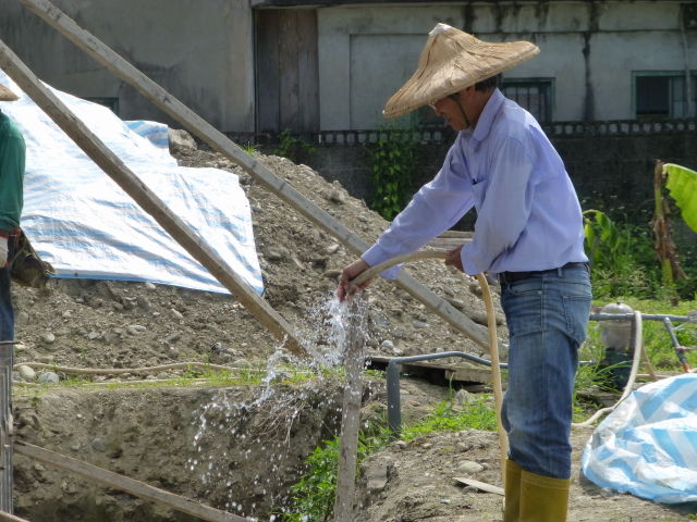

  工地經理怕中午澆濕的板模乾了,再次澆水:

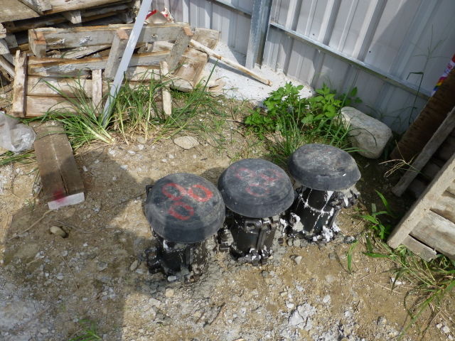

  本來要作氯離子檢測,由於台泥帶來的檢測儀器掛了,只好下次再做。只做試體強度檢測:

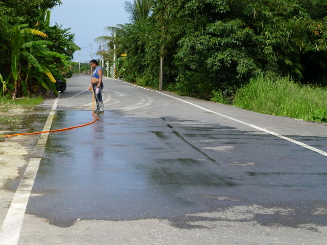

  灌漿完,要清潔道路:

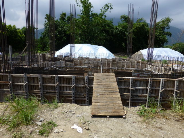

  9月11日(星期三)到9月24日(星期二)地樑養護

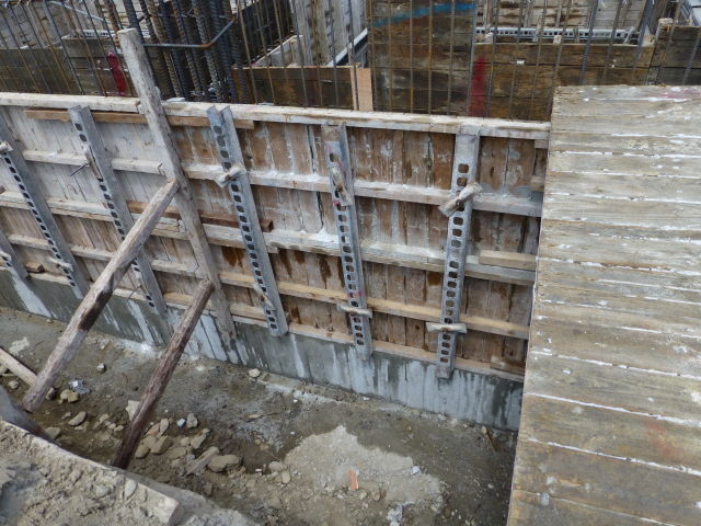

  最近忙著找房子,以至工程在進行,卻延誤PO網。

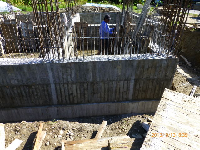

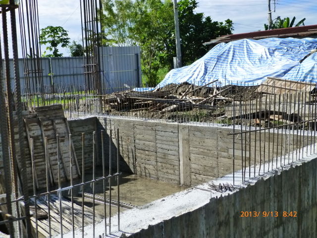

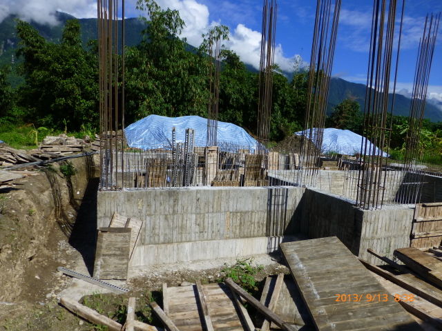

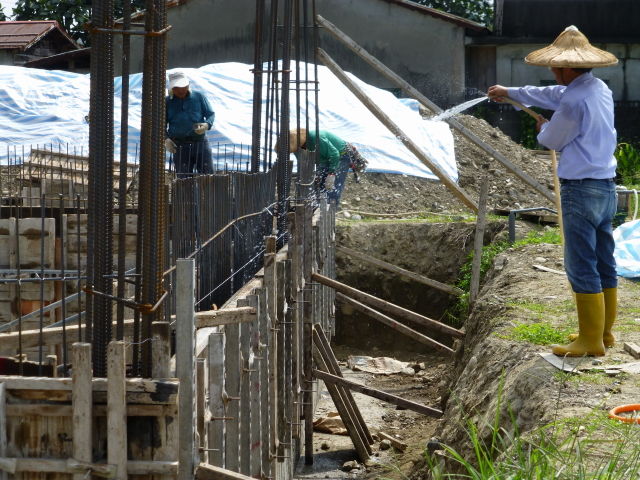

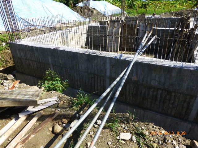

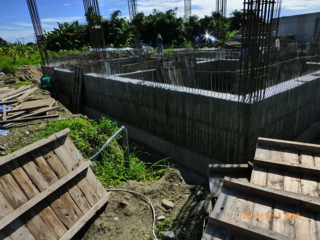

  9月13日(星期五)拆地樑側模,以利養護。
  由於前一天晚上,花蓮下大雨,以至板模還濕濕的,基地積水。

發表於 2013-9-21 19:17:43 | 顯示全部樓層
人間過客 發表於 2013-9-15 17:40
  共用4車混凝土(24立方米)。
看手勢給料?不是都用對講機嗎?
