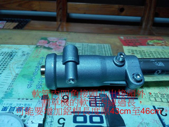

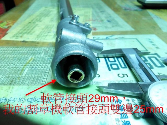

發表於 2014-8-6 12:36:11 | 顯示全部樓層
新買的軟管接頭29mm,我的割草機軟管接頭雙邊25mm目前無法使用,要自行改機了,有二個方
案, 割草機的軟管內線過長,軟管接頭25m套管至29mm,要增加鋁桿長度原43cm至46cm或買新軟管及離合器。

 樓主| 發表於 2014-8-7 10:13:21 | 顯示全部樓層
fuju 發表於 2014-8-6 12:36
案, 割草機的軟 ...
我也是有擔心這個不合的問題,所以先前才會向您建議考慮軟管和離合盤總成一起買
其實價格不貴.....軟管含四方軸1條200元,離合盤總成1個200元......
總共400元+運費80元=480
您可以再考慮一下,如果有確定再和我連絡喔!

發表於 2014-8-7 10:45:46 | 顯示全部樓層
donfang嫂
先自行修改原軟管接頭(鋁管處同是26mm的管徑)看看,如不行的話在向donfang嫂購買零件,謝謝。

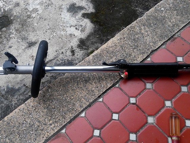

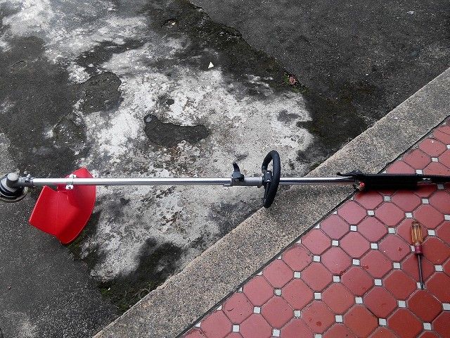

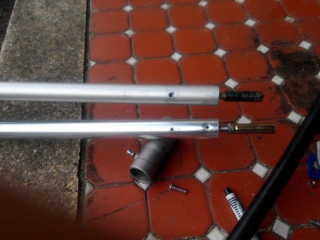

發表於 2014-8-11 07:59:14 | 顯示全部樓層
割草機原有鋁管與43公分鋁管比較圖。
割草機軟管接頭留用,接上新的短鋁管情形。
割草機軟管更換成雙刀流。
謝謝donfang嫂的幫忙,小弟割草機軟管變成雙刀流。
