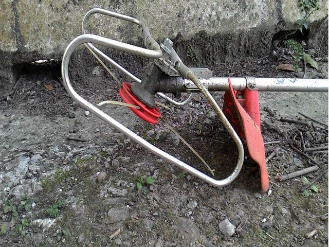

發表於 2015-2-13 09:29:06 | 顯示全部樓層
請問組裝時, 有貼紙面是朝上,還是朝下?
24
425
2609
2609
發表於 2015-2-13 09:39:44 | 顯示全部樓層
thunder123 發表於 2015-2-13 09:29
都可以
看你草要留多長.
要短的話.貼紙面朝下.
在螺絲的地方在加墊片
刀片就會更貼地

 樓主| 發表於 2015-2-13 09:49:18 | 顯示全部樓層
兩面都可以 若你要草要低割 (約3公分) 貼紙面朝下  若你的草皮不想割太低
貼紙面就朝上(約5.5公分) 也可用加墊華司的方式 微調割草的高度調整

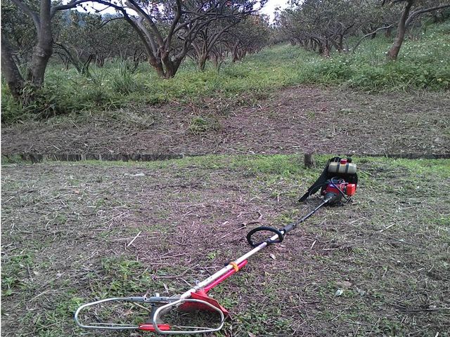

發表於 2015-2-14 23:18:44 | 顯示全部樓層
已經使用過的感覺非常的方便輕巧
尤其好幾分地 地都不怎平還能用輔助桿推拉
還有比起我之前用過的其他牌子更穩
不會發生像它款會有 架子跟刀片的問題
好物一件

發表於 2015-2-16 06:18:25 | 顯示全部樓層
謝謝 jheng大的好東西
我裝的樣式是較貼地,除了芒草頭以外,因為角度平順所以掃的很乾淨
老婆說工作要緊,年到了趕時間,不讓我玩太久....所以,我只有玩幾分鐘就掃了一大片
輔助桿好用,在落差的地形,沒照到,下次玩再回報
期望很快的,有"拆卸快速"的更新版...
謝謝

 樓主| 發表於 2015-2-16 13:50:15 | 顯示全部樓層
本帖最後由 jheng168 於 2015-2-16 13:52 編輯
感謝各位有購買割草機省力輔助器的各位大大們 願意當我新產品的試驗白老鼠,
雖然我與各位不曾相識,大家對於產品缺失的包容,以及寶貴的意見,都在不公開的私訊告知,
所有的優點皆在公開的討論版與其他大大分享 對於大家的厚愛 本人非常的感激
因鋁片硬化熱處理廠商處理流程不完全,導致鋁片硬度不佳,而變形,目前已有解決方案,
經個人測試結果,效果不錯,過完年我將寄出改善零件給有購買輔助器的大大們,
若各位大大還有遇到其他問題,請不吝指教,本人必會想盡辦法解決或更換零件,
我曾說過這裏不是我要賺錢的地方,而是改善割草機省力輔助器缺失的地方,
所有在2home有購買輔助器大大們,只要我的輔助器還有在做,你們的售後服務就永遠存在,
感謝各位!!
