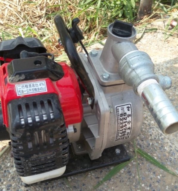

目前抽水還不是很清澈,偶有濁度很高的泥水,如果是鑽孔底部不夠大,那我應該如何補救洗洞底,增加集水面積 ...
如泵浦放在7米處,  從6米開始洗, 你要從5米開始洗也可以
1.泵浦要能抽泥砂功能,
2.利用高壓水到目標點沖, 邊沖邊抽,
請高人出來指導一下
是動動腰,不是吃飽換餓
人越老,越會碎碎念,一針見血,省事多了

 樓主| 發表於 2017-4-10 20:09:21 | 顯示全部樓層
phl001 發表於 2017-4-10 19:44
1.泵浦要能抽泥砂弁?
2.利用高壓水到目標點沖 ...
我用的是二行程抽水機,所以,恐怕沒得洗吧!

發表於 2017-4-10 20:45:35 | 顯示全部樓層
隊長 發表於 2017-4-10 20:22
在還沒封口之前,從井壁外灌水,灌到滿出來,抽出的水絲毫沒受影響,依然斷斷續續,可是從管內灌水時,抽水就 ...
假設啦...假設在十米的地方挖到了水脈,而那個水脈如果是很貼心的,利用自然的壓力可以幫您壓到離地表2米處,那麼您還是會很傷腦筋的...因為從2米處到抽水機處還有那個2米,所以您就要一直灌水一直灌水灌到那段的空氣全部都抽空了,所以水就被吸引上來了,等到抽水機一關,又回到了你是你我是我的狀態,然後下次再重來一遍。
通常吃電的抽水機玩法是在進水口之前裝一個止逆閥,當不抽水時就利用水封將空氣隔絕,所以管內還是飽管的水,下次只要電一起動就可以了。但是這個做法在吃油的抽水機照樣可以這樣子用的。
現在來講一個很不幸的例子,叫做水脈的水文高度就是地下10米處的時候,那麼拿引擎抽水機抽到地老天荒都抽不出什麼來了。這時候就要去找一支手壓式的唧筒,慢慢的壓啊壓的將水吸取上來(前提當然已經有先裝了止逆閥了),只是很討厭的是問題不會在止逆閥而是在裝那個一次性的唧筒,玩電動抽水機的是鎖在那個法蘭上頭,但很少玩引擎抽水機的會搞一個法蘭在上頭咧...

 樓主| 發表於 2017-4-10 22:04:42 | 顯示全部樓層
smhu 發表於 2017-4-10 20:45
假設啦...假設在十米的地方挖到了水脈,而那個水脈如果是很貼心的,利用自然的壓力可以幫您壓到離地表2米 ...
止逆閥我有裝,所以一發動馬上就可抽到水,水量算蠻大的,弄這井已經耽誤不少時間,這倆天看到大家提供的意見,心裡也有底了,明天再抽抽看,如果沒改善,就先暫停了,先把網室搭好,菜畦整理好之後,再來慢慢奮鬥,水源,總有一天找到妳

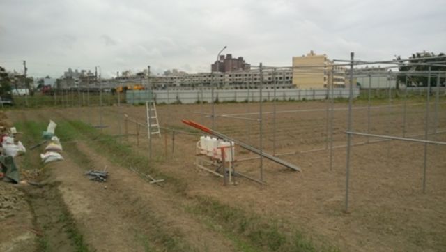

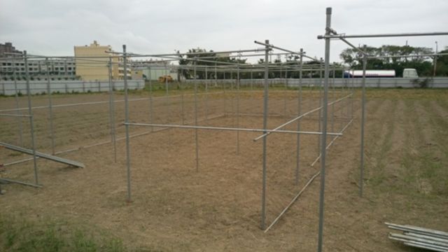

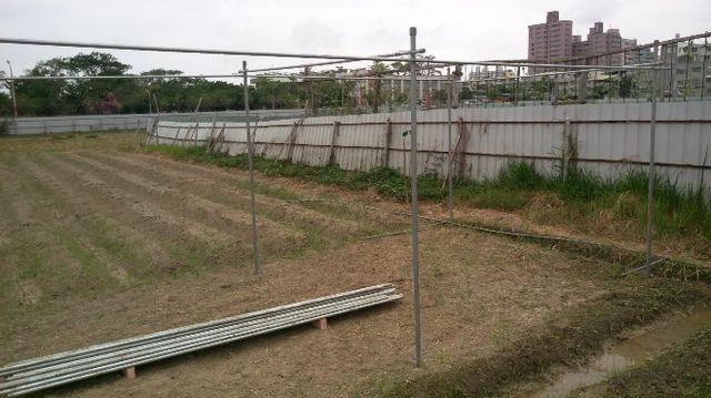

 樓主| 發表於 2017-4-11 17:39:12 | 顯示全部樓層
今天忙了一天,總算把網室及棚架搭好了,只剩下把地在整平,鋪上銀黑布及掛網了,雖然搭的不漂亮,就當是經驗吧!或釵鳥鷛|搭第二座時會更好吧!
