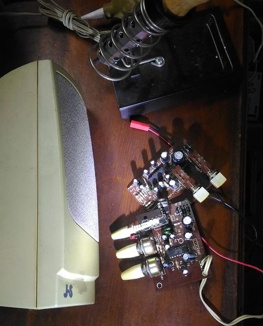

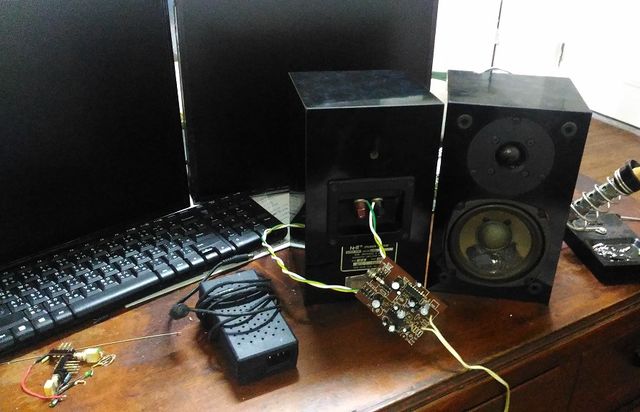

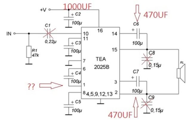

上個禮拜在資源回收室.撿了幾個別人丟掉的電腦喇叭.
把原來2聲道改單聲道5W增加輸出必v.
另外改輸入端不接串聯電容.第1腳接地.輸出端串聯電容用470UF
兩片兩組獨立電源是用12V液晶螢幕用電源.
還不錯喔!音場和細節都有喔!

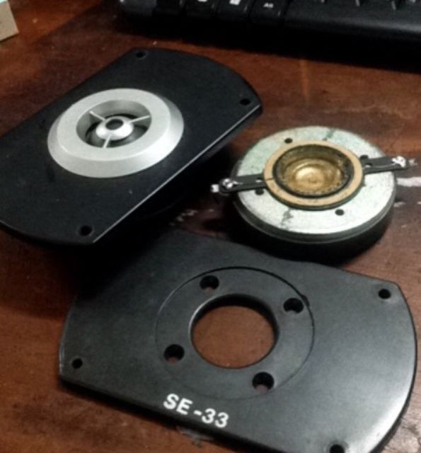

本帖最後由 richard531 於 2019-2-13 20:50 編輯
前兩天把高音單體紙盆材料改成0.05mm的雲母片
希望能有更多細節和高頻延伸.結果失敗.

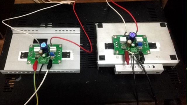

今天裝了PASS 5W 小甲類後級 的確是名家出手的線路.
低頻比管機飽滿的多.全頻段音像聚焦都非常好.

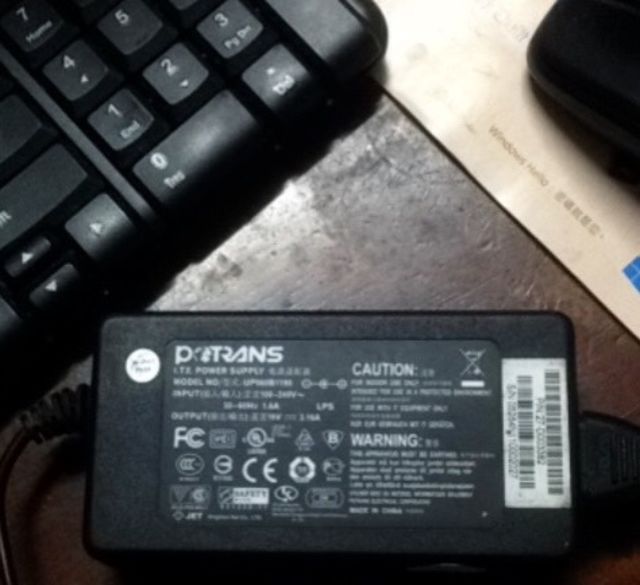

發表於 2019-1-26 09:04:33 | 顯示全部樓層
alpha 發表於 2019-1-26 06:37
我想搞PASS很久了
請教一下那個電源的變壓器那裡稿來的
電源一定要兩組獨立.避開音染.
不要搞環形橋式整流.接地點因機箱大小和板子位子有很大差異.
容易導致有60HZ電源音染而失敗.
用19~24V交換式外接電源就可以了(插液晶螢幕那種).我是在電腦2手拍賣買的.
理想的電源一定是.在24V交換式外接電源另外並接24V電瓶.(不入機箱)
每聲道暖機靜態電流1A約20W.不要傻傻買大機殼散熱降溫.
電場效應的管子就是要溫度.理論上溫度越高自由電子活性越好.
小尺寸分開的散熱片也是要素(避開音染).以70~80度不要燙破手皮起泡就可.
有興趣的話還可加裝散熱片的恆溫控制器.
這樣就不會因溫度飄移而產生中點電壓也飄移.

發表於 2019-1-26 12:44:02 | 顯示全部樓層

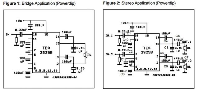

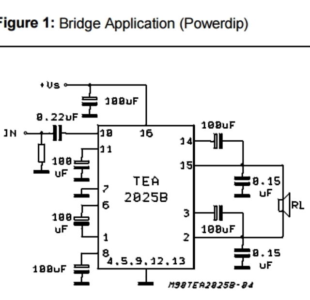

2025 的搭全橋..輸出不使用電容..第7要對地 第1 不接
1/2 是工作在正旋 1/2 在負旋 負載是線圈=喇叭 or 升壓線圈
可當音頻放大器..也可以作升壓或電壓轉換用.
24
685
16768
發表於 2019-1-26 14:36:05 | 顯示全部樓層
本帖最後由 richard531 於 2019-1-26 19:22 編輯
rdmigo 發表於 2019-1-26 12:44
1/2 是工作在正旋 1/2 在負旋 負載是線圈=喇叭 or 升 ...
有專家高手指點真好!
小弟高中沉迷於舞會和音響.差一點拿不到畢業證書!
非電子科系.只會小改小換一些零件.
厲害厲害!米糕大一下子就看到小弟的筆誤!
原本2聲道2.15腳輸出端470UF我是拿掉直接喇叭的.
改的是C6.C7換成470UF而且C8.C9也不裝.
我再試試1腳不要接地.
還有原本PCB全橋整流電路零件都在.沒有拆掉繼續沿用.還另外加裝一組.
94
8540
73116
發表於 2019-1-26 15:43:59 | 顯示全部樓層
本帖最後由 rdmigo 於 2019-1-26 17:04 編輯
richard531 發表於 2019-1-26 14:36
有專家高手指點真好!
非電子科系.只會小改小換一些零 ...
拍謝啦!....
你把1不接..我忘了看data
1~6  電容 11~電容對地  <<是設定放大的增益
3 14 電容大小..會改變(放大推放級)在某放大後的增幅頻段>>如類似低音加強或高音 中音(語音聲段)
2 15 對地電容..為防止.喇叭與放大器產生充放電之共振..(在無音源時..喇叭會轉成收音器(類似麥克風)
會回授到初級放大級..而觸發後一直產生自振回圈)<<<就會一直叫下去..的共振原理
放大器設計為回授放大..由1 回到 6 (正源) 11(負源)初放級並與內部電阻搭配所設定的增益質(放大率)
10  訊號輸入與dc 隔離用電容...一般是必須要有..
必免..直流電灌入初級放大器的源極..而打穿或改變(影響)而產生破音現象!
大約是這樣!
偷懶了...
補圖:
意法半導體的資料...
你的圖面有點不是很相同..
