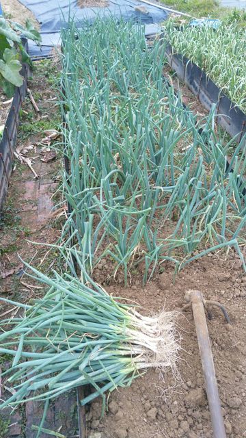

青蒜(拿來炒白蘿蔔或是豬肉 豆干 結球蒜桿快硬了 剩下要留種 )
蔥

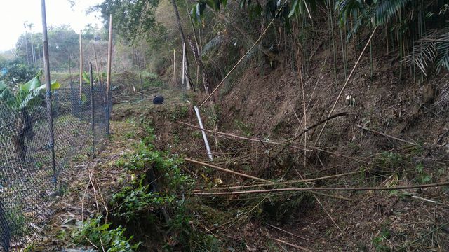

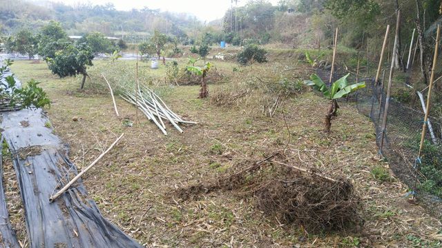

山邊的桂竹林
如果說菜園難度是1星級 只有用到手臂跟腰
田裡割草是2星級 運用手臂跟大腿
那爬到兩樓高的山坡砍竹子就是4星級的 全身運動
一大早到田裡撞見4條野狗 又開始玩員外戲丫鬟的好戲
狗撞到邊界的網子沒路有嚇到喔! 被我追趕跑跳趕走了
不幸傷及荔枝 阿們
久等的芭蕉又收割啦

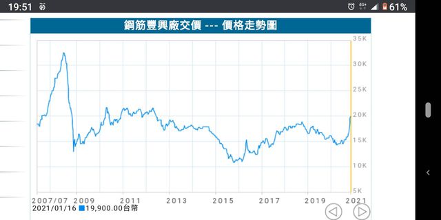

感謝chews大大提醒鋼鐵價格上漲
剛好遇到要用也只能硬著頭皮買
https://fubon-ebrokerdj.fbs.com.tw/z/ze/zeq/zeqa_D0200960.djhtm
發表於 2021-1-24 20:32:57 | 顯示全部樓層
本帖最後由 og2h 於 2021-1-24 20:33 編輯
現在 年底大清倉 廢鐵一天漲一塊
今天 把家裡不要的廢鐵 去賣 1kg 8元
明天再去 馬上漲到 1kg 9元
算很高了 去年此時 才1kg 4元

og2h 發表於 2021-1-24 20:32
現在 年底大清倉 廢鐵一天漲一塊
問題是我們一般家裡沒有廢鐵可以賣啊~
相對資源回收的尖兵就有利頭了

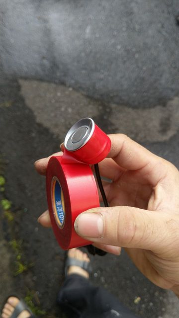

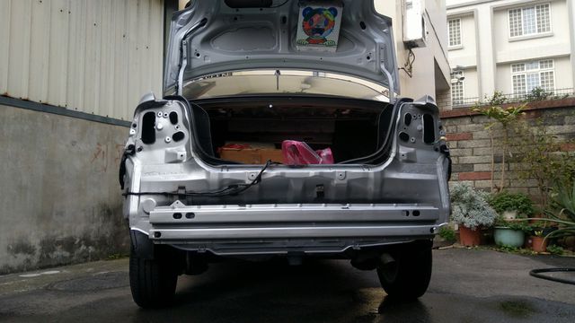

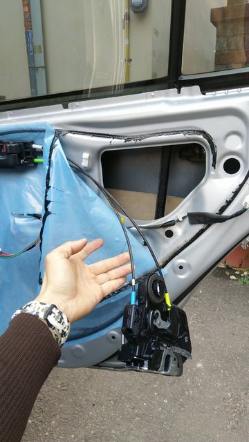

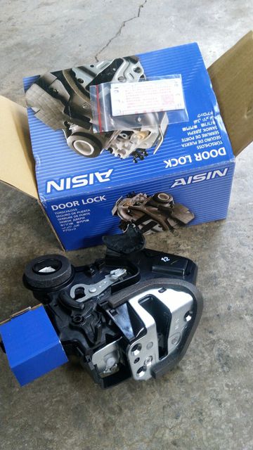

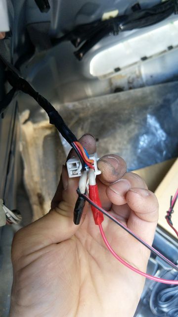

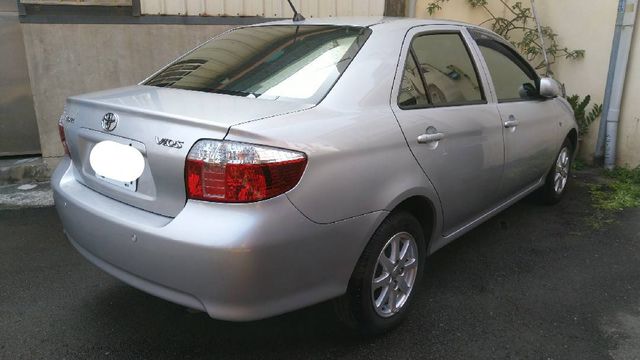

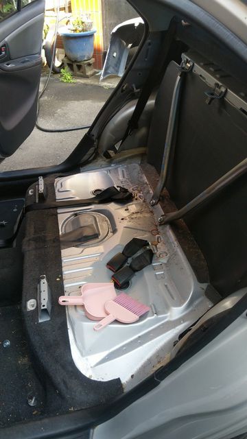

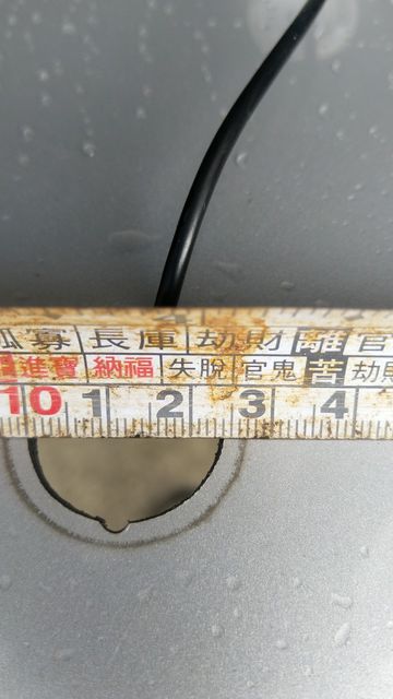

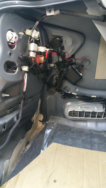

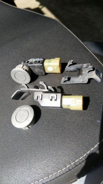

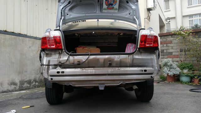

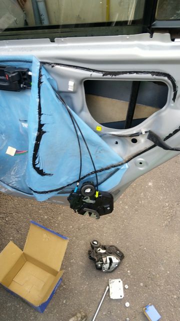

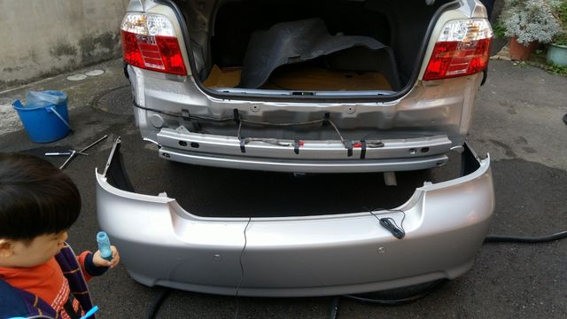

09VIOS換門鎖&倒車雷達
本帖最後由 tsou4 於 2021-2-6 13:00 編輯
最近內憂外患 田裡的工作進度慢 家裡汽車又出問題 只好抽空來處理
門鎖不工作在睡覺 叫了一個新的日製品給他換掉
玻璃的導軌很礙手 沒拆把螺絲拆掉就有餘隙讓門鎖進出
倒車A到才發現倒車雷達在睡覺也不工作
靠後視鏡晚上根本就盲視
怕不止有是原廠雷達眼壞 乾脆買成套外部品3位數也便宜

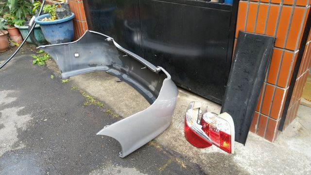

簡單的省起來自己賺
拆掉保險桿後真的太髒 順便清洗一下
洗完像剛牽的
副廠直徑22mm 結果原廠孔是24mm 根本謊報 只好用膠帶纏繞9圈變緊配合
自己創意用單芯銅線敲扁當插頭插緊 不破壞原線路
雷達主機設在行李箱左側飾板裡
準備上保險桿 原廠雷達線路黏回原位
順道清理一下後座 髒的有點誇張
一顆不懂怎麼拆就拔壞掉了
第二顆把夾子拿開就順利取出雷達眼 當紀念
車仕美的一顆要800~1200真的買不下手
11年老車 洗好交車囉
