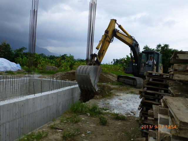

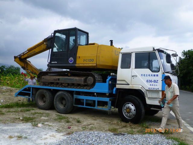

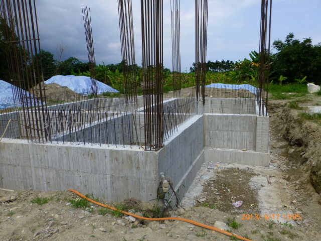

 樓主| 發表於 2013-9-23 17:28:15 | 顯示全部樓層

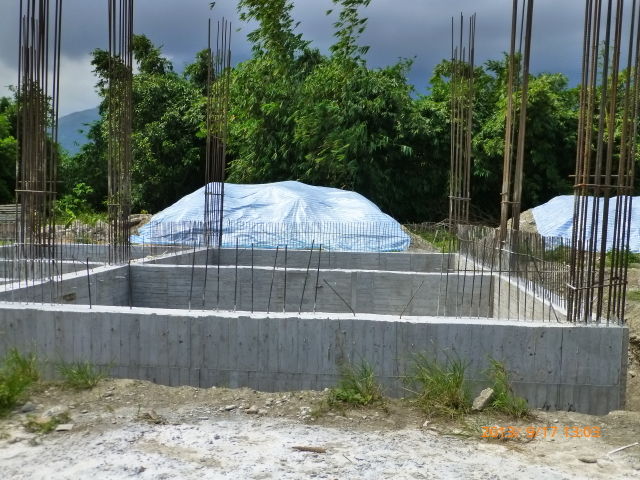

  9月17日下午外圍回填
  本來早上要回填,結果改下午。
  既然來了,就拍拆模的照片。
  拆模時,因板模濕濕的,所以看起來有點黑黑的,現在水泥乾了,變得白ㄆㄠ ㄆㄠ(癩痢頭兒子,還是自己的好):
  下午回填前,工地經理先整理環境,檢拾垃圾。
  開始回填:

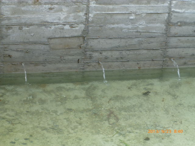

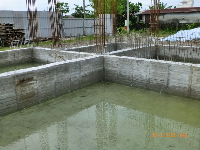

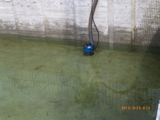

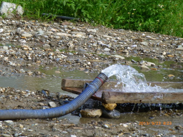

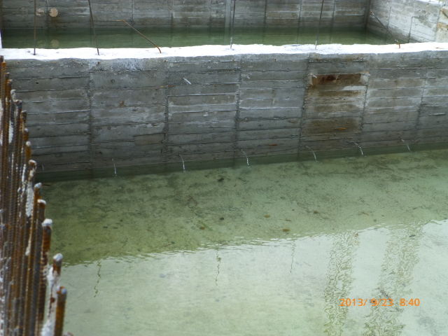

 樓主| 發表於 2013-9-24 10:00:27 | 顯示全部樓層
本帖最後由 人間過客 於 2013-9-24 10:03 編輯

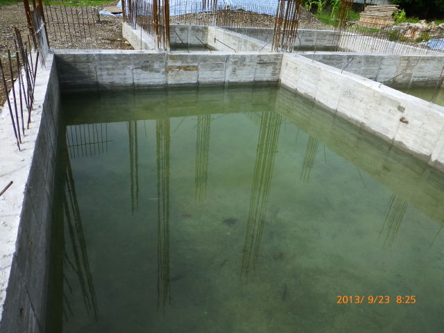

  依照進度,9月24日(星期二)要基地回填。
  由於連日來花蓮下大雨,積了55公分高度的水,因此,工地經理在前一天先進行抽水:
  那知,天公不作美,接近中午,又開始下雨。--可憐的工地經理做白工了!
  工程因此再順延一天。
  拍照時,發覺居然有噴水池效果。原因等今天拍照再說明。

發表於 2013-9-24 12:06:57 | 顯示全部樓層
你這個可以養魚了!
之前上網聽人說!筏基內可以設排水孔!這樣積水才能排掉!
參與人數 1威望 +6 收起 理由
人間過客 + 6 是可以養魚了

 樓主| 發表於 2013-9-24 15:08:58 | 顯示全部樓層
  效法l70077007l大,先不說為什麼筏基抽水時,會造成噴水池現象。
  請各位大大猜猜看,猜對者,送上最高送分額度:15分,謝謝!

發表於 2013-9-24 21:57:30 | 顯示全部樓層
人間過客 發表於 2013-9-24 15:08
  請各位大大猜猜看,猜對者,送 ...
那是板模對緊 牙條套PVC管 這樣 牙條可回收利用
如果筏基 要用來當中水池 用鐵絲模 工法 + 養足 養護時間 就可當蓄水池
人間過客 + 15 太棒了!
