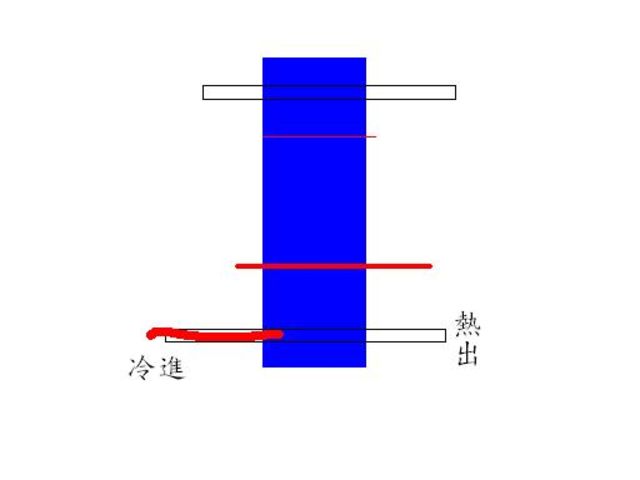

copy 發表於 2017-1-15 23:07
下方快速爐上方排氣管,怎會是"高壓過濾"設備?
4外露管是連通,進出看您方便.
熱水桶永遠是滿水位.
冷下進熱上出是有原理的.
大大
如果是滿水位
那是不是就沒有壓力增溫的效果了?
另冷下熱上的原理是什麼呢?
裝個水位標示器
我想到的好處是
1、不需要裝那麼多水下去煮
2、知道現在裝了多少水
3、製造壓力空間

發表於 2017-1-16 08:22:36 | 顯示全部樓層

發表於 2017-1-16 08:30:04 | 顯示全部樓層
大地彩妝師 發表於 2017-1-16 08:10
熱水桶永遠是滿水位.
冷下進熱上出是有原理的.
1.COPY大講的是常規...
2.高與就好!
3.百聞不如一見,試看看就知道結果了...
4.能夠耐高溫、透明並且能夠與金屬結合的東西還真的不多...
5.沒裝洩壓閥,早晚是一粒土製炸彈...

發表於 2017-1-16 22:39:09 | 顯示全部樓層
本帖最後由 copy 於 2017-1-16 22:48 編輯
熱水桶永遠是滿水位.
冷下進熱上出是有原理的.
"壓力"增溫跟水位無關,加熱時間及空間密閉才有關.
如果不是當熱水器用,那水溫表就是裝飾用的.
我想您還是當熱水器用吧?只能依用途回答,
1.請想想進水高度與出水高度之間的關係(流量與水壓)
2.無意義.
3.同上.
桶子中間已有水溫表,四外露孔其一孔"通氣"有人拉管至水塔同高或裝洩壓閥(有的有表頭)
壓力可以製造,控制不好或不瞭解桶身的耐壓能力最終會是炸彈一顆,或許不是您操作.
不是危言聳聽,一般人用一般方式使用就好,使用不當會上新聞版面.
左下進,右下出永遠只有冷水,其它的您要好好想想.
