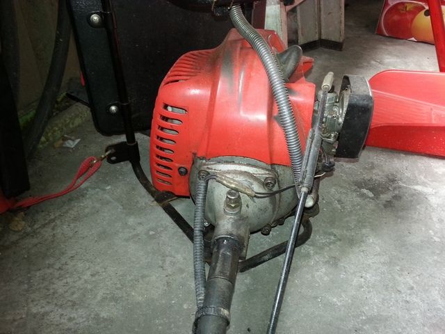

發表於 2014-9-15 22:19:30 | 顯示全部樓層
本帖最後由 precous 於 2014-9-15 22:50 編輯
donfang嫂 發表於 2013-12-25 11:56
有幾個購買途徑
1.附近較大的農機行可以問一下
但有可能價格比較高,或麥棜n等調貨
donfang嫂您好~請問一下~這台割草機可以共用引擎嗎?如果結合鑽孔機和微型耕耘機需要買哪些零件?可以報價?和代購嗎?
351
6273
6273

 樓主| 發表於 2014-9-15 23:28:51 | 顯示全部樓層
本帖最後由 donfang嫂 於 2014-9-15 23:29 編輯
precous 發表於 2014-9-15 22:19
donfang嫂您好~請問一下~這台割草機可以共用引擎嗎?如果結合鑽孔機和微型耕耘機需要買哪些 ...
都可以和鑽孔機和微耕機共用這顆引擎
但是油箱您可能要想辦法自己固定在引擎上
1.鑽孔機的齒輪箱......1台2,000元
2.微耕機架子(不含引擎,附耕刀).....1台3,800元
以上價格大陸直送您府上,所以沒有國內運費
若有確定,請發消息給我即可,謝謝!

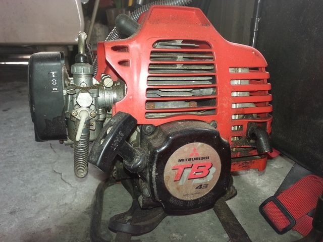

111
3969
105163
發表於 2014-9-16 12:08:00 | 顯示全部樓層
donfang嫂再請問,
precous大大圖片這顆tb43引擎與kaaz tb43是一樣的,我的是黑殼.
如果想擴充鑽孔機是買齒輪箱及鑽頭即可?
