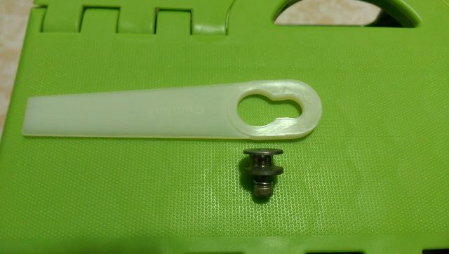

您好,請問我的東林割草機最前端鎖刀片的那顆螺絲掉了,連帶的小黑圓盤也不見了,貴公司有單賣這顆螺絲嗎?多少錢?謝謝.

  星期三打到東林的客服, 回覆如下:
1. 螺絲15元, 宅配另加80元.
2. 是否為東林特製的螺絲, 不清楚.
3. 如果要自行就近到五金行購買, 應買幾號? 不知道.
  明後天我會再拿套筒到附近五金行問看看, 問到後, 再跟大家說明囉.

發表於 2015-5-22 18:29:25 | 顯示全部樓層
snoopyhome 發表於 2015-5-22 14:27
星期三打到東林的客服, 回覆如下:
1. 螺絲15元, 宅配另加80元.
2. 是否為東林特製的螺絲, 不清楚.
單顆15塊是可以接受啦,應該用郵寄來省運費比較好,
這是反牙(左旋 LH),凸緣螺帽flange nut,小五金行應該沒有,除非有賣割草機零件。
你是早期購買的嗎? 後來買的有附鉗子,就不怕手抓不緊。
會鬆是很危險的,正常使用下是不可以出現鬆脫的情況。
一般割草機會用尼龍防鬆螺絲,但也只是幫助而已,會鬆還有其他原因。
星期三打到東林的客服, 回覆如下:
1. 螺絲15元, 宅配另加80元.
2. 是否為東林特製的螺絲, 不清楚.
不好意思,郵寄費用80元小編也覺得似乎有點高 ,
小編會再幫您去確認一下同仁報價運費的部分後給您回覆
此螺絲並非特殊規格,是為標準規格
您可至家裡附近的農機店購買,引擎割草機可裝的"逆螺牙螺帽"
東林螺帽有經過熱處理,硬度會較一般的螺帽來的硬,也更加耐磨
您也可詢問農機店老闆有無經過熱處理的逆螺牙螺帽
星期三打到東林的客服, 回覆如下:
1. 螺絲15元, 宅配另加80元.
2. 是否為東林特製的螺絲, 不清楚.
您好,小編經詢問同仁後,原來是同仁想說目前郵資費最小件是30元,貨到付款郵資費用為30元
加起來大概是60元,因此想說您可順便多訂一些配件(只需加20元就可走大件寄送),可以省一些運費
因此報價為80元
如您想走小件出貨,小編也可為您安排~!
