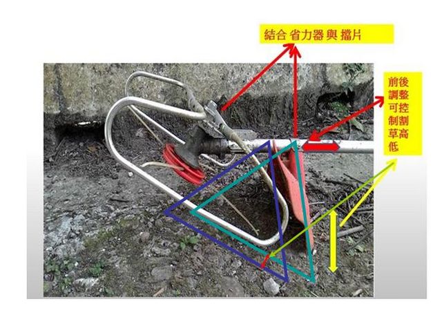

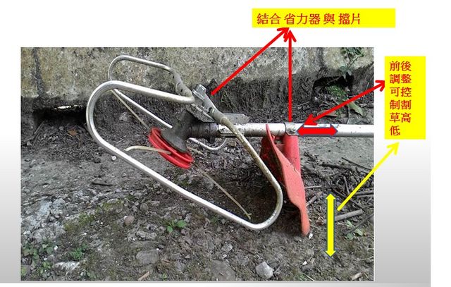

發表於 2015-2-16 18:20:55 | 顯示全部樓層

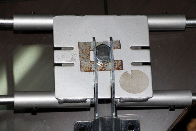

jheng168 發表於 2015-2-10 14:59
因為有些草皮牛筋繩割不斷一定要使用刀片 例如台北草 牛筋草 或較粗的草用牛筋繩也很難割斷
看了幾位 網友試用 , 有一個 想法 來結合 此機構與擋片, 並藉由 前後 調 整  鎖附 位置 以 控制 割草高低   , 如下附圖  說明 , 不知可行嗎 ??

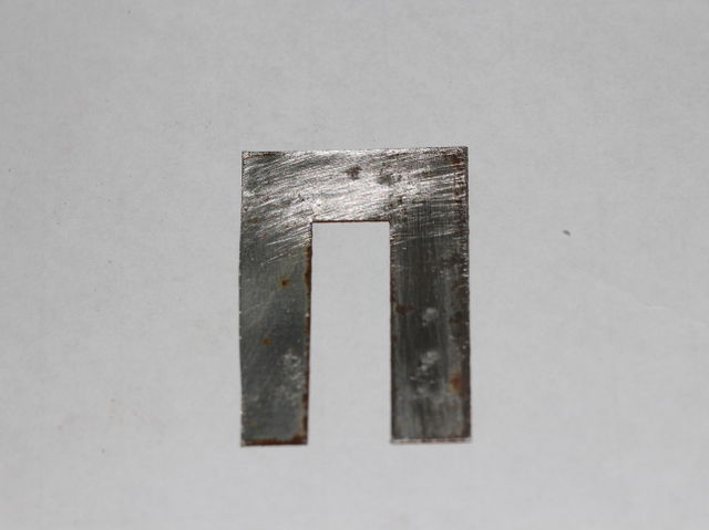

 樓主| 發表於 2015-2-16 20:13:32 | 顯示全部樓層
Long-Man 發表於 2015-2-16 18:20
看了幾位 網友試用 , 有一個 想法 來結合 此機構與擋片, 並藉由 前後 調 整  鎖附 位置 以 控制 割草高低 ...
這樣的方式行不通的  鎖架滑上滑下會讓輔助器和機頭的平行垂直角度偏離
用這種形狀的墊片可能會比較方便

發表於 2015-2-16 20:51:48 | 顯示全部樓層
jheng168 發表於 2015-2-16 20:13
用這種形狀的墊片可能會比較方便 ...
我畫了兩個 三角形 (模擬 省力器與擋板結合) , 補助說明---- 若將 其右移 (藍色三角),  則 割草越低;  若將其 左移 (紫色三角) 則 割草越高 (刀片越高)  ......

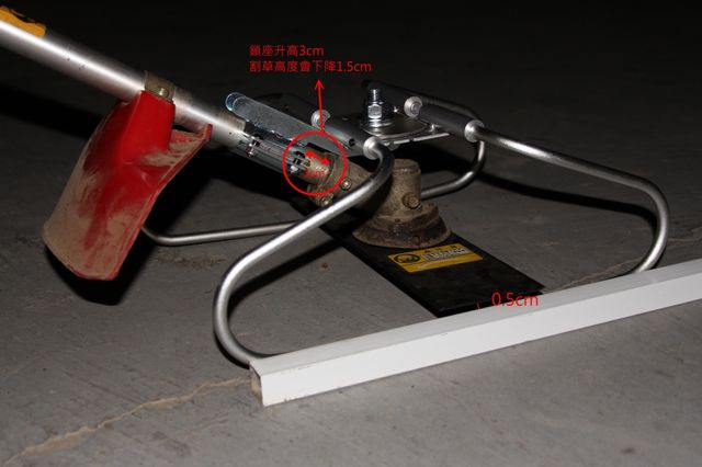

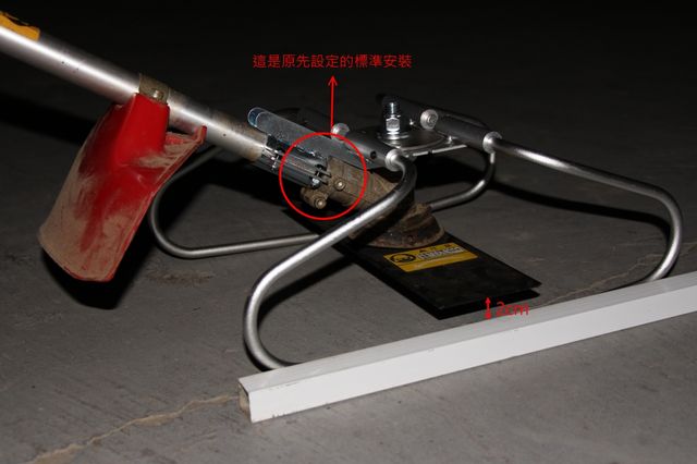

 樓主| 發表於 2015-2-16 21:35:42 | 顯示全部樓層
Long-Man 發表於 2015-2-16 20:51
我畫了兩個 三角形 (模擬 省力器與擋板結合) , 補助說明---- 若將 其右移 (藍色三角),  則 割草越低;  若 ...
剛剛沒有看清楚Long-Man大的原意,確實用這種方法是可以調整高低的,感謝大大的發現分享,這個方法可以更方便的調整割草的高低,但是調整的範圍須注意刀片是否會打到鋁條,這點子實在是有夠讚,感謝Long-Man大
以下是我實際拍攝的照片,請有購買輔助器的大大可以用這種方法調整高低,不用再墊華斯了

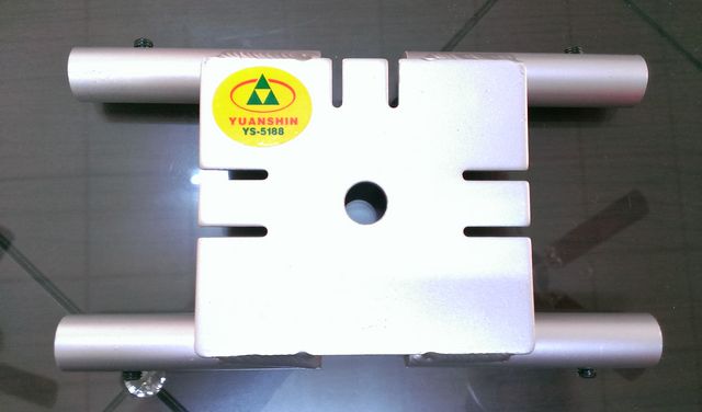

 樓主| 發表於 2015-2-24 17:01:14 | 顯示全部樓層
鋁製固定座已重新熱處理完成,所有2home網友在過年前有收到貨品的人,今天已全部寄出新的鋁製固定座
請2home網友注意郵局掛號包裹,目前的鋁固定座硬度為15~17度左右(先前產品只有6度),以這種標準媲美
鋁合金自行車車架標準硬度,請各位網友測試,如有任何問題請再告知,謝謝
