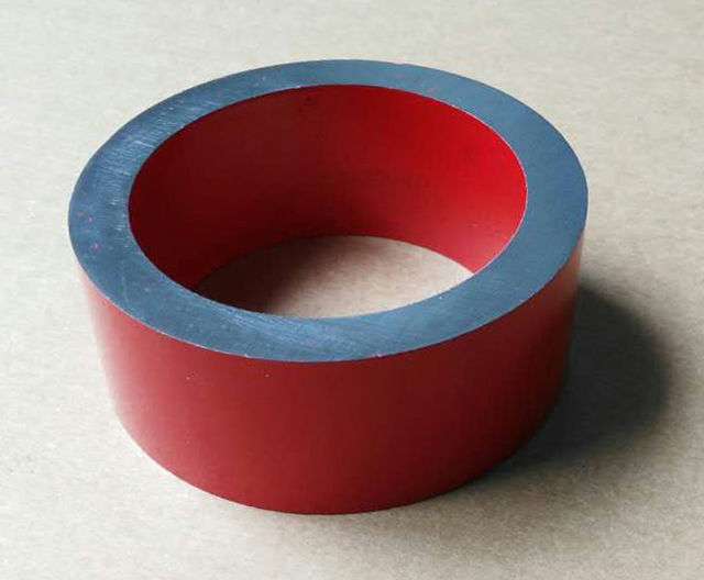

7082
210511
發表於 2020-1-16 08:40:22 | 顯示全部樓層
本帖最後由 LKK46 於 2020-1-16 08:54 編輯
hongjen 發表於 2020-1-16 08:05
如果在喇叭後面的磁鐵上再加一些磁鐵增加磁性
這樣會有效果嗎?
沒有試過...期待試過的人分享
最近網購鈷磁(鋁鎳鈷5號?)喇吧
外磁磁鋼環形狀如下...可能難再加
