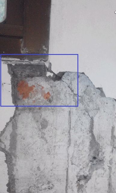

 樓主| 發表於 2018-8-11 23:23:20 | 顯示全部樓層
本帖最後由 aotsen2004 於 2018-8-11 23:25 編輯

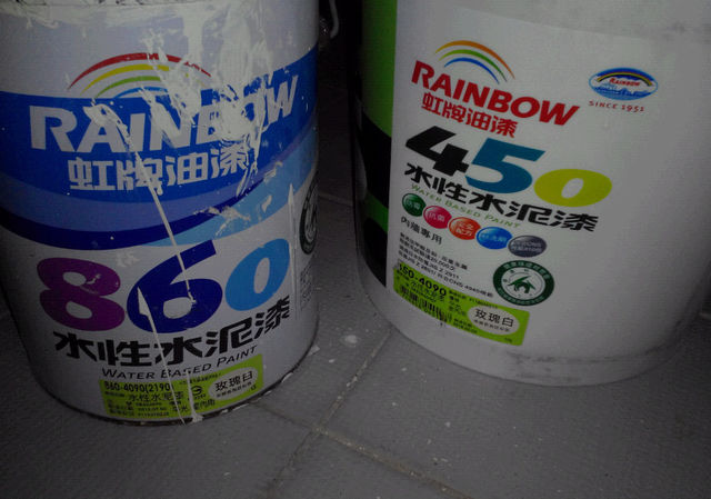

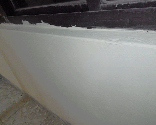

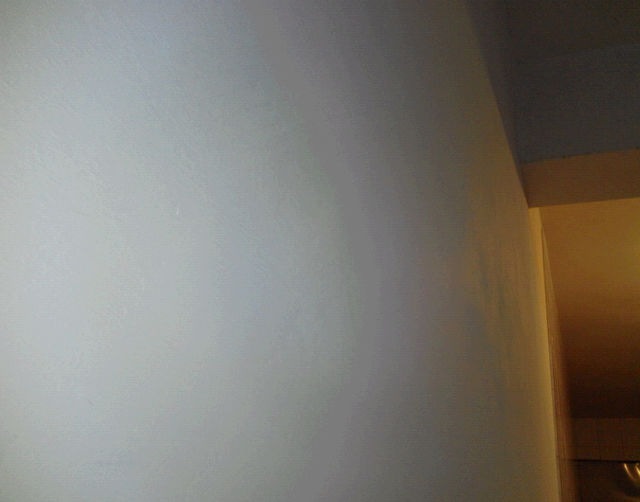

這間屋子 20年 沒人住 ~ 在 窗戶旁邊 跟 窗戶下方~ 壁癌 很嚴重 ~ 1到 5樓 都一樣 ~
為了 清掉 粉化的 水泥層 ~ 有時 都必需 敲到 紅磚 那層  ~
補上 水泥 後~ 再用 砂輪機 和 砂紙 磨平~ 省掉 細胚粉光 ~ 就直接 塗油漆 ~ 像這樣 ↓↓↓ 這是 塗好油漆 的  ~
這面牆 也有 好幾處 都 敲到見磚 ~ 一樣 沒有 細胚粉光 ~ 直接 塗油漆 ↓↓↓ 看起來 還不錯吧 ~
油漆 用 虹牌 860 和 450 水泥漆 ~
450 比較貴一點 ~ 漆層 也比較厚 擦常會接觸的牆壁 ~
860 比較便宜 ~ 使用範圍 剛好 跟 450 相反  ↓↓↓
