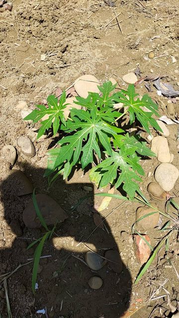

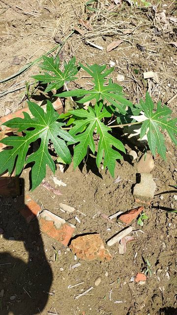

發表於 2022-4-11 11:02:17 | 顯示全部樓層
eastern 發表於 2022-4-3 09:39
一般是面上買的紅妃,台農...有的都要$80,90...
而且感覺買來的種沒多久就GG了!...
我買了二棵應該也是紅妃。目前長的還可以。
前天又去種了黃金木瓜(種子)不知道會不會長出來
peichin + 20

 樓主| 發表於 2022-4-11 21:12:33 | 顯示全部樓層
本帖最後由 smhu 於 2022-4-11 21:13 編輯
DJH 發表於 2022-4-11 11:02
在台灣種木瓜並不難,甚至可以說是很好種,比較難的一定不是從定植到開花那一段期間,而是經過雨季之後,還繼續存活而也還可以採果。
由於視角是由上往下拍,在定植一個月內只要沒有碰上早疫病(或稱猝倒症),再來就只剩下根腐病(長時間浸水)會前功盡棄了。看您的土壤及旁邊乾燥的情形,只要不澆水過度應該是可以順利成長。
由於紅妃是組織培養苗,它掛果的位置相當的低,如果相片是新拍的,那麼最早結的果應該也可以逃過疫病,因為第一粒木瓜掛果要4個月後才能採收,依植株的葉片數算來還沒有達到掛果的數量(這時就算開花也都是公花),如果5月掛第一粒果,採收也是9月的事了...
如果不是營業性的種植,就不必考慮別人要怎麼想,一粒黃金木瓜種子雖然10塊錢,只要能採收到2粒果實就值回票價囉...
eastern + 20 非常有創意!

發表於 2022-4-11 21:31:07 | 顯示全部樓層
smhu 發表於 2022-4-11 21:12
在台灣種木瓜並不難,甚至可以說是很好種,比較難的一定不是從定植到開花那一段期間,而是經過雨季之後 ...
感謝說明。就自己種著玩。看有沒有收成。最近的栗子南瓜跟櫛瓜。深受瓜實蠅之害。要買網子來套了。
