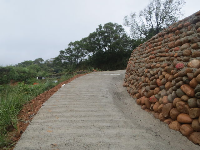

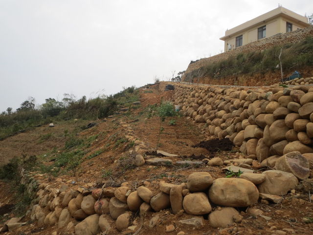

發表於 2015-3-24 14:34:38 | 顯示全部樓層
本帖最後由 brown發哥 於 2015-3-24 14:41 編輯
請教郎大
噴漿工程的廠商
在西部新竹桃園一帶有沒有代客施工
或同行施作噴漿的
想在量要砌石駁坎上噴漿加固
不知怎麼計價?

一點小疑慮!
發哥,您的砌石駁坎,如過下雨,水分可透過石頭縫隙流出,如果駁坎表面噴漿,日後水分無處宣洩,是否有坍崩的風險!
