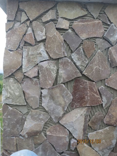

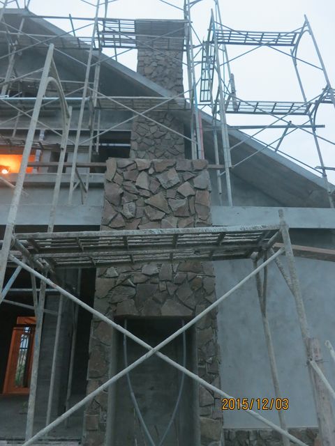

發表於 2015-12-3 18:10:33 | 顯示全部樓層
taiuanlang 發表於 2015-11-19 23:46
玩命啊!
鐵平石貼面
於煙囪和屋基
--我愛
