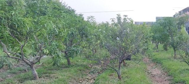

發表於 2022-6-16 21:43:18 | 顯示全部樓層
Zefram 發表於 2022-6-16 18:27
網室縫隙圍堵
這邊竟然沒做壓網槽 FIX
Z大
請教一下
芒果樹修剪高度要多高?
去年留太高了
想說今年可以吃很多
結果十不存一
氣候因素
後來看到有芒果33制的修剪方法
明年又有新希望了
太高不好噴藥跟包裝
還是矮化比較好整理跟包裝
剪齊到鼻子高度
這個高度適合嗎?
謝謝

 樓主| 發表於 2022-6-16 22:06:40 | 顯示全部樓層
pluck77 發表於 2022-6-16 21:43
Z大
請教一下
你鼻子多高?
這個看樹型決定 越低越好
有些是老樹頭 根本矮化不了
只能鋸到剩一根樹幹 直接重來
有圖片才能了解是啥情形
像夏雪蜜雪那種 主幹根本沒在粗
只有上半部在慢慢長 那種從小就要雕了

發表於 2022-6-16 23:03:40 | 顯示全部樓層
本帖最後由 pluck77 於 2022-6-16 23:05 編輯
Zefram 發表於 2022-6-16 22:06
你鼻子多高?
這個看樹型決定 越低越好
主要就愛文跟慢愛文兩種
這兩種量大管飽又好吃
它們高到兩米多了
如果切齊到鼻子大概160公分
蜜雪搞了三年
覺得失望
樹型怪異
抽太高
果量太少
吃沒幾顆
不優
也沒真的多好吃
其他的也種好幾種
都沒什麼量
四季有點量
不過好吃的沒幾顆
大部分四季不太甜
果實蠅都不太會叮
以後專攻愛文 跟慢愛文好了

 樓主| 發表於 2022-6-17 08:33:41 | 顯示全部樓層
本帖最後由 Zefram 於 2022-6-17 08:36 編輯
pluck77 發表於 2022-6-16 23:03
主要就愛文跟慢愛文兩種
這兩種量大管飽又好吃
你樹型不錯 要追求極致矮化可以照紅色
不然就照綠線剪
為蜜雪平反一下....
如果你把蜜雪接在土芒果上面 生超多...
如果直接買密雪來種 生很少...長不大 沒錯...
蜜雪要非常熱全日照的地方才建議種 今年多雨
我蜜雪也是有小有大
至於不好吃...那是肯不肯花錢的問題....買獅馬紫肥來用...超好吃...
最好是配谷特菌
蜜雪跟夏雪都超香超好吃的
蜜雪是第一甜
