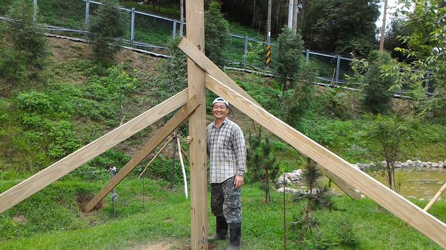

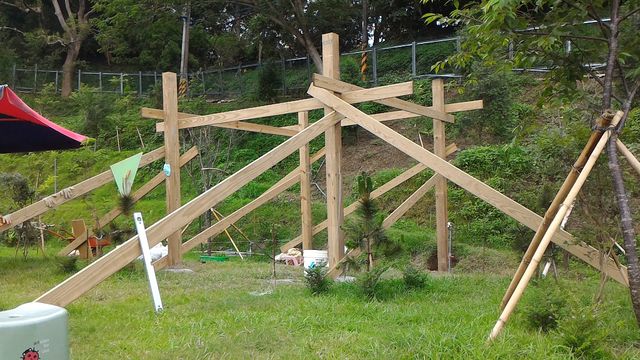

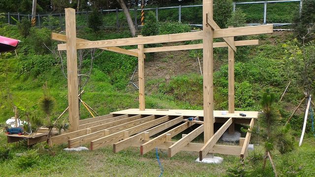

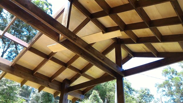

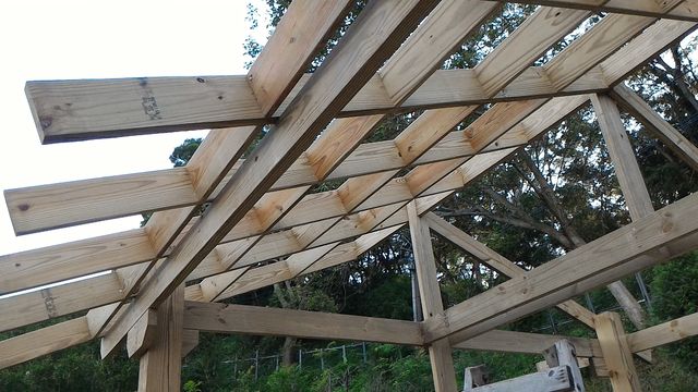

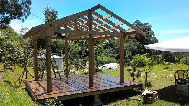

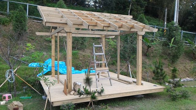

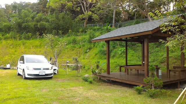

 樓主| 發表於 2016-10-8 21:26:52 | 顯示全部樓層
太久沒上來分享山上樂活流汗的日子
以下是五月開始搭涼亭過程,準備夏天躲雨躲太陽的小小空間

發表於 2016-10-9 21:20:51 | 顯示全部樓層
二泉映月 發表於 2016-10-8 21:26
太久沒上來分享山上樂活流汗的日子
漂亮!!
我也想搭一間,請問底板面積是多少?總材料費(是松木板?)約略可告知?謝謝.

 樓主| 發表於 2016-10-9 22:39:41 | 顯示全部樓層
copy 發表於 2016-10-9 21:20
漂亮!!
長x寬約450*450公分
防腐南方松
屋頂用可樂瓦
全部材料約8萬(木料還沒用完,剩一些還可釘桌椅及搭瓜棚)

發表於 2016-10-10 11:00:51 | 顯示全部樓層
高手!高手!!高高手!!!!
比專業的毫不遜色
請問施工期得多久?
20
580
上 山採藥
14297
 樓主| 發表於 2016-10-10 14:05:22 | 顯示全部樓層
eddieleu 發表於 2016-10-10 11:00
高手!高手!!高高手!!!!
比專業的毫不遜色
請問施工期得多久?
沒很詳細記錄時間,大約20幾個工作天,一人搞定!
