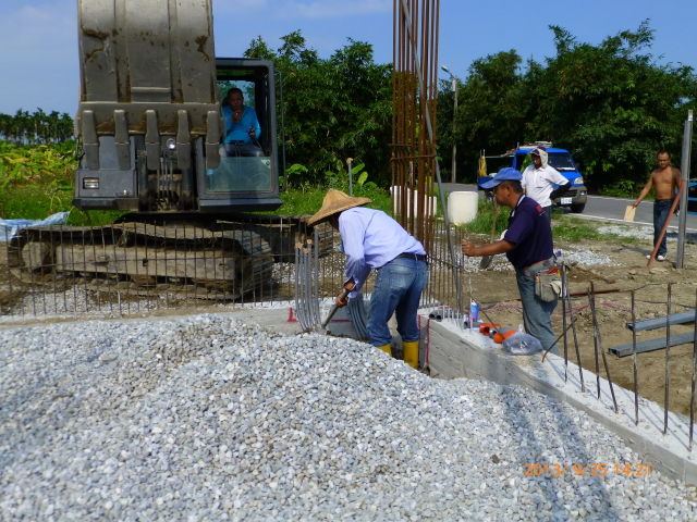

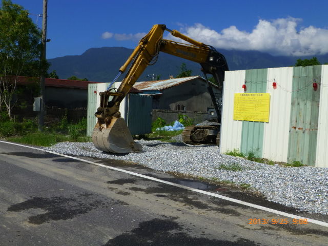

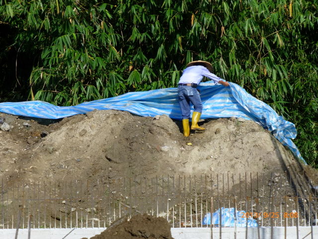

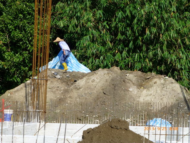

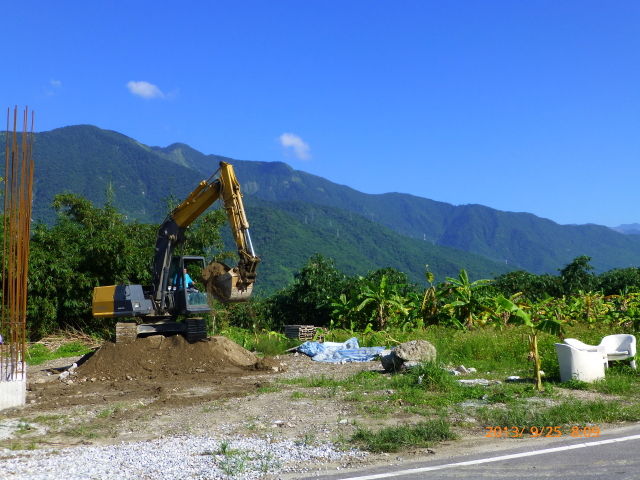

 樓主| 發表於 2013-9-25 21:41:13 | 顯示全部樓層
本帖最後由 人間過客 於 2013-9-25 21:56 編輯

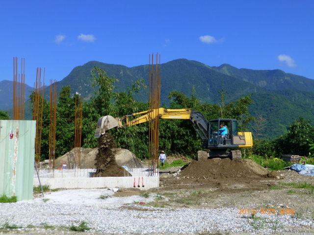

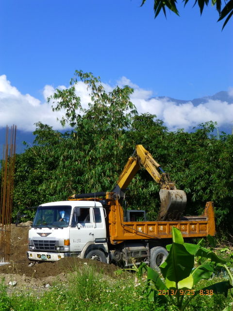

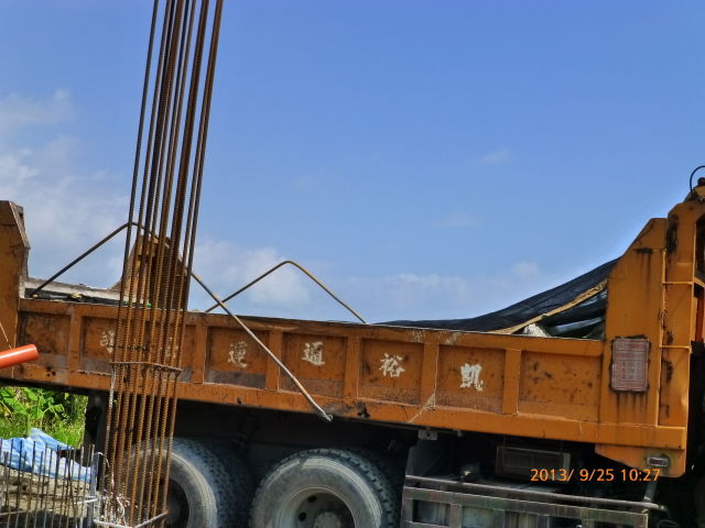

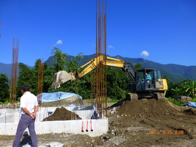

  9月25日(星期三),基礎回填+剩餘土方運出+水電配管+圍籬增設。

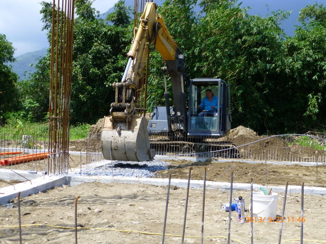

  上午基礎回填:
  利用回填時,將剩餘土方運出,可以節省一筆怪手費用。

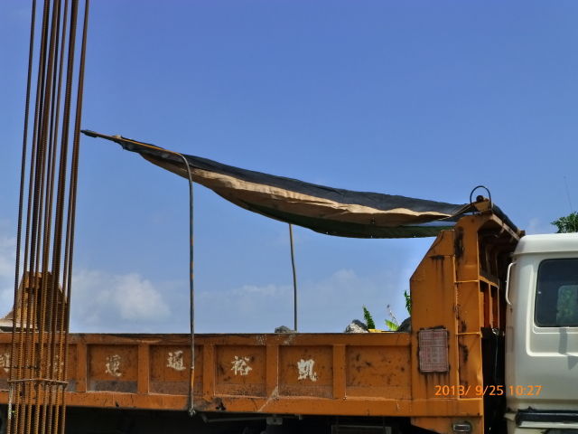

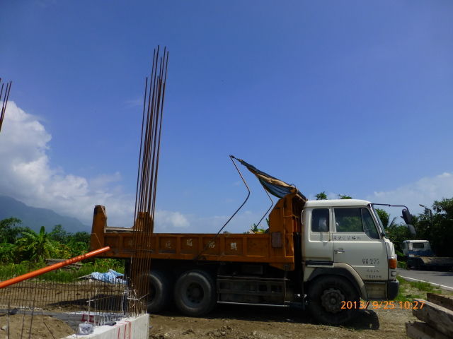

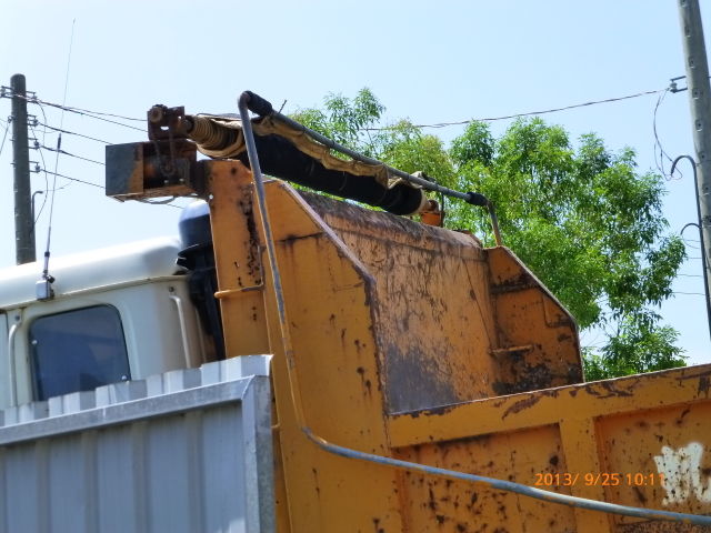

  這次共用5車次運出土方,每車次800元。
  運出土方時,要記得覆說A並隨車攜帶聯單。
  本來以為用人工覆誘g方,結果,一切自動化,一個按鈕搞定。
  為了方便拍照,司機特別先用手動,再用自動--速度很快。

 樓主| 發表於 2013-9-26 09:18:14 | 顯示全部樓層
taiuanlang 發表於 2013-9-25 22:00
我還是搞不太清楚。
如果因建築而挖起的土方,留在原地自用也不行嗎?
  剩餘土方,不能留下自用,一定要運出。(以前沒有土方控管時,還可以,現在政府有控管,就要運出。)
  如同以前,可以隨意在自己的土地上開挖水井,現在則要申請水權才可以。
  曾問花蓮縣政府,可以將剩餘土方舖平該土地較低之處嗎?
  回答:要申請填土才行。
  申請填土的手續繁複,還要技師計算回填土方數量。--花費也不小!
  筏基若是不回填土方,運出的土方更多。
  上有政策,下有對策,當然也有解套,在此還是低調些,以免害其他網友不能這樣做。--這也是我拿到建照後,和建築師一番討論之後,才知道的。
  只能說:您若是採用獨立基礎、連續基礎,就沒有多土方要運出的問題。

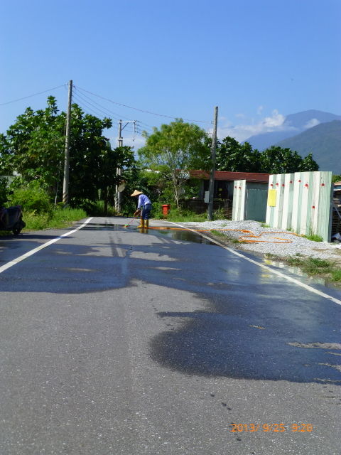

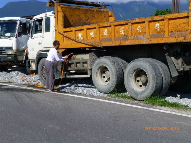

 樓主| 發表於 2013-9-26 16:31:25 | 顯示全部樓層

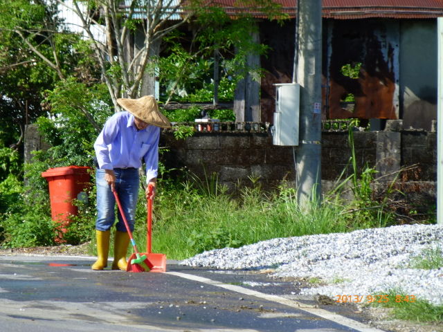

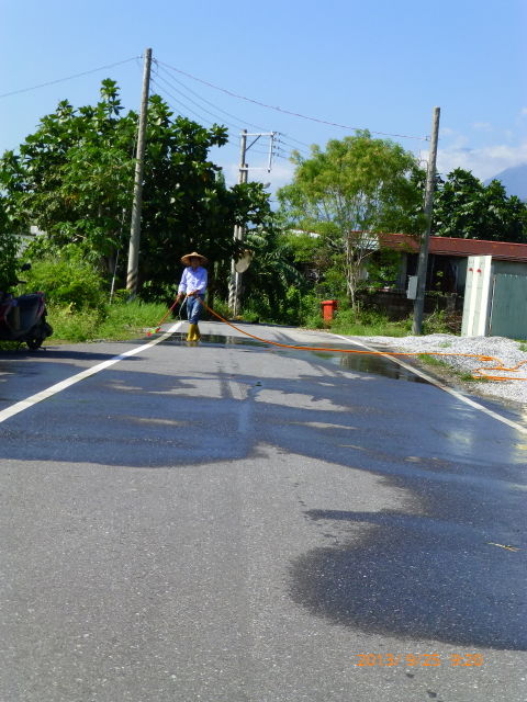

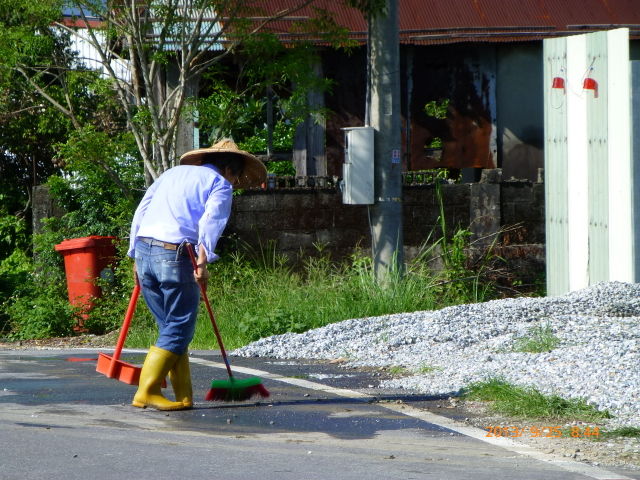

  現在環保局規定很嚴格,除開挖出來的土方要覆誑~,要將整個建築基地用圍籬圍滿;路面要保持乾淨。
  為免環保局記點,盡責的工地經理,在每次運出土方時,都將路面清潔乾淨:
參與人數 3威望 +21 收起 理由
janey + 8
幸運草 + 8 太棒了!
sjju + 5
把握當下,珍惜擁有。

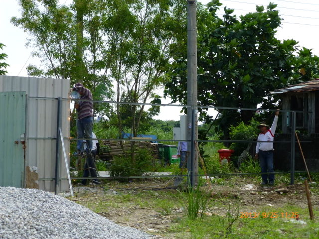

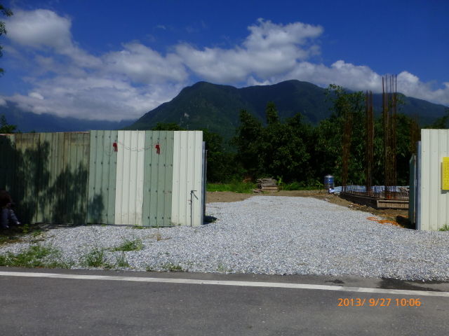

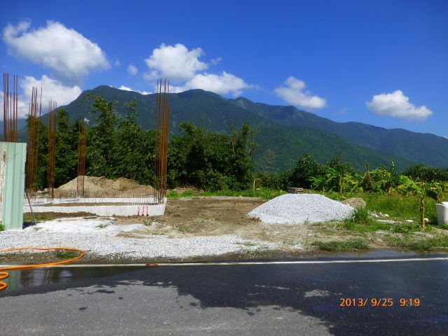

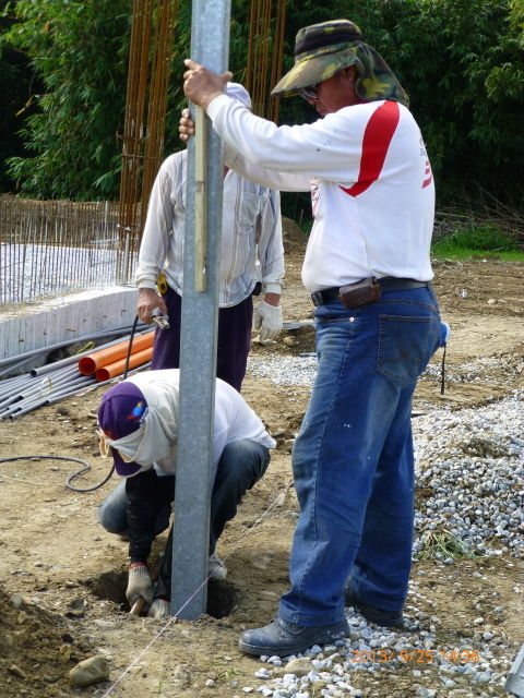

 樓主| 發表於 2013-9-28 21:37:26 | 顯示全部樓層
本帖最後由 人間過客 於 2013-9-28 21:40 編輯

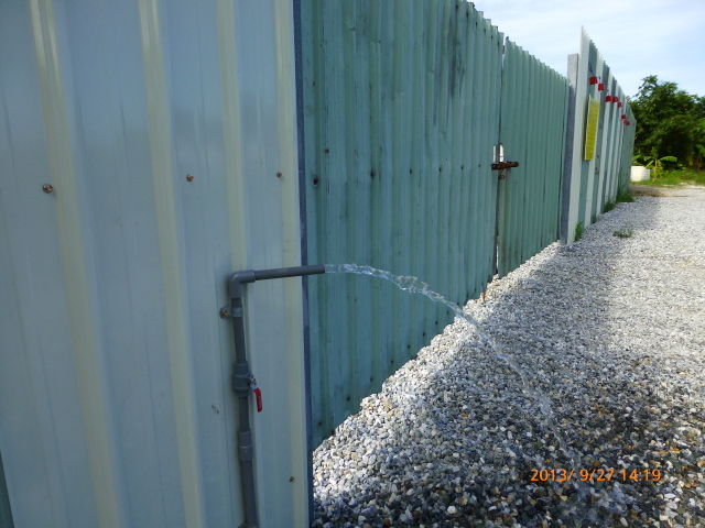

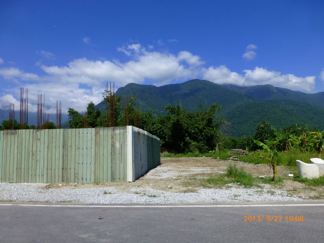

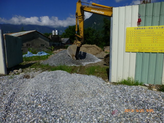

  目前經環保局要求項目:一,開挖出來的土方要覆說F二,要將整個建築基地用圍籬圍滿+出入大門;三,路面要保持乾淨。四,要做施工道路;五,圍籬外要設水龍頭。
  建議:在報開工前,能將基地三面先圍好+做好出入大門,及施工道路,以免報開工後隔天,環保局派人來評審不過關。(我在八月23日星期五下午報開工,八月26日星期一早上午環保局就來檢查。)
  整個建築基地用圍籬圍滿+出入大門:
  做施工道路:
  圍籬外要設水龍頭:
  9月26日上午11:00左右,環保局一行5、6人來複檢。
  幸好,這些都已完成(照片有些是補拍的)。而且,路面經工地經理不斷清洗下,變得十分乾淨

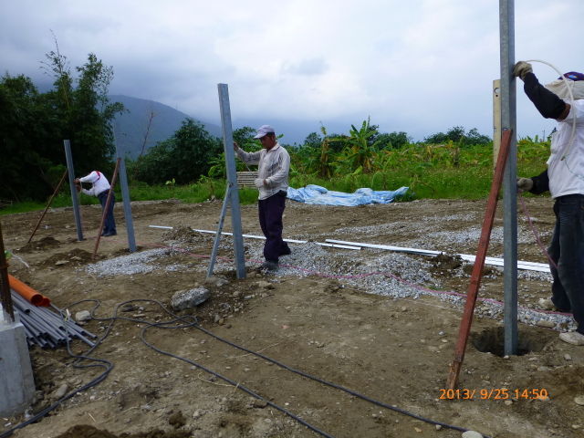

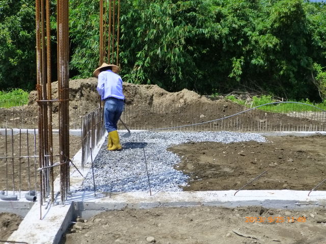

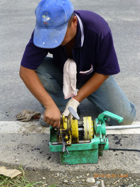

 樓主| 發表於 2013-9-28 21:57:43 | 顯示全部樓層
本帖最後由 人間過客 於 2013-9-28 22:03 編輯

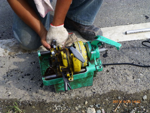

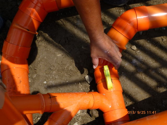

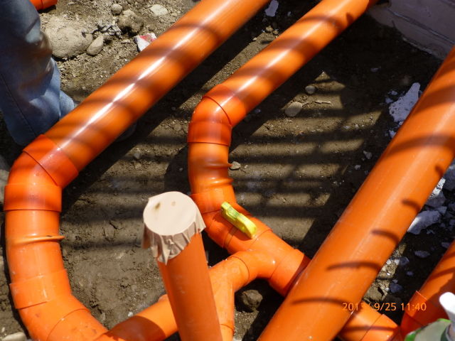

  回填土方後,水電進場配管:
  糞管及污排管都有量水平,不鏽鋼管採現場車牙:
  再來填清碎石:
  已10多年沒整理的竹林,居然還可以採收這麼多(這是第四次採收):
  關於水電工程,實是一言難盡!
  承包商手中有10工地同時施工,員工近20人,每次來施工,都不同人員。正如工地經理所言,沒有統一對話窗口。也只能自求多福了!

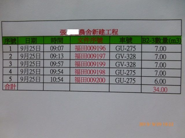

  運出土方隔天,到土資場繳費,拿回聯單及實際收容證明書(要交回縣政府銷案):
  共用五輛車運出土方,有五張聯單,上面有各單位簽名、輒飽G
