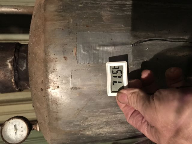

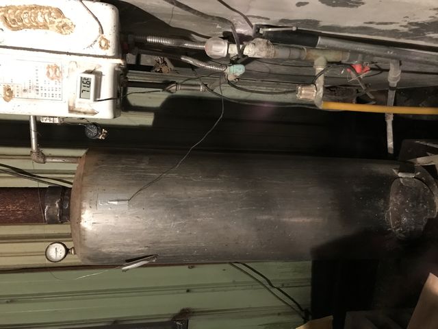

發表於 2018-2-11 20:44:33 | 顯示全部樓層
rdmigo 發表於 2018-2-11 20:32
用電子式..溫度感應器...
感應頭必須與鍋爐同在...
要與水接觸到...
再加上米果大的專長->無線傳輸,這樣子就水啦...
134
1101
1101
發表於 2018-2-12 16:48:03 | 顯示全部樓層
larchi 發表於 2018-2-11 20:04
在裝溫度計處的孔先加裝跟溫度計同口徑的鋼管延伸出來,再把溫度計接在鋼管上應該可行!
感謝larchi兄,這樣我大概知道怎麼做了,材料我再問看看店家
rdmigo兄,電子式的溫度感應器裝在浴室,溼氣重應該容易壞吧?!
smhu兄,洗個澡不用這麼高科技啦
134
1101
1101
