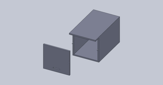

發表於 2015-5-12 09:00:43 | 顯示全部樓層
臨山羨蜂,見發哥的好山好蜂,一旁空流口水,不如依樣自造蜂屋待蜂,如圖
材料: 水泥,砂,點焊鐵網(35元/尺),
尺寸: 70X40X40CM,厚2CM
重量: 約50公斤(連?
市售水泥涵管笨重不好搬運定位,決定自備材料做個輕量化的,材料成本約400內,自己的廉價人工就算了

發表於 2015-5-12 09:16:44 | 顯示全部樓層
ljc 發表於 2015-5-12 09:00
材料: 水泥,砂,點焊鐵網(35元 ...
這概念太棒了!
簡直是當今蓋屋做牆網噴漿的新工法!
只是請教這門那片打算用何材料? 蜂的小門縫打算怎麼處理開孔

發表於 2015-5-12 09:30:43 | 顯示全部樓層
山林雅境 發表於 2015-5-12 09:16
這概念太棒了!
簡直是當今蓋屋做牆網噴漿的新工法!
只是請教這門那片打算用何材料?:hands ...
箱體與蓋全是點焊網當骨材的現場預鑄工法
事先將骨材摺成想要的尺寸形狀,找個平坦地面,就可當起冒牌泥水匠了
蓋子想留下蜂出入口,在灌水泥時,將裁好的保麗龍固定在想要的位置上,等水泥固化了再移開就成了

發表於 2015-5-12 09:36:40 | 顯示全部樓層
abelchen 發表於 2015-5-12 09:29
我去頭份咏昇水泥製品買了幾片隔熱磚, 30*30*3cm, 25元/片. 準備做成誘蜂箱.
http://yong-shen. ...
能利用現成市販品改裝是最方便了,如能考慮組裝後的防水性與重量問題,應該極方便
謝謝提供資訊及選擇
