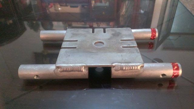

 樓主| 發表於 2015-3-2 21:49:21 | 顯示全部樓層
jokych 發表於 2015-3-2 21:06
收到好久了,今天第一次上陣,用背附式的割草機,
沒裝輔助桿,草密集時,以原有的D型把手,不好施力,往前推 ...
其實輔助桿裝在對的位置 的確較省力許多 尤其是用在斜坡 或較不平地方
以及需常移動位置割草的時候 輔助桿就會發揮很大的省力效果 感謝jokych大
的使用報告另外請教大大 新寄的鋁製基座不知有無變形 雖然我已測試過 但我測
試的時間很短 草也不長( 因為常做割草測試 草都被我割光了)所以不標準 目前
其他有購買的大大 尚未有人告知有無問題 可否勞煩你告知  謝謝

發表於 2015-3-2 22:12:26 | 顯示全部樓層
本帖最後由 jokych 於 2015-3-2 22:22 編輯
我還有一大片,比人高很多的蘆葦,可以提供試刀………
我今天只有割2桶油,約2個多小時,新的基座沒有看到有變型的狀況……
不過順便問一下,我用3塊墊片壓低刀具高度後(2片還可以),底座與接桿有2個接槽的地方會碰不到,這樣還造成無法固定會偏移狀況,我有裝錯嗎?
農地在用的,狠不得貼地連根割掉……目前故意把刀子鎖歪一邊,裝右高左底…
Ps,現在用的是355夌型一字刀。(看到最大的是360的一字刀)

 樓主| 發表於 2015-3-2 22:39:48 | 顯示全部樓層
jokych 發表於 2015-3-2 22:12
我今天只有割2桶油,約2個多小時,新的基座沒有 ...
調整高低不用墊片 請參考16頁154篇有圖片說明 你要調到貼地也行
鋁座有貼紙的地方朝下割更低請參考第15頁145篇說明
615
23577
發表於 2015-3-2 22:59:15 | 顯示全部樓層
有照那樣調了,355的刀比較長,前方會超出去一點點……、割草時前方要注意………

發表於 2015-4-5 15:44:41 | 顯示全部樓層
本帖最後由 Zefram 於 2015-4-5 16:01 編輯
前幾天在實際操作時 發現用圓盤刀 靠牆割時
不鏽鋼管的長度不夠長 無法縮更裡面 所以割不太到草
如果是一字刀比較長 就應該割的到 但這樣實在是有點可惜
第一板的基板 的確比較軟 用手折就可以彎 但是目前只能暫時這樣 才能割的到牆壁的草
因為不鏽鋼管的長度不夠長
老闆有考慮出 比較長的不鏽鋼管嗎?

 樓主| 發表於 2015-4-5 18:00:31 | 顯示全部樓層
Zefram 發表於 2015-4-5 15:44
第一次的鋁基板的確較軟 可是我有補寄已熱處理完成的基座給大家 我個人測試已沒問題 要用雙手讓他變形是不容易的除非我不小心又寄一個瑕疵品給你  至於用圓形鋸齒刀無法修邊修得很乾淨 那是因為圓形刀的直徑只有26mm 當初考量要將兩邊鋁條寬度加大 所以鋁座的固定管寬度太寬 用圓形刀時刀片無法調至微凸鋁條 導致用圓形刀無法修邊很乾淨 假如大大較習慣用圓形刀修邊  目前有一方法就是把鋁座的固定管較習慣的一邊切掉1公分(如圖)這樣就能讓圓形刀片微凸出鋁條  因為滑行鋁條可以在往內縮1公分
第二代的割草輔助器即將上市 兩邊滑草條已改用304#不鏽鋼管而且單邊各加長1.5公分 鋁基座也是一體成形 不會再有熱處理程序不完全導致硬度不佳的問題 感謝大大的寶貴意見 其他大大如有其他建議 望不吝指教
紅色部分切掉,這樣刀片就會微突出鋁條

發表於 2015-4-5 22:08:05 | 顯示全部樓層
jheng168 發表於 2015-4-5 18:00
第一次的鋁基板的確較軟 可是我有補寄已熱處理完成的基座給大家 我個人測試已沒問題 要用雙手讓他變形是不 ...
切掉是個好辦法
明天再用砂輪機試試
謝謝

發表於 2015-4-19 23:42:15 | 顯示全部樓層
這兩天試用了一下,比韓國的輕多了,又有輔助桿也省力許多.
如同說明書說的第一次組裝的確要費上不少力氣也用到些工具.拆卸後再裝就好多了.
只是要鎖不銹鋼管時要量好長度再鎖,似乎比較麻煩.能否用類似電風扇鎖扇葉的方式(在軸心上有凹槽)作為定位,如此就不須量長度,且鎖緊後也不易滑動或鬆動.
給您參考
