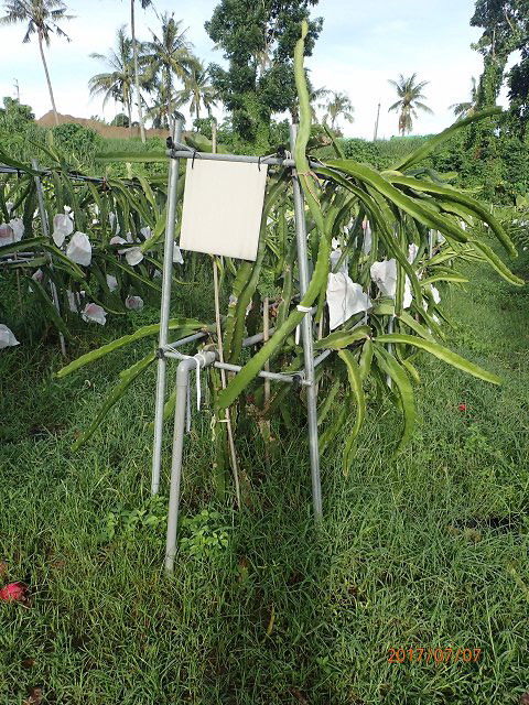

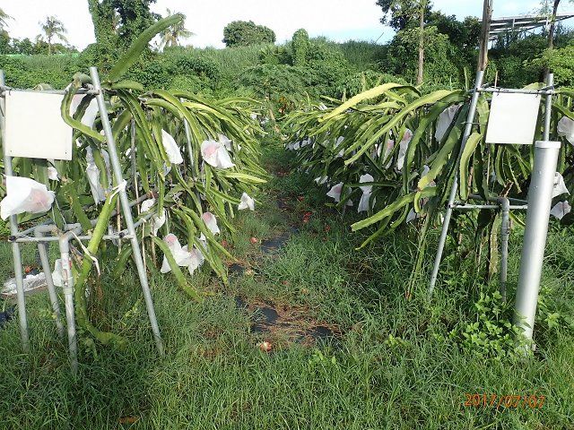

最近也想種火龍果,所以去專業的植場偷拍一些照片,
水泥柱不一定上面架鋼圈,架錏管也行,給你參考。

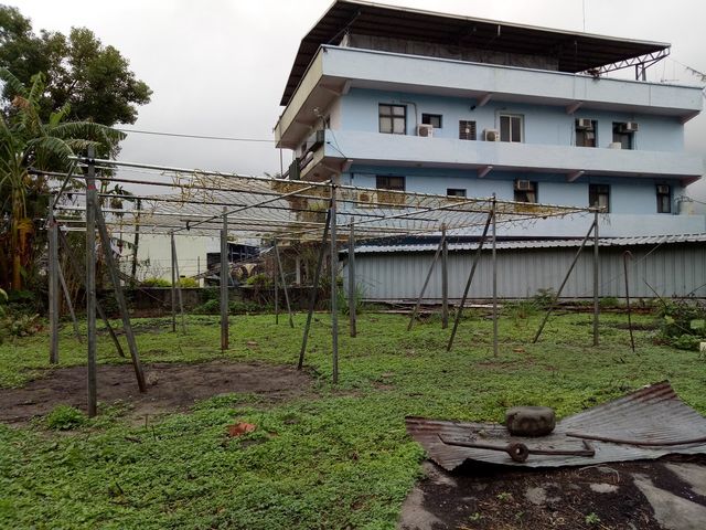

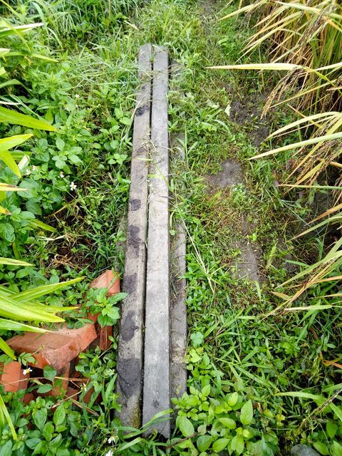

發表於 2017-11-5 21:34:25 | 顯示全部樓層
芎林 發表於 2017-11-5 18:58
感恩, 米立大
水泥樁
33
132
132
發表於 2017-11-5 21:35:56 | 顯示全部樓層
芎林 發表於 2017-11-5 21:34
水泥樁
百香果棚架
33

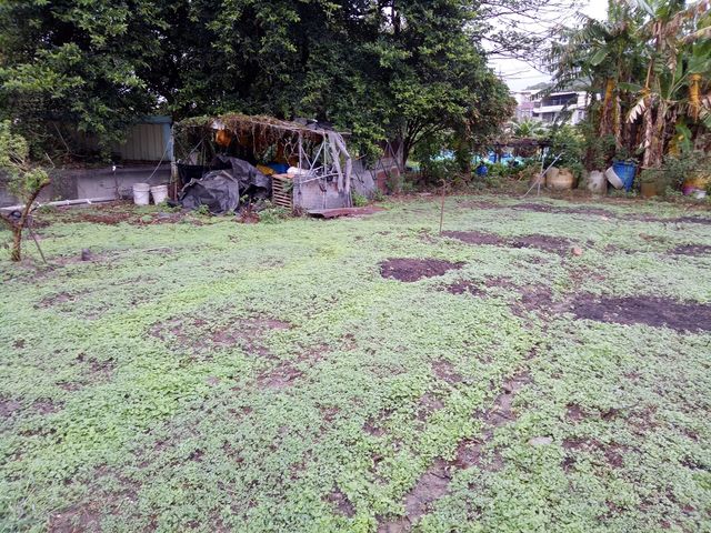

發表於 2017-11-5 21:42:41 | 顯示全部樓層
芎林 發表於 2017-11-5 21:35
百香果棚架
天阿!!花了3個六,日 才剷除的" 恰查某", 下了兩次雨又長出約兩吋了.
