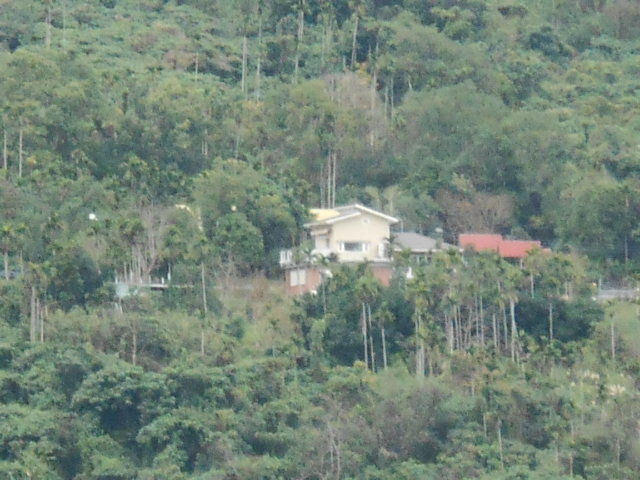

 樓主| 發表於 2016-2-3 10:34:11 | 顯示全部樓層
樂活族 發表於 2016-2-2 20:25
路過一下 我有喊 "有人在家嗎?   結果沒人回 我就走了"
哇!這個角度應該是從193拍的。

發表於 2016-2-3 11:26:18 | 顯示全部樓層
taiuanlang 發表於 2016-2-3 10:34
哇!這個角度應該是從193拍的。
台九路邊啦 193太遠了
