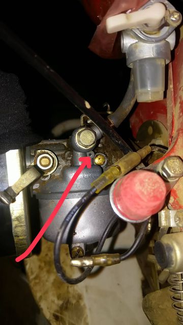

Q:日農308F,發生補充汽油後發動會從這個小孔洩油然後熄火?
我的A是:關油閥,拆空濾蓋,不關阻風門,稍微加點油門,多拉繩幾次聽到快發動的聲音,發動後裝空濾蓋,正常運轉一分鐘(不要跑太久會沒油熄火),開油閥後再關,繼續開關油閥運轉幾回合,運轉沒問題再油閥常開,就不會洩油了。
之前是入油管螺絲轉開有油,但汽油就是不下油底殼送修?怎麼排除老闆沒說
常常發生在補充汽油之後?
後來是油有下油底殼但會洩油共共流?只好用上面步驟來排除了。
發表於 2021-9-14 07:38:48 | 顯示全部樓層
tsou4 發表於 2021-9-14 07:27
我的A是:關油閥,拆空濾蓋,不關阻風門, ...
莫非太久未用,化油器內產生真空狀態...讓汽油無法順利進入 ...

 樓主| 發表於 2021-9-14 07:57:51 來自手機 | 顯示全部樓層
本帖最後由 tsou4 於 2021-9-14 08:42 編輯
eastern 發表於 2021-9-14 07:38
汽油是新鮮剛買的 放太久有隔半年的用了也能正常運轉
是說常常在補充汽油發生 以前不知道拼命拉都發不動 拉到快虛脫懷疑人生了
如果能正常發動真的就感心

發表於 2021-9-14 09:04:42 | 顯示全部樓層
通常是習慣的問題,曾經被農機行開示過,照著做後來就很順了。
  • 要在油門開關關閉的情況下,將油補進去油箱。原因是油箱底部日子久了加減會會沈澱物,補油進油箱會將底下的沈澱物沖起來。
  • 一開始時,油門開關開一半讓油慢慢的流進去化油器,等過一陣子之後,才將油門全開,關阻風門,拉拉繩起動。
會overflow是因為化油器油杯內的頂針沒有頂好,通常這現象只要敲油杯下方即可改正。發生的原因之一是油進得太快,浮筒上昇時推頂針推歪了,所以沒有堵住進油孔。

 樓主| 發表於 2021-9-14 09:58:26 | 顯示全部樓層
smhu 發表於 2021-9-14 09:04
感謝smhu大大的開釋
油閥關閉再補油  ←這個我可能忽略了 每回油箱乾了就油桶直接灌下去
油箱底部沈澱物被沖起來  ←  這個比較有可能
油閥開一半讓油慢慢的流進去化油器  ←  發生汽油溢流時我有試過只要開一點就會共共流 所以都開一下後就關著 可能後來發動運轉一陣子振動油針就歸位了?
overflow因油進得太快,浮筒上昇時推頂針推歪了,所以沒有堵住進油孔  ←  這極有可能,我拆油杯也找不出原因,看來敲敲油杯是可行的
希望下次不用祈禱,補油後不要發生溢流的現象了
