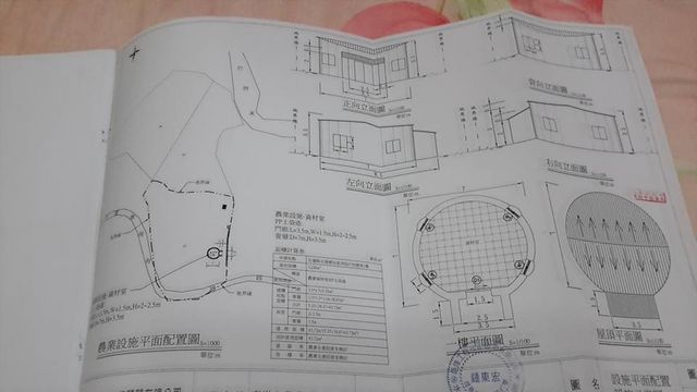

等待了一年多山上水保設施與農業資財室終於核准動工了!
原本擔心資財室因為要誘g袋屋會拿不到容傢狻漱@顆心也放下了!
接下來才是挑戰的開始,十月一日申報開工,除了去年麥得姆颱風造成的崩塌處用九穹木的簡易水保要自己做之外,最大的挑戰就是一年內完成土袋屋的施做!
前幾天才跟兒女們說 “偏執與狂熱’’是成就夢想最不可缺的因素!
對自己說“加油”!
就在這個山林角落我們將運用山林資源誘@間簡單樸實的土袋小屋!

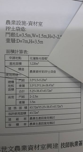

43平分公尺為何須要建築師監造?還要這麼精密的建築圖?要水保計畫嗎?

 樓主| 發表於 2015-9-2 20:10:08 | 顯示全部樓層
snowtsen 發表於 2015-9-2 15:37
snowtsen大我的是山坡地所以需要有水保技師簽證,原本是要做因颱風崩塌的一小部分簡易水保,完成後要種植水稻,我想水保技師可能是覺得我這樣划不來才建議我申請資材室.
至於那建築圖是我大概畫一下給水保技師送審時用的,因為想利用當地特殊土壤蓋一間利用pp袋蓋的土袋屋!所以不需建築師監造!
一切有法源依據以後使用也比較心安!

 樓主| 發表於 2015-9-3 13:36:14 | 顯示全部樓層
windidf 發表於 2015-9-2 21:43
土袋屋....好有興趣喔。
請問土袋屋申請容易嗎??有機會真想找小朋友一起來建個小屋。
windidf大原本水保技師是建議我簡單用兩三個貨櫃組合資材室去申請,但要買貨櫃算一算也要不少錢,因為實在沒這筆預算,想想對山林小村也無任何益處,後來才會跟水保技師溝通土袋屋方案,這期間找了一些有關土袋屋安全性的資料給水保技師看,但最後還是因結構安全的問題拒絕受理,但實在不死心,最後以水保技師不必背負未來土袋屋結構安全責任為由才答應送件,但期間因為有關山坡地蓋資材室還需縣府核准,水保技師也沒把握會不會過,因為這還牽涉山坡地坡度與其他因素考量,所以如果您的地也是山坡地有興趣可以先找水保技師聊聊他接案的意願,花蓮這邊因為牽扯山坡地規定必須都要水保技師簽證與施做簡易水保設施,所以這筆錢無法不花,但我自己覺得很值得!
