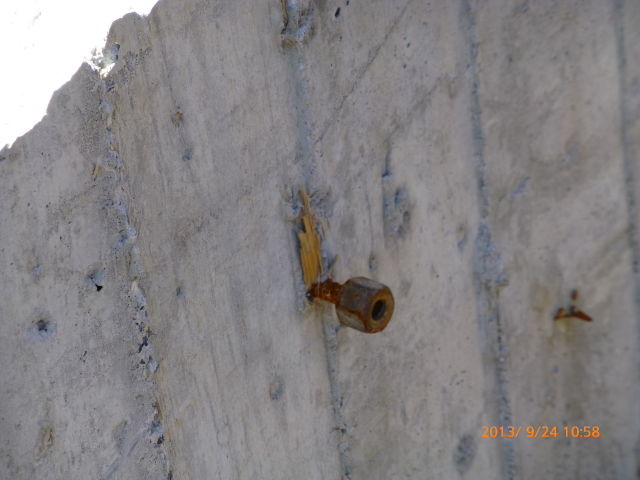

照像機 發表於 2013-9-24 21:57

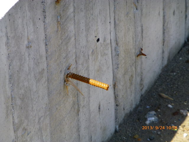

那是板模對緊 牙條套PVC管 這樣 牙條可回收利用
如果筏基 要用來當中水池 用鐵絲模 工法 + 養足 養護時 ...
  因為板模用的螺旋桿成本高,所以中間用PVC管套螺旋桿,拆除板模後,可以回收再利用。
  但外圍四周,則不可以回收。以免水跑到地基內。

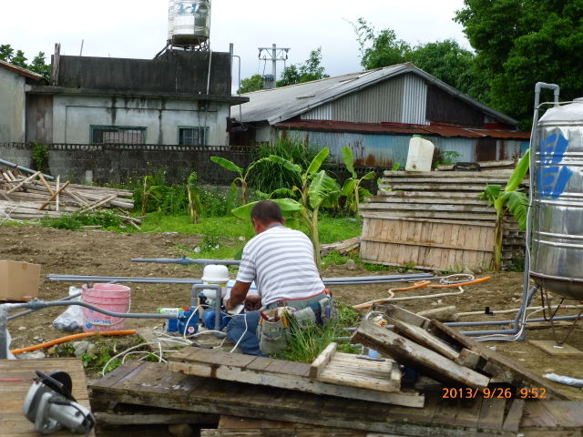

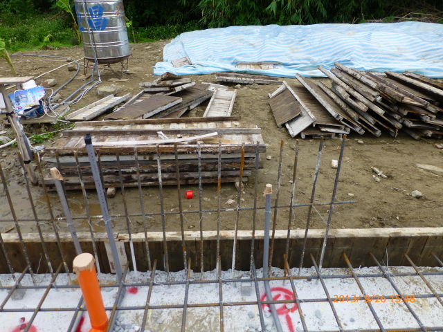

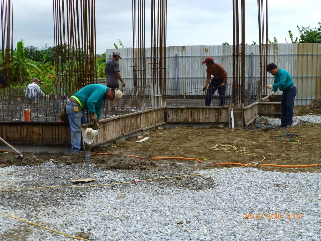

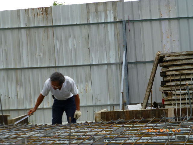

  9月26日(星期四)早上7:30磅地坪鋼筋,7:30建築師到工地現勘,8:00回住處水電來載水塔到工地。
  8:30起,綁地坪鋼筋(四分)、組地坪外模、圍籬增設、水電地坪配管及裝臨時用水。
  今天真是忙碌的一天!看來,以後的住處,要找離工地近一點才行!
  早上7:15到鋼筋廠磅鋼筋(由於我們離鋼筋廠比較近,所以請工地經理不用來看)。
  之前建築師曾教我們,為防鋼筋在工地遺失,告訴鋼筋廠要一早出貨。
  磅鋼筋時,水電來電告知,要來住處載水塔到工地。磅完鋼筋,趕緊聯絡工地經理在工地點收鋼筋。
  工地經理說:建築師已在工地現場。
  實在是不巧!
  建築師來基礎勘驗時,相機掛了;這一次,要趕回住處和水電會合,無法到工地去。
  只好寄望下一次,能拍到建築師的英姿!

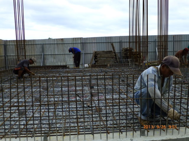

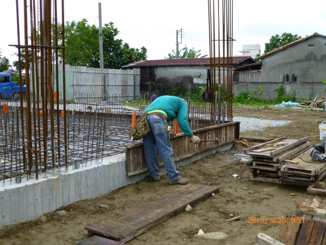

 樓主| 發表於 2013-9-29 17:04:54 | 顯示全部樓層
本帖最後由 人間過客 於 2013-9-29 17:13 編輯

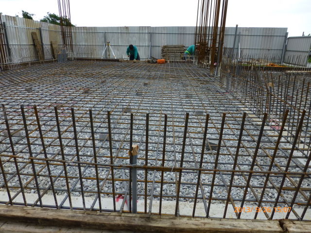

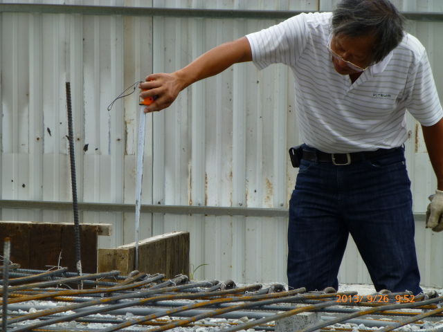

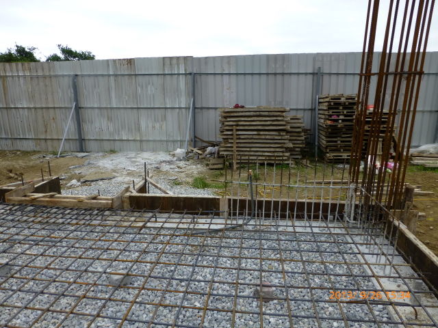

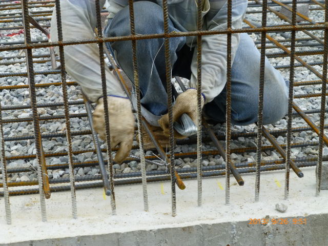

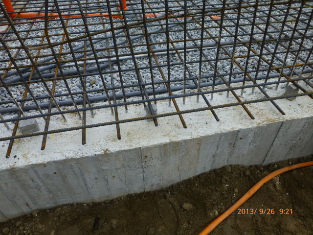

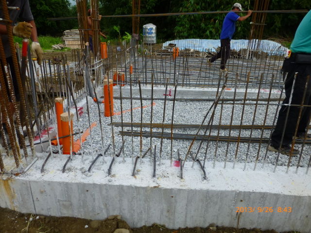

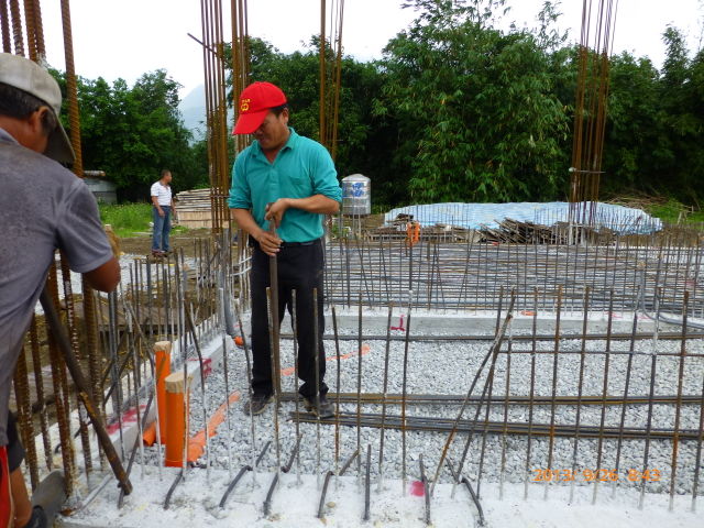

  地坪鋼筋綁紮、組地坪外模、水電裝設臨時用水,同時進行:
  地坪配筋是4分鋼筋,單層雙向,間隔15公分。
  組立板模時,有測高程。

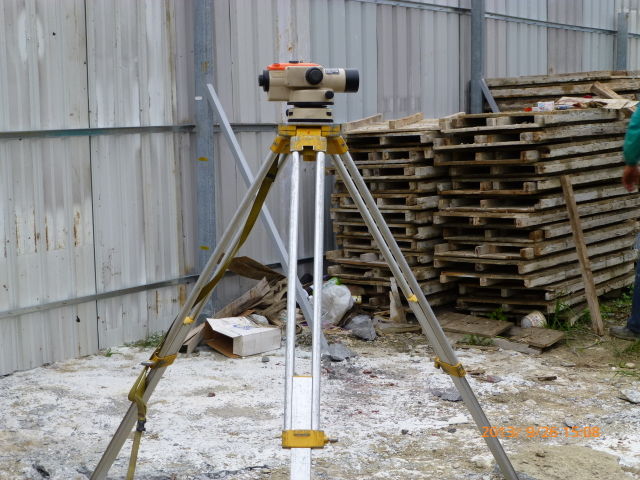

  由於大門、階梯位置要求要居中,認真負責的工地經理,還特別再次測量:

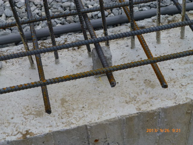

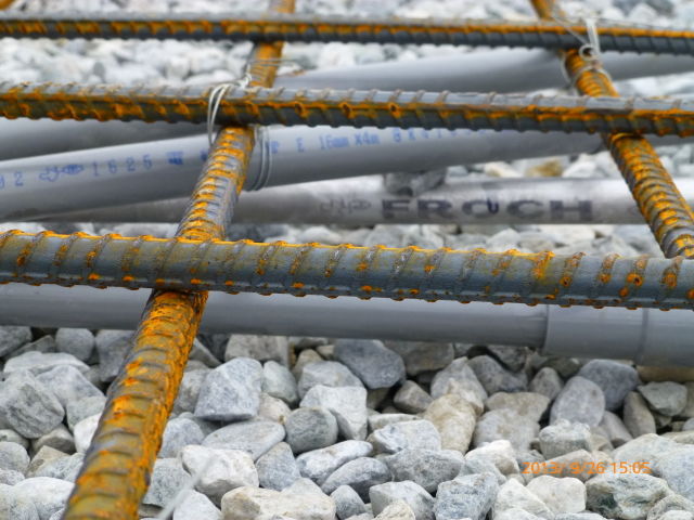

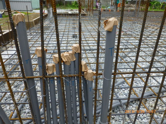

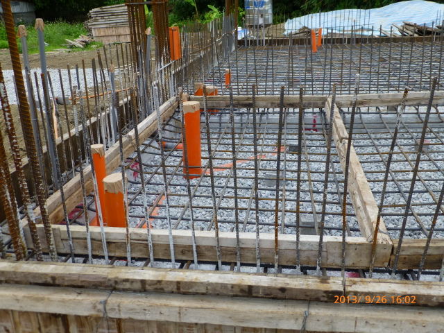

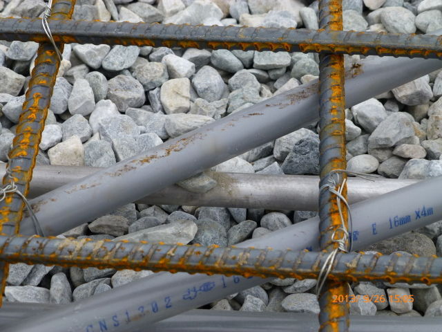

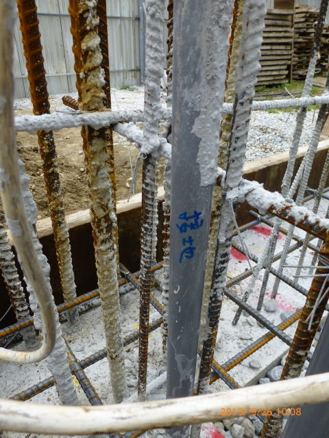

  由於PVC管很不耐熱,與熱水管重疊之處,記得要墊開(業主要自己檢查,這是我們自己+工地經理墊的):
  另外,熱水管一定要包覆。
  雖強烈要求(合約也有註明),因工頭不在,工人就是不願意做。而工程一直在進行。
  等到工頭來時,為時已晚!只好二樓以上再做。
  切身之痛,和大家分享,以免重蹈覆轍。

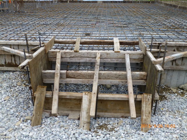

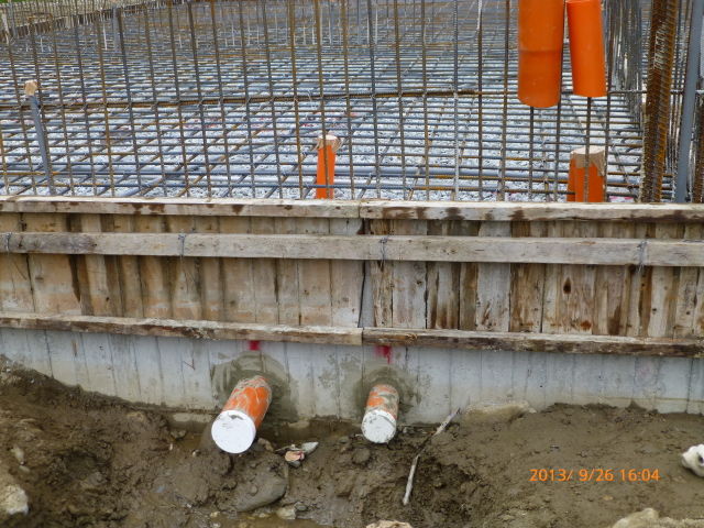

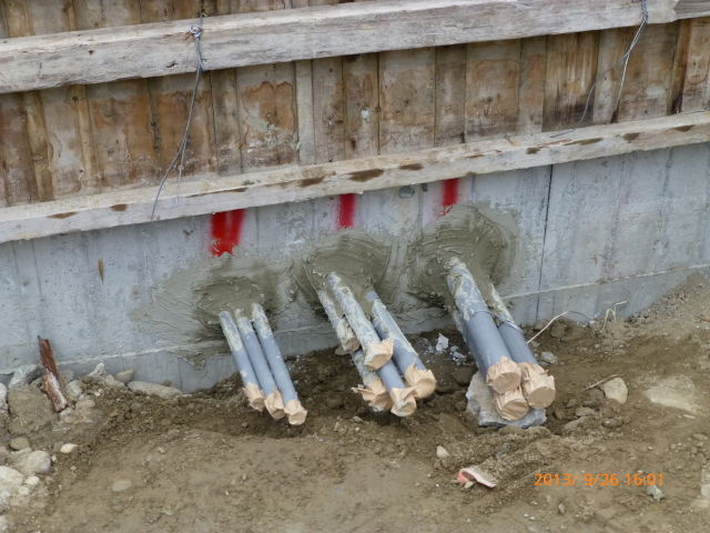

  水電套管有空隙,工地經理拿溢膠泥填補,以免水進入基地:
  門口階梯、一樓浴廁降板:
  運出土方之後,還有剩餘土方(將來整地用),仍需覆說G
