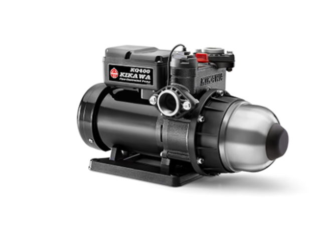

大部分使用水的區域在廚房與廁所,廁所與廚房僅一牆之隔,臥式水塔與1/4HP馬達與30加侖柴爐設置在廚房外面,原先規劃是水塔出口接加壓馬達,加壓全部冷熱用水。
如果用洩壓閥,是可以將加壓馬達調整至洩壓閥的60%,但好像不是所有的加壓馬達都可以調整壓力?目前在拍賣看到木川的KQ200電子恆壓加壓馬達,有賣家說無法調整壓力...
而洩壓閥又好像很多人覺得容易故障...

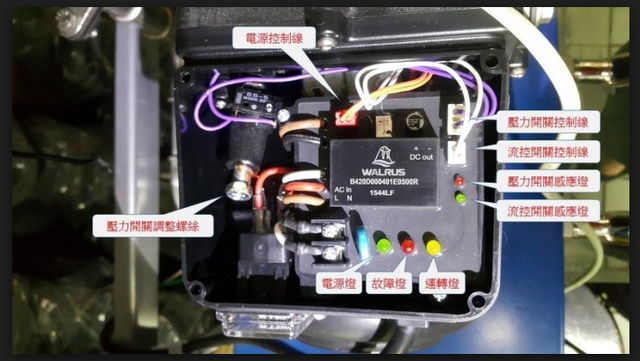

發表於 2018-2-18 11:28:19 | 顯示全部樓層
依此型的加壓機的概念....
壓力大小與所需求的模態
要改變自己所要的恆壓值...
要改變此圖圈住的白鐵平壓桶內的壓力
高低並與你所需之壓力...等值
而達到離開原設計的值
改變後..並可符合特定的所需...
至於怎樣改...就不用再問我了...
我只提供可以改的方式之一...
實際必須自行處理...

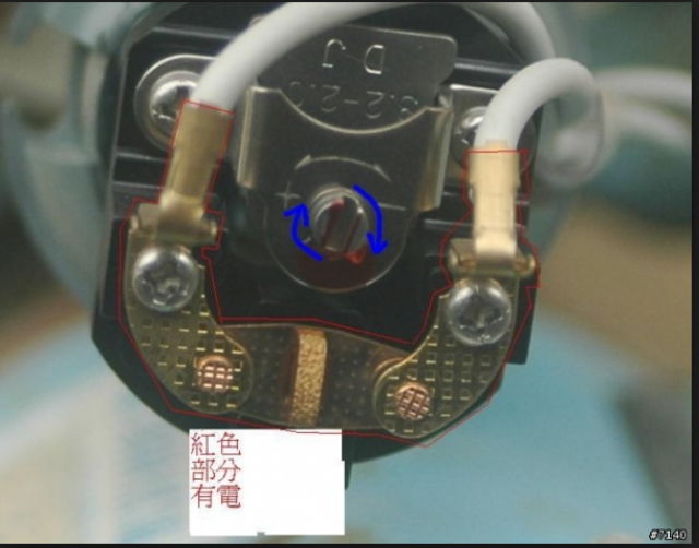

rdmigo 發表於 2018-2-18 11:28
依此型的加壓機的概念....
壓力大小與所需求的模態
感謝rdmigo兄提供的資訊
請問您指的是壓力開關.
調整馬達的起動點跟停止點(起動壓力是1.4KG.停止壓力是2.4KG). ?

這是我查到的啟閉加壓馬達的原始壓力數據,目前查到能調整的只有這個壓力,年假後我再詢問廠商
不過我看其他關於加壓馬達的討論,smhu兄有問過原廠,得到的答案是不行,只有變頻式的可以...
94
8540
73116
發表於 2018-2-18 22:20:55 | 顯示全部樓層
<<<<是指傳統一般型?或是指kq200??
不過我看其他關於加壓馬達的討論,smhu兄有問過原廠,得到的答案是不行,((只有變頻式的可以...))
<<<是指....KQ200??
這兩種類型..你很確定多無法再調整嗎??

發表於 2018-2-18 22:28:27 | 顯示全部樓層
抓圖給你做參考....
另一型...我找到適當的圖..在弄上來...
請注意.....我只告知..可以怎樣玩...修改後的...後果請自行負責!...!

發表於 2018-2-18 22:40:58 | 顯示全部樓層
類...kq200 (類似機廠牌眾多)
其圖為方式之一
還有另一種方式...
