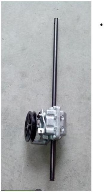

 樓主| 發表於 2014-6-3 23:41:01 | 顯示全部樓層
eastern 發表於 2014-6-1 20:58
donfang嫂, 又來麻煩您了!
茲有一台MURRAY自走式割草機的控制前進與後退之齒輪箱壞掉了!
上次問的自走式割草機零件終於有圖了,請自行參考是否可用.金額大約台幣1000元左右
如果可用,再詳細報價

發表於 2014-6-4 08:03:52 | 顯示全部樓層
donfang嫂 發表於 2014-6-3 23:41
非常謝謝多芬嫂熱心幫忙!
因為該機器除了此零件損壞外,還有許多問題無法修復...所以決定放棄了!
還是非常感謝您的詢價!...

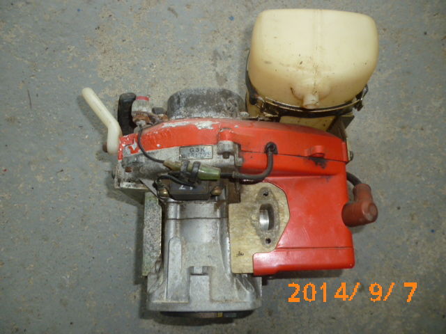

發表於 2014-9-7 20:33:11 | 顯示全部樓層
本帖最後由 台東阿杰 於 2014-9-7 21:54 編輯
多芬嫂您好!我有一顆引擎想改成鑽孔機,請問有沒有像您露天賣場裡52CC那種直式的齒輪箱,
我的引擎不適合用側的
4支螺絲孔距7公分,離合器直徑約7.6公分,另外就是這顆引擎用浮筒化油器可以改用薄膜式的嗎?落合剪枝機的
可能是小松的有G3K貼紙。
351
6273
6273
 樓主| 發表於 2014-9-8 22:58:37 | 顯示全部樓層
據我個人理解,那種側裝引擎的齒輪箱,才能適合浮子式和膜片式引擎
日本的地鑽都是這一型的,引擎算較正常使用
大陸那種52cc地鑽,只適合膜片式(油箱在下面)的按裝,而且油不能加太滿
化油器好像不能隨便改,螺絲子的位置不太一樣喔,或許要請教胡老大會比較清楚
大陸的引擎其實很便宜,應該夠用了,您可以考慮一下
