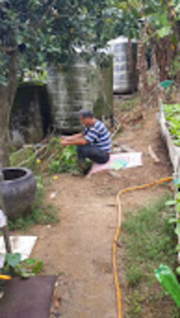

12:10回家時先轉往水源處.由林大哥冒險下去探勘.山泉水的水管入水口被淤沙堵塞.稍微清除
然後下山至詹董處的洩沙管.開啟洩沙口排沙.希望明天有山泉水可用.

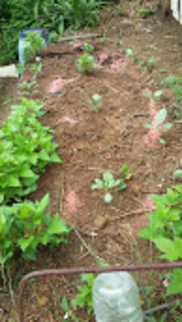

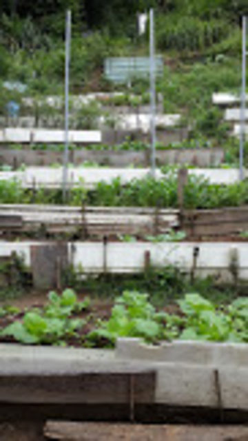

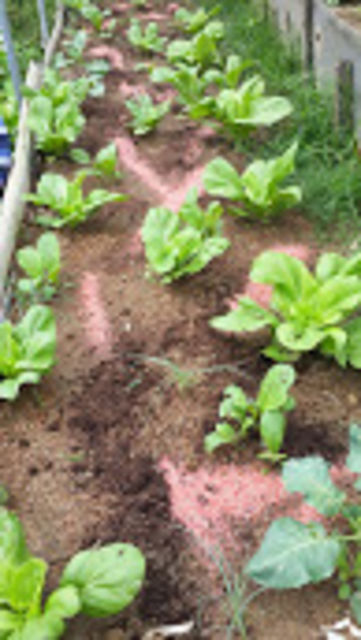

今早去士林市場買羅蔓苗及小黃瓜種子.然後驅車到達山上已是09:20.馬上開始補植前些日
炸銂熊甇].接著種下小黃瓜.婉豆.豆苗.今天老天爺非常的厚愛.整個早上陽光普照.風和日麗.
害我工作得全身大汗淋漓.我家大賢慧昨晚把些蔬菜送給朋友.才跟我說家中都沒蔬菜了........
要我今天摘採些回來.只好乖乖照辦.頂著烈日把木瓜.絲瓜.黃宮菜.地瓜葉.空心菜.摘回家.

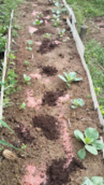

 樓主| 發表於 2014-9-26 17:47:03 | 顯示全部樓層
今天早上七點與林大哥到達山上.由於山泉水無法進水.林大哥就排水.灌水山上山下奔波.
我就將整個菜園噴灑蘇力菌.因為大清早烏雲遮住陽光.這樣效果更好.然後翻耕一窪菜園.
順便灑下青花菜種子.另外前些日翻耕的2窪菜園.也挖穴種下蘿蔔種子及芥藍菜子.

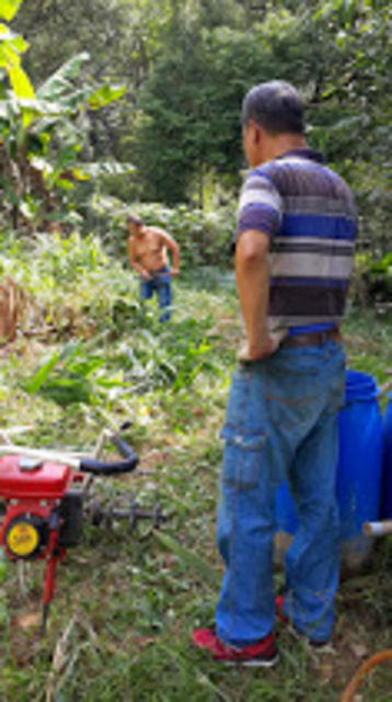

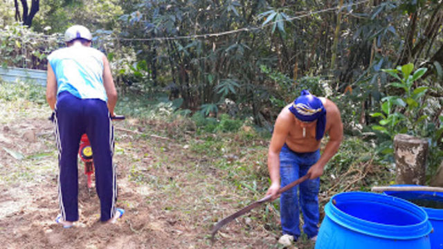

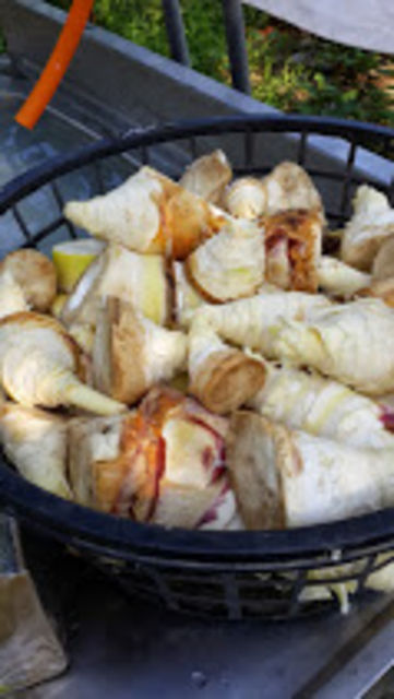

今早09:10到達山上.阿平已早就來了.沒多久洪大也帶4人份的滷肉飯及油條豆腐湯來鼓舞戰力.
早上把小牛扛上山.可是非常不順最後由林大哥負責整修.
我負責底下全部菜園澆水.及摘採絲瓜.
阿平負責挖竹筍及去殼和摘空心菜.
洪大負責高處種蘿蔔及施肥.
今天工作至15:30休息停工.3人先行下山返家.留洪董一人獨自奮鬥.

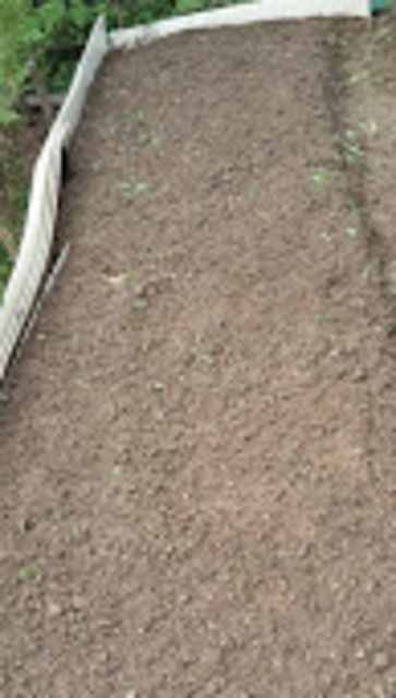

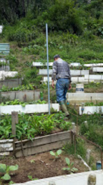

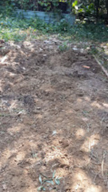

今天早上06:30與我家錢錢<洗澡日>到達山上.隨後林大哥及其友也另開車到來.
林大哥及張小姐負責巡查山泉水的斷水問題.我負責整區菜園的澆水.
順便移植幾株蘿蔔苗.明日再觀察是否存活?
走至昨天小牛新翻耕一半之土地.想想該用人力翻耕剩於部份.然後種植何種作物.
然後幫錢錢洗澡.我也順便洗澡了.
約11:00點林大哥回來.說查不出原因.看來只好等米糕大來處理了.目前澆灌暫用自來水.
我於11:20先行下山返家.

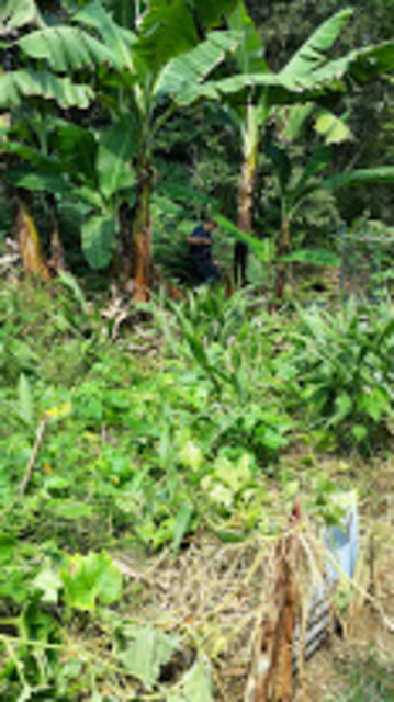

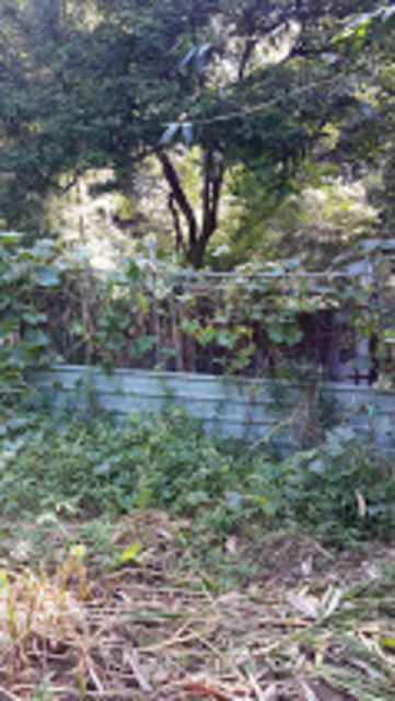

新翻地
無雞之舍
香蕉區

snoopyhome + 10 哇!還有雞舍喔,怎麼不養雞呢?
