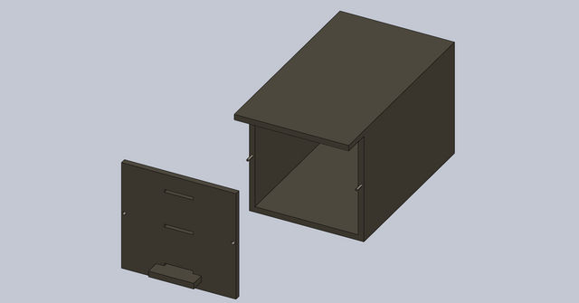

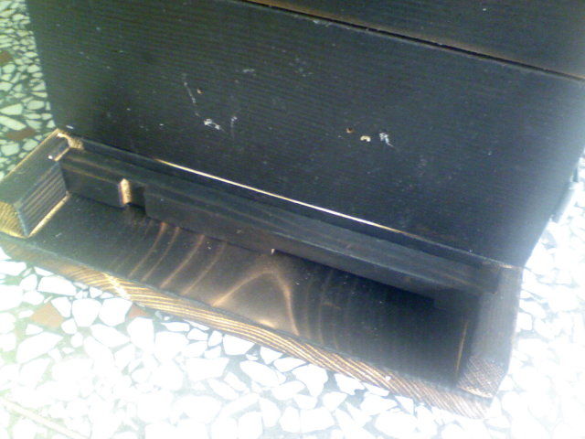

發表於 2015-5-13 08:39:25 | 顯示全部樓層
再請教發哥
誘l上的蜂出入口小縫,應該開在如圖的上,中或下方才好? 出入口位置不同,會有什麼影響?
需要給個小露臺,讓蜂小姐們有個優雅的身段先刷刷身上塵土再走入房吧? 若少了露臺,辛苦採回的蜜粉,在垂直的門口降落,那樣子應該有些狼狽
brown發哥 + 20 我很贊同
黑面 + 20 優雅的饋送花粉。。。
328
3415
11萬
111024
 樓主| 發表於 2015-5-13 10:10:55 | 顯示全部樓層
本帖最後由 brown發哥 於 2015-5-13 10:14 編輯
ljc 發表於 2015-5-13 08:39
再請教發哥
蓋子上的蜂出入口小縫,應該開在如圖的上,中或下方才好? 出入口位置不同,會有什麼影響?
出入口小縫,以下方為優
開口大小
0.6cm*6.0cm
切忌太大
參與人數 3威望 +40 收起 理由
abelchen + 12 太棒了!
ljc + 20 感謝
328
3415
11萬
111024

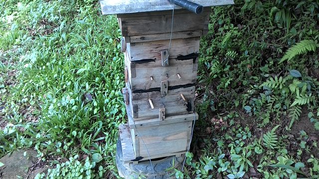

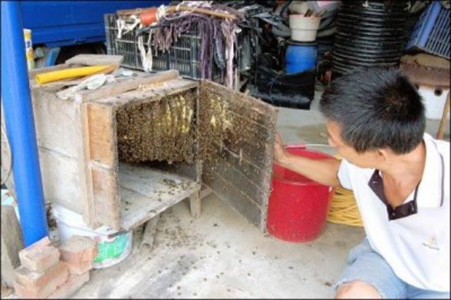

〔記者佟振國/埔里報導〕埔里鎮成巨蝴A業沒落,農民養殖台灣野蜂採蜜成為重要副業,但傳統空箱養殖必須毀巢取蜜,居民林紫鈴、葉麗花夫婦去年特別透過網路、書籍研究日本「重箱式養殖」,在儘量不干擾蜜蜂的情形下採蜜,達到人蜂雙贏互利的目標。
紫鈴(左)、葉麗花夫婦客串養蜂人家,他們嘗試採用重箱養殖方式,儘量不干擾蜜蜂,蜂蜜產量也增加,人蜂雙贏互利。(記者佟振國攝)
近幾年來,養蜂採蜜已成埔里鎮成巨蝴A民的重要副業,但傳統空箱養殖,採蜜必須毀巢,蜜蜂被迫無家可歸。(記者佟振國攝)
埔里鎮成巨蓬T員廣闊,竹子、牧草筍為主要農產品,因農業沒落,人口外流嚴重,全里人口不到400人,得天獨厚的自然環境,加上農民少用農藥、化肥,近幾年來農民紛紛養殖本土台灣野蜂採集蜂蜜,成為重要的副業。
傳統採蜜破巢 林紫鈴覺無情
從事營造業的林紫鈴與在鐘靈國小任教的妻子葉麗花,閒暇也客串養蜂人家,他們發現傳統空箱養殖雖吸引蜂群築巢,但每年端午節前採蜜期,就必須毀巢採蜜,失去家園的蜜蜂得另行築巢,林紫鈴認為此舉形同主人收了房租、拿了好處,卻又毫不留情趕走房客。
自製日式3層箱 蜜蜂有家了
林紫鈴、葉麗花自行上網、翻凝挭y找資料,認為日本的「重箱式養殖」比較適合,自行釘製直立式三層蜂箱,蜜蜂製造的蜂蜜、花粉在1、2層,第3層則是蜂蛹,每年只取上層蜂蜜,花粉留做夏、冬蜜源短缺時,蜜蜂的補給食物,由於不毀巢取蜜,蜜蜂能長期住在蜂箱,排泄物落在最底層的木板上,很容易清理,可說是懶人養蜂法。
林紫鈴指出,去年首度嘗試「重箱式養殖」,今年蜜量收成約是傳統的2倍,也減少對蜜蜂的干擾,達到人蜂雙贏互利的目標,社區也有農民開始採用。

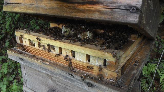

發表於 2015-5-13 11:12:56 | 顯示全部樓層
brown發哥 發表於 2015-5-13 11:02
〔記者佟振國/埔里報導〕埔里鎮成巨蝴A業沒落,農民養殖台灣野蜂採蜜成為重要副業,但傳統空箱養殖必須毀 ...
我覺得野蜂比較喜歡住重箱。

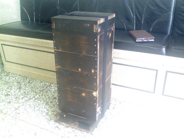

發表於 2015-5-13 11:29:35 | 顯示全部樓層
原本用紙筒養了一窩給花果授粉.感覺很好玩..
爬文後覺得日式重箱好像很不錯,所以敗了一組..準備養第二窩..

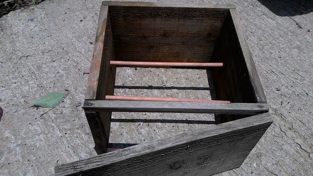

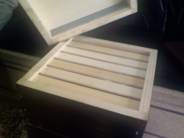

發表於 2015-5-13 11:52:34 | 顯示全部樓層
本帖最後由 larchi 於 2015-5-13 11:56 編輯
setlinso 發表於 2015-5-13 11:29
自己去買杉木片來做就可以了,還可做個觀看門,每個重箱間中間鑽洞插兩枝棍子支撐巢胚,採蜜時才不會掉下來!剛好要再加一格!拍張照片!
