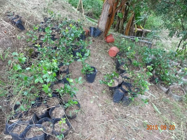

經過炎熱的夏季考驗
紅花大果油茶苗有的被烤焦有的長得還好
沒有天然植物遮蔭的苗狀況不理想
有天然遮蔭處的苗
岑溪2,3號軟枝油茶實生苗抗熱性不錯

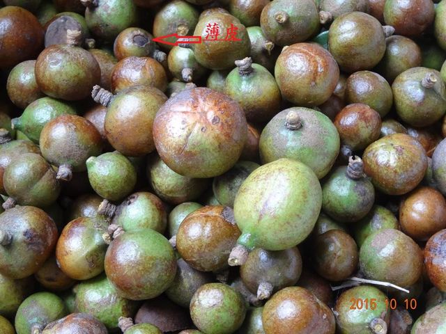

我家買地時就有幾棵苦茶樹.地上有很多小苗.今年大樹(應該20-30年以上.樹頭徑約30公分)
採了7公斤青果交金樁!
他說這不是小果(薄皮)但也不是大果(厚皮)說是中果???(屬薄皮)一頭霧水!
看到您的圖片覺得跟你家的很像!
你能幫我看一下嗎?還是有人能判斷嗎?謝謝!

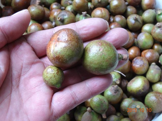

果實確實是薄皮
果實大小差異蠻大!直徑1-2.5公分
