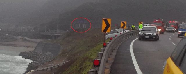

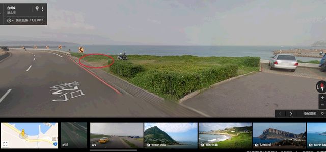

路過 萬里 時 ~ 看到 有人 開出去 道路護堤外 ~ 真危險 !!  快滑落斜坡了 !!
( 有 看到 紅圈那個 涼亭 嗎 ? 國聖海灘 上面 !! )
從 這邊 開出去的 ~

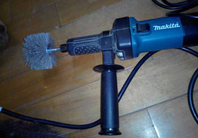

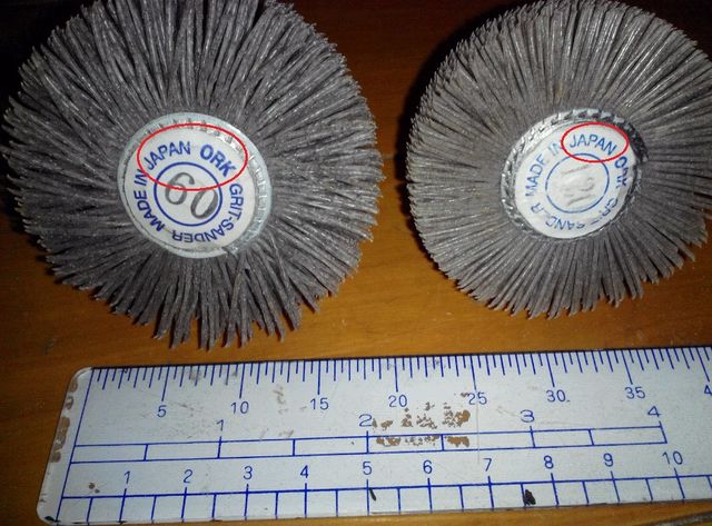

 矽鋼尼龍刷~ 是用在刷木頭~ 但是 還能 保持原本的 凹凸的風化痕 ~
速度不要太快, 免得 木頭焦黑 !! 大約 1~2千轉速 即可 !!  ( 1個  連運來 台灣的運費~ 總共 約 100~110元 台幣 )
 另外 這種的矽鋼尼龍刷~ 轉速 就要快一點 ~ 最好 7~8千轉 甚至 萬轉 !!
刷的時候 ~不要停留 在同一個地方太久 ! 免得 木頭焦黑!!
↓↓↓ 小弟 頭先在 台灣買的 這兩個 日本製的 ~超貴 ~效果還一樣 ! 而且 很小一個 !!
日本製的 這裡 買的>>>https://www.jctool.com.tw/product/detail530

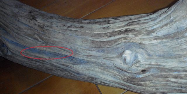

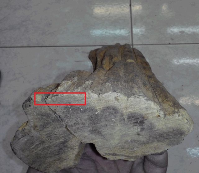

 至於 這種 都還沒整理過的 風化痕 ~ 木痕內 常常 夾帶 小石頭 跟 泥沙 !!
( 這種 風化痕 也不要直接磨平~ 變成 平面 這樣 ~ 會 很可惜 !! )
最好 先用 銅絲刷 或 不銹鋼刷 ~ 先刷去 小石頭 跟 泥沙 ~
如果 直接 用 矽鋼尼龍刷 下去刷~ 也可以 !  只是 矽鋼尼龍刷 會 耗損 比較快 !!
順便 附上 小弟 自拍 矽鋼尼龍刷 使用情況 ! ( 燈光 有點暗>> 1手拿手機~1手拿砂輪機~ 沒有多的手 拿燈~ 呵 )
木頭側面~是 我之前就刷好的~刷到一半 才想到 忘記拍給 同學看~ 差點忘了! 趕緊補拍 整理 木頭上方的情形!!

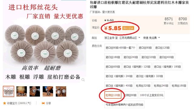

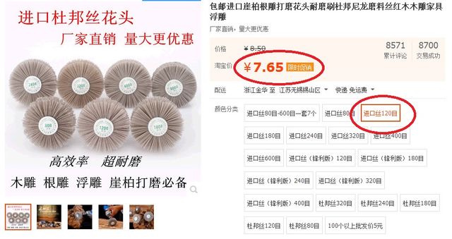

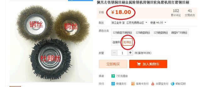

這種 矽鋼刷 ~蠻好用的~又便宜 ~ 銅鐵器 木頭 石頭 都可以用 ~ 我買了 1X隻 從 粗度 60~320 都有!!
( 進口絲 )1隻 送來 台灣 連運費~台幣 50元 以內 ~就可以 刷很久了!!
但是 要小心~ 別買到 爛的 假的~ 有些 很便宜的 ~買回家 刷沒兩天 就 斷光了~ 變成 光禿禿的 塑膠棒 !!

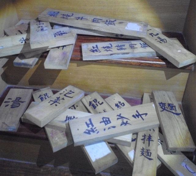

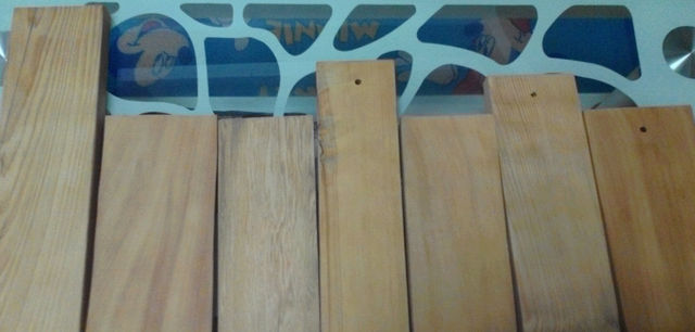

這是 一間 麵店 留下來的 原木價格牌子~ 房東 要丟 垃圾桶~ 好友 撿起來 轉贈 小弟 !!
聽說 應該 是 開了 很久的麵店~ 這木牌 還蠻厚的~ 2公分半 !!
吸引 我的注意 是 用了 N年的木頭 ~ 沒塗漆 沒浸藥水 沒塗蠟 ~
在 台灣 這 溼熱的環境 ~ 居然 沒蟲蛀 沒爛掉~ 應該 是 不錯的木頭 !!  先收了 再說 !!
今天 閒閒的 磨了 幾塊~ 果然 都是 一級木 黃檜 紅檜 肖楠~ 這幾種木頭 所製~ 還蠻香的~ 呵

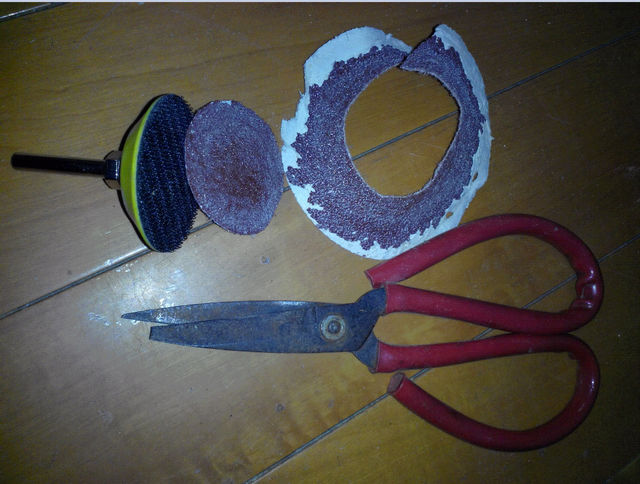

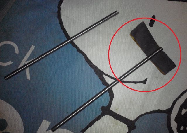

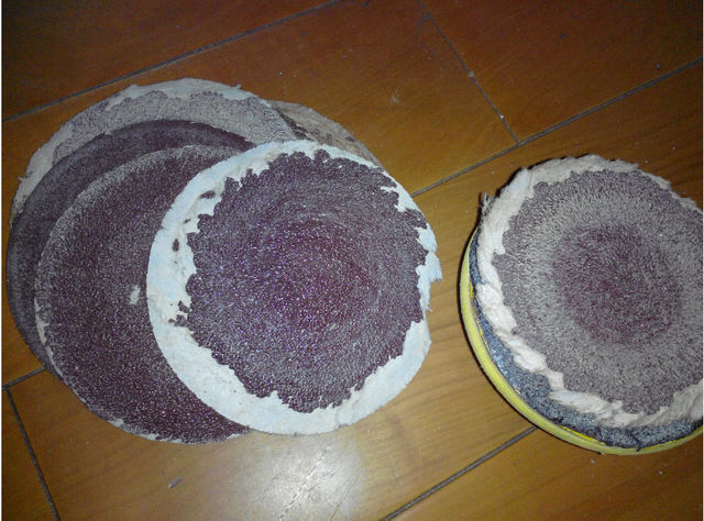

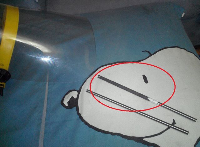

這種 自黏圓砂紙 磨完時~ 常常 砂紙 中間部份 還能 利用 !!
1: 可以 剪成 給 2~3吋 小自黏盤 使用 ~ 磨一些 小縫細 小角落 使用 !!
2: 或是 中間 用剪刀 剪個洞 ~當 砂布花 使用 !!
剪下來的 砂紙 圓圈 ~ 還可以 捲在 夾砂紙棒 上 使用 !!

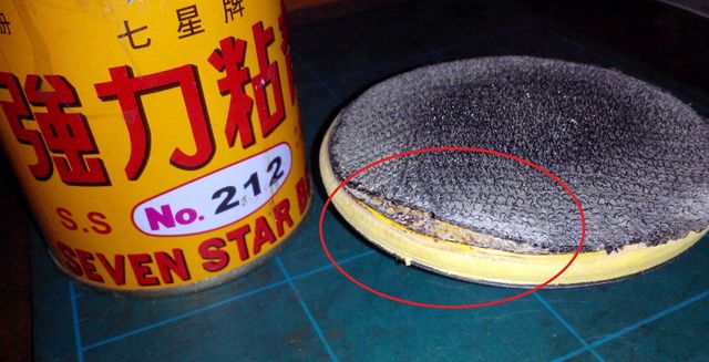

像 這種 自黏盤~有時太高溫 時 , 會 有點分離 翹起來, 用 強力膠 黏回去, 還是 可以 再用 !!
很節儉 吧~

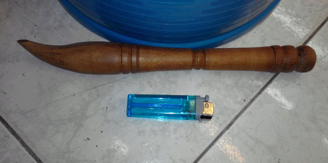

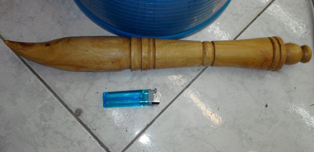

 樓主| 發表於 2018-3-22 23:10:39 | 顯示全部樓層

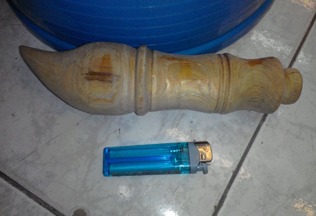

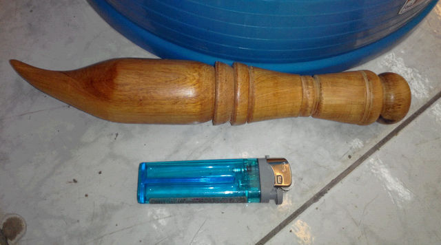

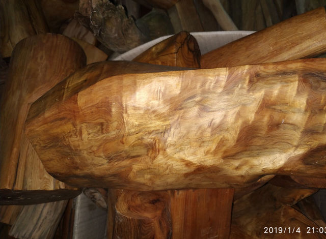

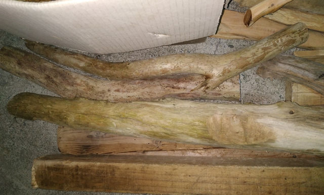

朋友 以前 自己車的 文昌筆 ~
呵~ 小弟 也有作~ 還有 車過 蠻醜 的 聞香瓶~
要 車 文昌筆 的木頭 比較好撿 ~ 只要 直直一根 別太細  沒什裂  就可以了 ~
老肖楠 的 厚白標~  白標 以下 都是 肉 ~ 蠻油的 ~ 又很香 !!
分得出 那隻筆  是~ 紅檜 黃檜 肖楠 嗎 ?

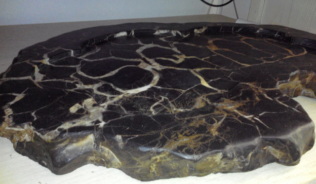

龜甲石的茶盤 ~ 有點重~

發表於 2018-3-23 23:06:35 | 顯示全部樓層
亂猜,第一張圖肖楠/2.黃檜/3.紅檜/4.黃檜
哈哈,猜對要送獎品,猜錯也要送安慰獎一下

 樓主| 發表於 2018-3-24 00:13:58 | 顯示全部樓層
本帖最後由 aotsen2004 於 2018-3-24 00:25 編輯
Wish 發表於 2018-3-23 23:06

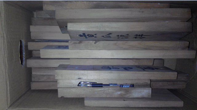

這是 上個月 朋友 工廠 結束~ 清出來的 半成品 1大箱~ 作好的 上好漆的~ 當場 拍賣~ 50元 起標 ~
像 上面 照片中的 半成品 是 用 半買半相送~ 也幾乎 是 用送的~ 我是 自己作~ 呵
你不是 來過 我家 ~ 2樓 二十幾支~ 長= 手臂長短~ 粗= 手臂  小腿 粗的~ 那些 木頭  小樹枝~
那些 就是 撿來 車 文昌筆  小花瓶 用的~
記得嗎 ? 去 石門時 ,  大家 都不撿 這麼小隻 的 木頭 ~ 呵
所以 我就 撿了 一大堆 ~

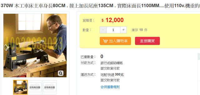

我有在 桃園 買間房子~ 打算 用來 當 木工 小工坊 用 ~
也預訂了 ↓↓↓ 這機型 ~ 以後 自己 閒閒的 想車 小聚寶盆 文昌筆 小聞香瓶 => 都可以 !
你以後 有路過 也可以 來 自己 車 文昌筆 ~ 呵
( 如果 想要 練習 車 文昌筆~ 以後 去 石門 記得 要多撿 一些 小枝幹~ 很好撿~ 都沒人要撿  )
ps : 忘記 順便 回 猜謎 ~
      答案是 : 第1 肖楠  2.紅檜  3.黃檜  4.黃檜~ 所以 有答對 也有答錯~ 請下次 報名 補考 ~ 呵

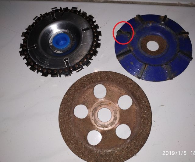

去漂流木 外皮 的 工具~

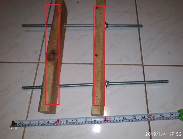

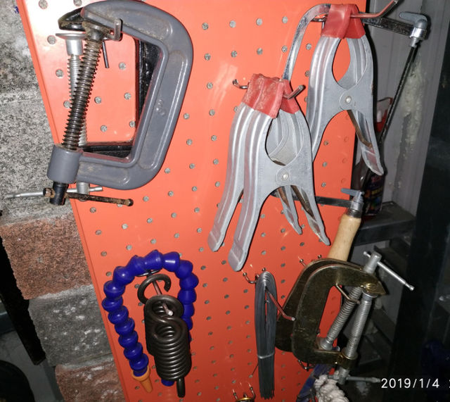

↑↑↑ 樹皮刀 紅圈處 缺了一角 ~ 起因是 很多木頭~ 撿回來 都 殘缺不全 或是 圓滾滾的樹幹狀 ~
像 這樣 ↓↓↓ 樹的根部 或 支幹
用一般夾具 ~ 不好夾住 ↓↓↓

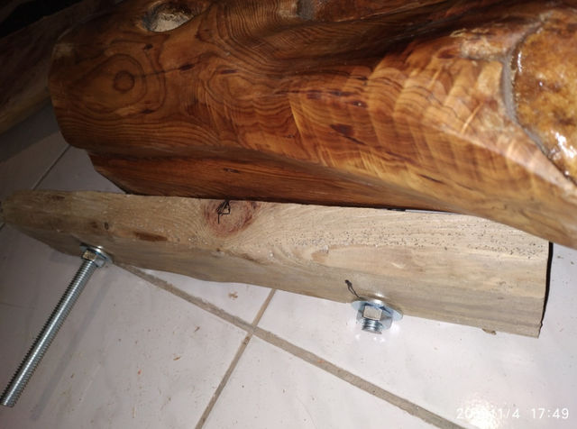

以往 處理 這類的木頭 ~ 都 放在地上 ~ 旁邊 用 磚石 檔著~ 避免 整理 木頭表面時 ~ 木頭 滾動 ~
所以 ~樹皮刀 紅圈處 缺角~起因 就是 在 磨去樹皮時~ 不小心 敲到 防止 滾動的 磚石~ 而 缺角的~

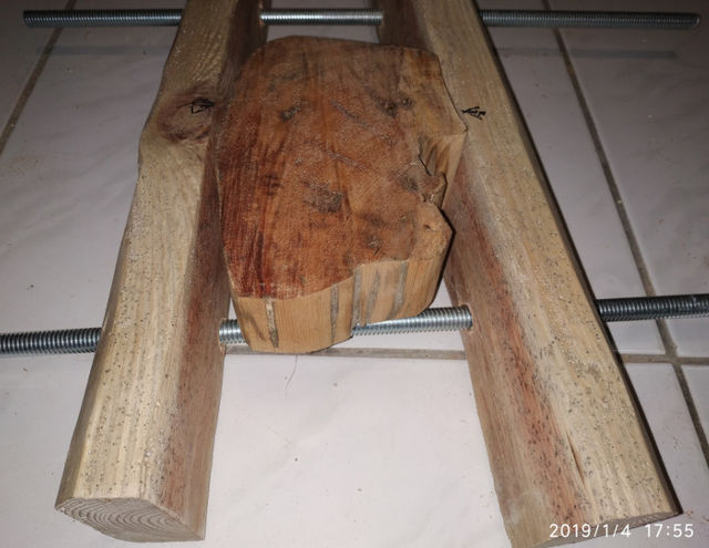

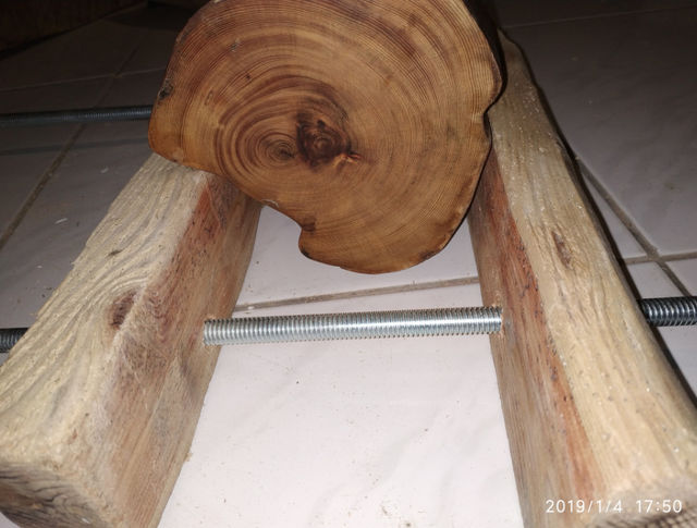

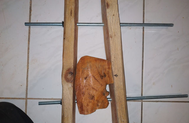

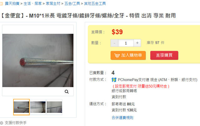

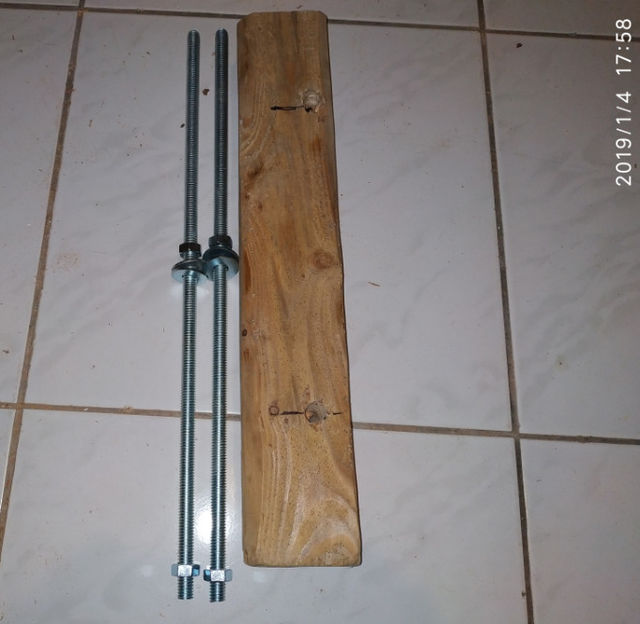

後來 小弟 利用 牙條(M10) 和 海邊撿來的木條~ 鑽好 m10的洞 ~
作成 這種 可以 夾住木頭 放在地上整理的 夾具 ↓↓↓
↑↑↑ 紅色線 是 木頭 ~ 這樣 就算 磨樹皮 不小心 歪掉~ 也不會 磨到 石頭 ~
可以 夾 圓棍狀 也可以 夾 不規則狀~
牙條固定的木條 ~ 如果 不小心 磨壞了~ 也沒關係~ 因為 在海邊 很容易 撿到~ 隨時 可以 更換~
不用時 收起來 也很方便 ↓↓↓ 這夾具 的 本錢~ 就 牙條 跟 4個 螺母 ~ 還不用 50元 ~
還不錯吧 ~ 省錢 又實用 ~
