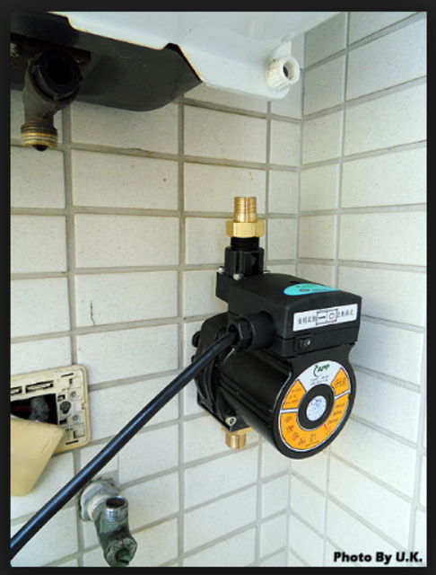

發表於 2018-2-19 20:56:52 | 顯示全部樓層
就裝2顆加壓馬達
冷水一個,進柴爐不用加壓
柴爐熱水出口裝米糕上文貼的熱水器加壓馬達,
搞定。
33
1646
ECO
22948
發表於 2018-2-19 20:56:56 | 顯示全部樓層
就裝2顆加壓馬達
冷水一個,進柴爐不用加壓
搞定。
