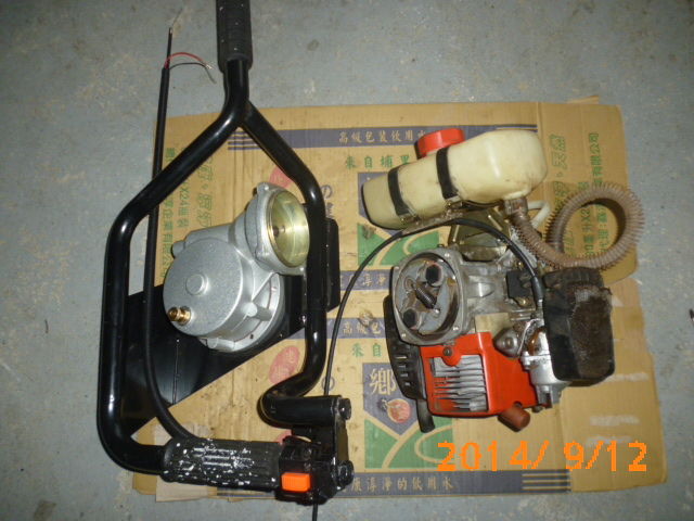

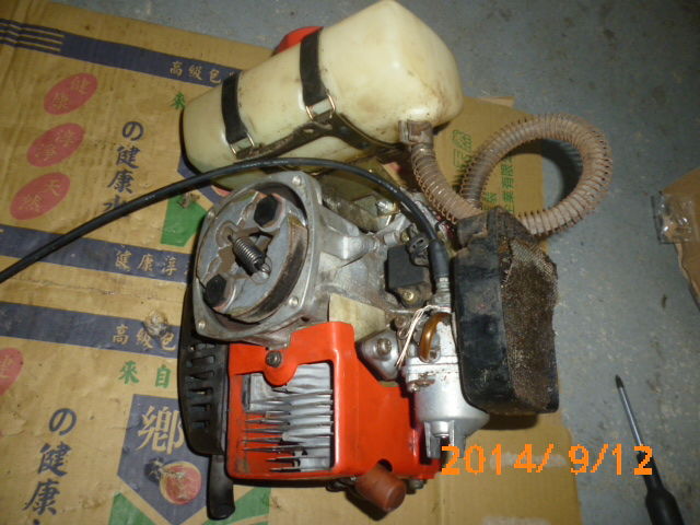

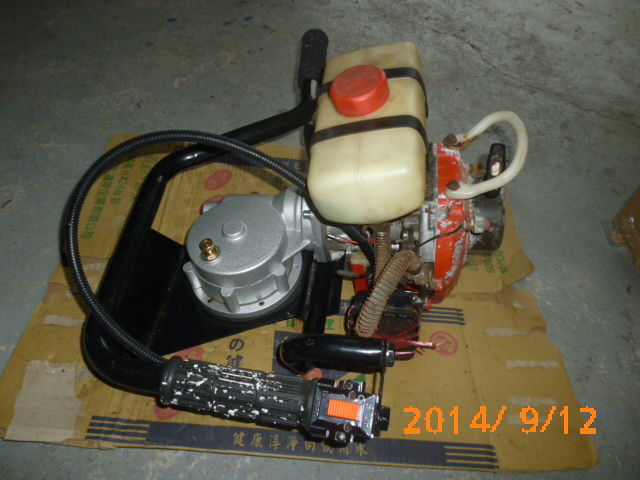

發表於 2014-9-12 20:44:44 | 顯示全部樓層
改好油箱的引擎~火星塞在下方ㄟ,排氣管跟火星塞同方向油箱不能放這邊
收到多芬嫂寄來的齒輪箱~
安裝完成,附的加油線太緊,短了約一公分一發動油門一拜,換上舊的加油線就OK了~
舊的化油器組看來2266弁鉡椄蛪磽n,果然甲笨製的原裝貨~
安裝好下雨了沒去鑽孔,運作看來正常,最近有一片枇杷園要施基肥馬上就會派上用場了~
donfang嫂 + 20 猴塞雷呀~!
smhu + 20 太棒了!
46萬
460854
發表於 2014-9-12 21:33:52 | 顯示全部樓層
台東阿杰 發表於 2014-9-12 20:44
老大也太省了吧,G3K空氣濾清器的外殼台灣有開一整珇橙色的相容品哦...
