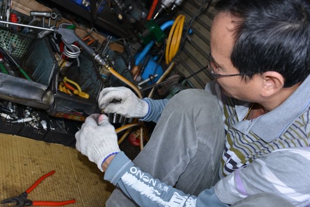

卡通唐老鴨有一集的主題是"引擎危機",劇中那副引擎鬧脾氣不易發動,冒黑煙又爆鳴,弄壞船板,用了嗅鹽最後不可收拾作為結尾。
現實又如何呢?

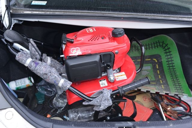

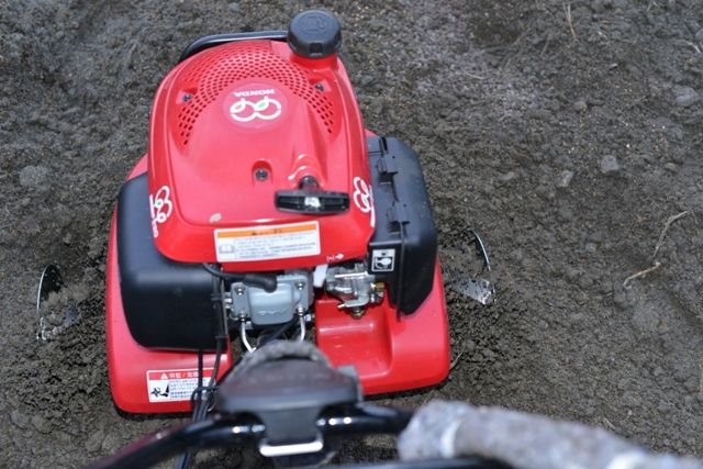

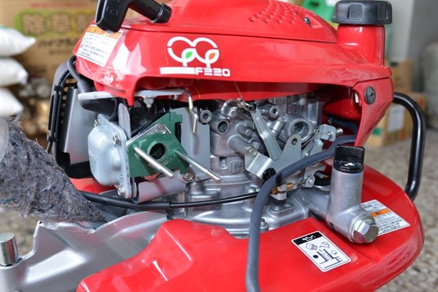

很早以前就不想碰吃油的工具,割草機用電的幾乎沒保養過,可是翻土工具還是內燃機的天下。今年5月在ㄚ樟的店購入F220翻土機,放在倉庫直到前幾日才開始組裝使用。組裝很順利,但是發動引擎先是拉了快20下才起來。 可是阻風門打開後就熄火,油門加大也熄火,看了板上討論,極有可能是化油器問題。可是從未使用,哪有油垢呢? 搞了一會兒,確定自己不懂,趕緊載去給人用比較快。
結果今天下午到熟識的新峰農藥行,第一下有發動,後來就死翹翹,拆了火星塞確定沒有濕,確定有跳電後,於是拆了化油器

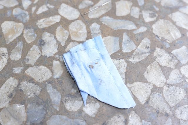

看到經典的金屬絲通管
後來老闆說了: BINGO! 余從事此業30年來第一次看到,有金屬屑卡到! 可能是中國製的!
一個漏斗形狀的黃銅色零件,中間原本要有個洞,卻堵塞了。
可是不論用哪種鐵絲都無法將它移除,加上陸續有其他顧客需要招呼,有點忙不過來,於是我自告奮勇嘗試看看。當然一開始也是任何鐵絲都敗北,後來我提了主意,"用針來戳"
說得容易,結果針尖歪了、彎了,再把它弄直,再攻,不行;續攻,針斷..........快放棄了
"再來一根針",我說道,然後再弄了幾次,嘿! 有洞了,拿給老闆看,欣喜露於色,原來是這該死的金屬柱狀物居然掉到通道裏 (藍色布中間的黃色短柱狀物)
回到田裏,割了草,不久,建材公司把2方的砂載來,傾洩而下,開始土質大改造計畫,機器運轉下真是快速而省力,絕不是用鋤頭能比擬的。不過耕耘機的油門油路仍有需強化之處,待續~~~

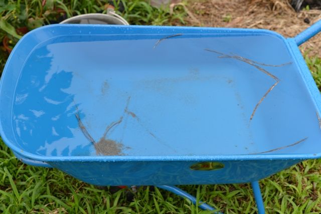

本帖最後由 canonchun 於 2015-11-7 14:25 編輯
上週五忙到太晚,推車索性先放在田裏,結果東北季風帶來百餘公厘的雨量,星期2再看居然變成一車的水
加上週2 仍陰雨不斷,土壤改造一事只能順延
